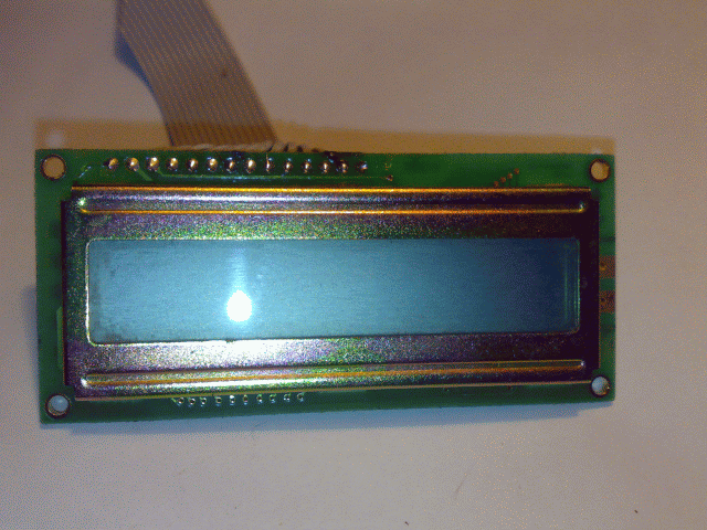

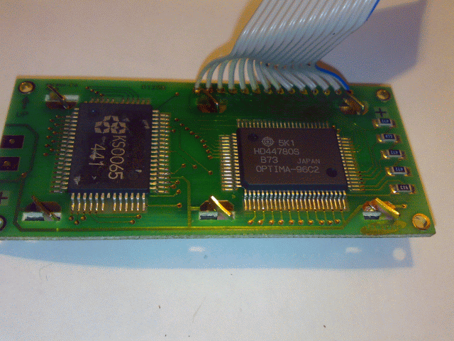

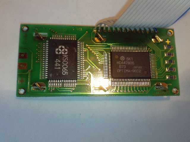

вот нарыл в недрах старинного принтера ЖКИ но его марки нет подскажите на контроллере HD44780 распиновка одинакова для всех или нет?
20042010310.gif [153.86 KiB]
20042010309.gif [145.35 KiB]
20042010308.gif [138.64 KiB]

 Заголовок сообщения: Re:
СообщениеДобавлено: Ср апр 21, 2010 11:34:58
Зарегистрирован: Вс дек 13, 2009 01:04:42
Сообщений: 123
_noise писал(а):
Распиновка у микросхемы одинаковая.
А модуль, частью которого микросхема является - может сделать кто угодно и как угодно, и не обязан он договариваться с другими делателями модулей и/или покупателями.
А если тебе кто-то сейчас напишет что-нибудь пообещает "я думаю что наверное вот так нормально будет точно!", а ты включишь по написанному, а оно задымится и сгорит - и?
Документацию на микросхему смотри, от её ног пляши, сам узнаешь всё. Заодно поймёшь, как работает и почему именно так сделано.
мяу
да я вроде определился по даташиташ посмотрел питание микросхем и получилось что первый минус второй плюс, да и к томуже это подтверждает что 1 это копус буду пробывать. :idea:
