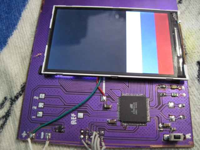

VDLab СПАСИБО
Заработалааааааа.....
Как вы всетаки по ID производителя определяете? это собственный опыт, или есть какой-то способ поиска идентификаторов?
Ладно, погружаюсь в изучение........
Ах, забыл на радостях, исходник, и распин в архиве

Видите ли, если уже известен ID, значит основные трудности позади - распиновка известна, работоспособность дисплея практически стопроцентно выяснена, ну а по ID конкретный тип узнать проще простого, при наличии некоторого опыта работы с подобными дисплеями накапливается достаточное количество даташитов на практически все применяемые типы контроллеров, остается только просмотреть, где такой идентификатор. Кроме того, цифры ID в 16ричном формате часто совпадают с последними цифрами названия контроллера, как и в вашем случае - HX8352 - ID=0x52, что еще сильнее упрощает задачу.

ELcat писал(а):
misha274, а можно фотку с обр стороны, в плане чего там за разъём используют и как ты к нему подключился? Эх блэкфина бы к нему...
конечно можно, на 19 странице один из последних постов, или вам интерестно как я к плате припаялся?
