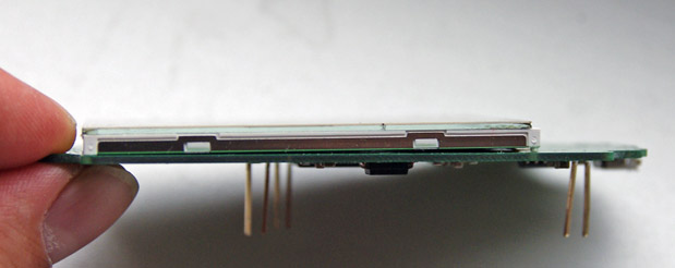

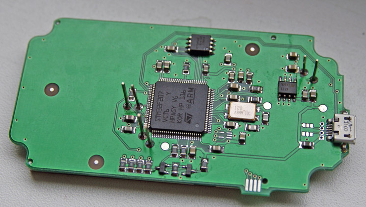

Чтоб подогреть интерес к дисплейчикам.
Типичный дисплейчик от "китайских нокий". 2.4" в Москве в розницу рублей от 170, крупным оптом от 100р
Плата такой замысловатой формы и разводки ибо пока прототип в корпус-донор -)))
DSC04633m.jpg [112.5 KiB]
DSC04632m.jpg [38.45 KiB]
DSC04631m.jpg [60.59 KiB]
Ничего сверхестественного

Satyr, извините за ламерский вопрос - в этой штуке встроенный контроллер? :oops:
Да. По шине видно. если есть CS, RD, WR и т.п., а нету HSYNC, VSYNC - то контроллер явно есть. :tea:
