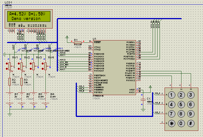

СообщениеДобавлено: Ср фев 24, 2010 13:05:27
Карма: 16
Рейтинг сообщений: 329
Зарегистрирован: Вт ноя 27, 2007 11:32:06
Сообщений: 2222
Откуда: Tashkent
Всем привет.
Недавно понадобилось подключить ЖКИ 44780 к контроллеру, но к разным пинам портов. Существующие библиотеки позволяют подключать индикатор только к определенным пинам одного порта. Короче готовое не подошло и пришлось все делать своими ручками.
Итак, что из этого получилось:
-4-битная схема включения ЖКИ
-произвольный порядок назначения выводов(любая комбинация портов и пинов)
-имеет тот же функционал что и драйвер из CVAVR(собственно для этого пришлось расковырять его код)
-жрет больше флеши чем встроенный драйвер кодвижна.
Пины портов назначаются в начале модуля в дефайнах.
При желании код достаточно просто портировать на другой сишный компилятор.
Может кому-то понадобится.
ЗЫ. Отлаживал все в симуляторе протеуса, в железках пока не проверял.
flex_lcd.c [4.87 KiB]
vc.PNG [25.9 KiB]
