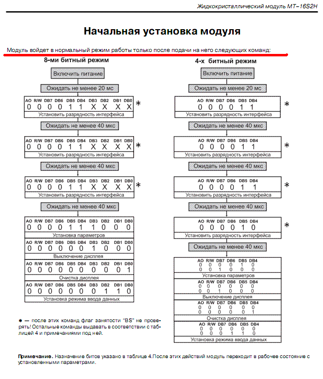

Инициализация:
Я не могу добить эту табличку!!! Как организовывать инициализацию? я понял, какие 1 определяют команды, адресуемые по IR...
НО!!! ВСю ли табличку надо переписывать? как надо правильно делать?
Я не могу понять, сначала надо вывести 1 строчку этой таблицы, подождать, затем вторую строчку, затем подождать, затем третью и т.д. или можжно сразу вывести? одним байтом?
Вобщем, правильно быглядит инициализация:
00000001 - очищаем дисплей, адрес ДДрам на 0.
вторую строчку таблицы пропускаем.
ждем (задержка)
00000110 - при последующем байте сдвинуть адрес ддрам на 1 позицию (инкремент).
задержка
00001000 - выключил дислпей, никаких курсоров.
задержка
00010100 - смещаем курсор, вправо.
задержка
00111000 - 8 разрядная шина данных, 2 строки, 5*8т разрешение матрицы
перед всем этим я ставил E в 1, теперь сбразываю ее в 0 и все, можно переходить на RS=1.

Ну надо же!
Stalker46 установил новые правила инициализации LCD!
Я ПАЦТАЛОМ...
Может всет-таки стоит умных книжек почитать, там же черным по белому написано...

т.е. сначала надо
1. включить питание, затем ждать не менее 2мс.
2. Установить разрядность интерфейса, затем ждать не менее 40мкс.
3. Установить разрядность интерфейса, затем ждать не менее 40мкс.
4. Установить разрядность интерфейса, затем ждать не менее 40мкс.
5. Добавляем к разрядности размер матрицы, колчичество строк, ждем не менее 40мкс.
6. Выключаем дисплей, ждем не менее 40мкс.
7. Очищаем дисплей, счетчик на 0.
8. Установить направление сдвига курсора.
А можно ли первые 4 пункта выполнять в первую очередь, а все другие вразнаброс?

Не правла ли - ну совсем не то что у тебя :)))
зы: только первая пауза 20 мс.
во всех книжках написано одно и тоже - сначала инициализация, потом юзай скоко надо. и процедура везде одна, могут только временные интервалы отличаться.

Все! Хорош!
Иди ты, нет не туда, а сайт фирмы МЭЛТ, там в разделе "Документация" все есть.
http://www.melt.com.ru/docs/index.php?SECTION_ID=42

ты мне напоминаешь отдельных начальников
"Есть два мнения: одно мое, другое не правильное"
ты эти картинки видел?

Я добавил комментарии - отредактировав сообщение? вроде бы все понятно.
Это подпрограмма отвечающая за инициализацию и вывод информации на индикатор.
Изучив даташиты на индикаторы пришел к выводу что они практически ничем не отличаются.
даташит на МЭЛТ: http://www.melt.com.ru/upload/docs/MT-16S1A.pdf
даташит на импортный индикатор: http://cumbriadesigns.co.uk/Datasheets/JM162ALCD.pdf

Теперь я вообще ничего не понимаю. Пробовал полностью переделовать программу инициализации, вообще никакой реакции. Даже в таком виде импортная матрица работает замечательно:
Код:
JEKINI
        GOTO    RASPR   ;НА ИНДИКАЦИЮ.
PAUSA
        MOVLW   .25
        RETURN
PAUS
        MOVLW   .255
        RETURN
JEKOMI
        CALL    PAUSA      ;ПАУЗА.
        RETURN
