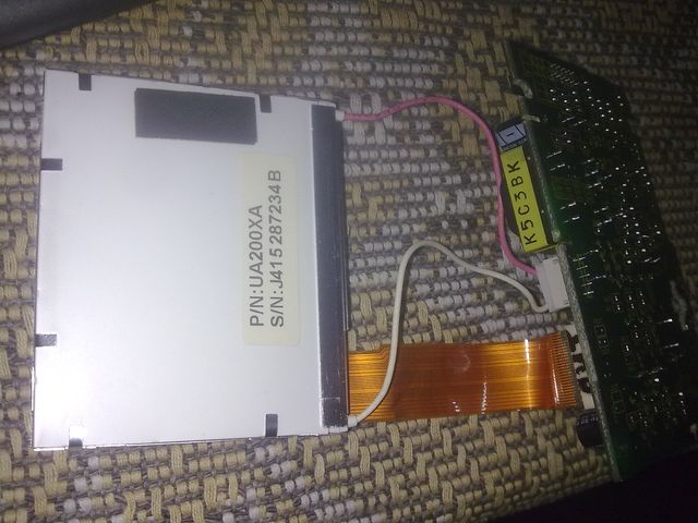

Попался "потаскунчик" от принтера LEXMARK, собранный на hx8802b (64 pin) дисплейчик P/N:UA200XA (если это о чем-нибудь скажет).
работал с простыми монохромничками, вот решил попробовать с этим и понимаю - что "не въежжаю" совсем.
Ребят, если кто-нибудь работал с подобными можете поделиться схемными решениями/исходничками, как материал для ознакомления.
Чтоб разобраться с управлением. Просто восхитительно, если на PIC с использованием С++.
Прикладываю фотки "звереныша" и даташит на HC8802B
за любую поддержку и информацию очень благодарен.

Ух нефига, он что, с CCFL подсветкой ?
Какого века принтер был ? )))

Ещё и с параллельной шиной, судя по шлейфу. С одной стороны быстро, а с другой - куча лап МК :( Упс, просмотрел, что шлейф с прозрачными пробелами :) Видимо с последовательной.

Чего гадать то ? :)))
на плате HX8802 торчит.
видеоЦАП + формирователь кое каких доп сигналов.
панель из каменного века - с CCFL подсветкой и АНАЛОГОВЫМ интерфейсом.
От этой гигансткой платы не избавиться - на ней инвертер подсветки. графического контрллера нет, даже с этой платой нужен собственный блок развертки.
Короче, с этой фигней гемору несоразмерно со стоимостью современного аналога. Диагноз - выбросить.

Satyr совершенно прав. Я пытался летом мучить подобную панель (от античного КПК формфактора микроноутбука). Только в итоге так и не понял, кто кого мучил - я ее, или она меня.
Выбросил - вздохнул облегченно.

Нуу, гипотетически, эту конструкция можно повесить на аналоговый VGA выход видеокарты, но самому закодировав видеорежим со своими таймингами. Но, опять же, на кой ?

Спасибо за ответы по дисплейчику.
В топку так в топку.
