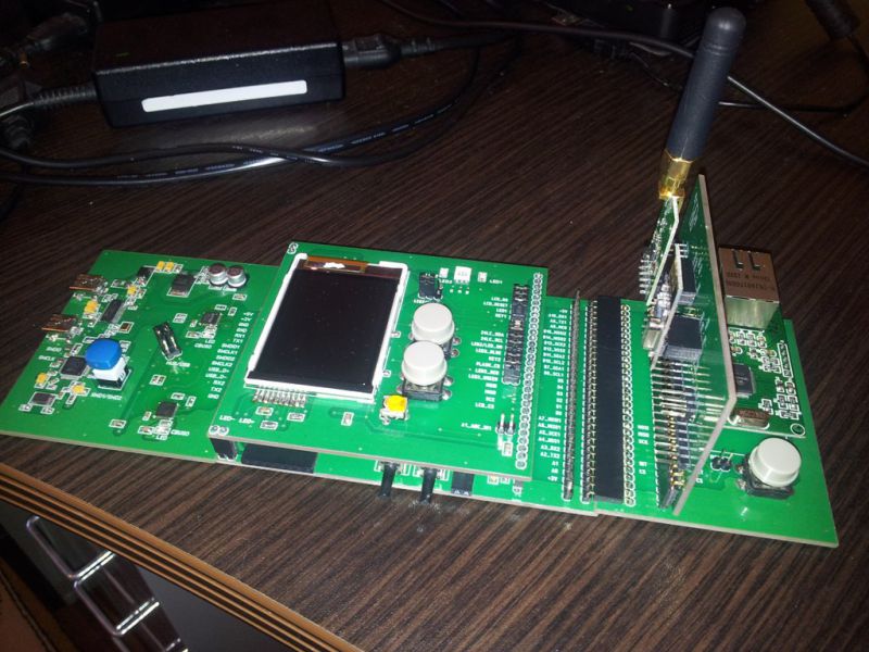

Кстати одно время пробовал питать этот дисплей от 5В, никаких проблем не было, два дня на отказ гонял и ничего…
Теперь купленные запасы использую на отладках STM32.

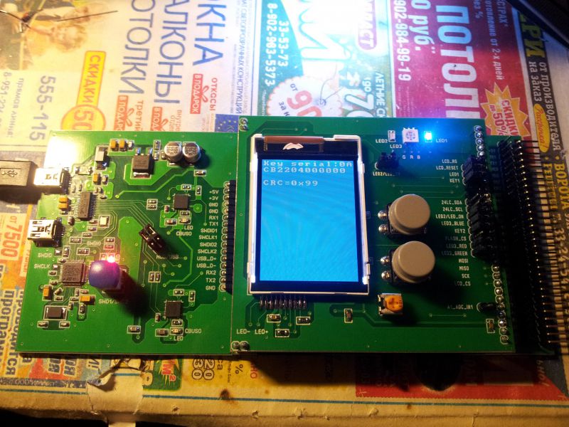

 Заголовок сообщения: Re: Дисплей от Siemens S65
СообщениеДобавлено: Вс апр 13, 2014 15:34:37
Andrew_KMR писал(а):
Что за чудо плата? :)
СообщениеДобавлено: Вс апр 13, 2014 16:14:00
Рейтинг сообщений: 13
Зарегистрирован: Пт мар 12, 2010 12:09:26
Сообщений: 274
Откуда: Кемерово
Да заказывал себе несколько плат на заводе, решил их вот так спроектировать. На F103 в 48 ногом корпусе и на F407 в 176 ногом. USB часть отдельно вынес, там и хаб и ст линк и две фт232.
