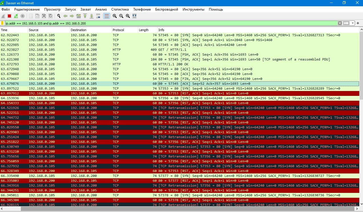

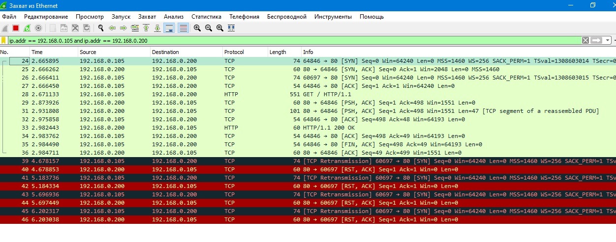

Запустил Wireshark.
Видит передачу от W5500 (129.168.0.200) до компьютера (192.168.0.105).
Как вставить в сообщение изображение этих данных?
Добавлено after 16 minutes 15 seconds:
Вроде бы вставил изображение анализатора.
Добавлено after 28 minutes 43 seconds:
Роман. Может быть я что то упустил в Вашем коде, напишите код отправки текстового сообщения в браузер еще раз или по шагам что я должен написать, что бы отправить ее.
По статусу W5500 вижу, что он определяет подключение к нему, отправляет страницу (так как я это понял из Вашего кода), после отправки закрывает socket.
Заранее благодарен.

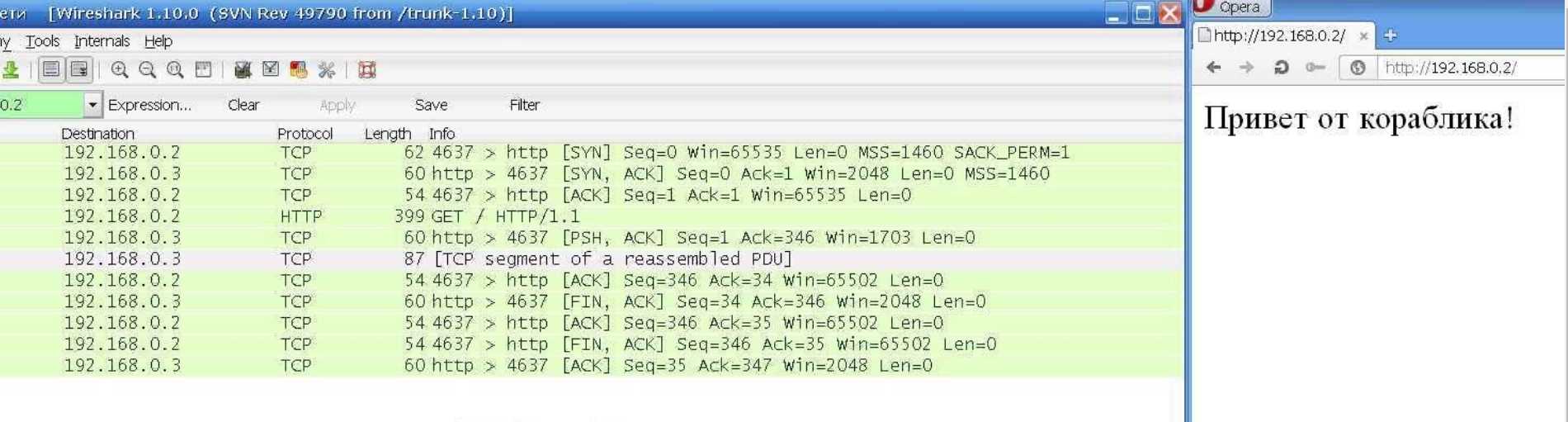

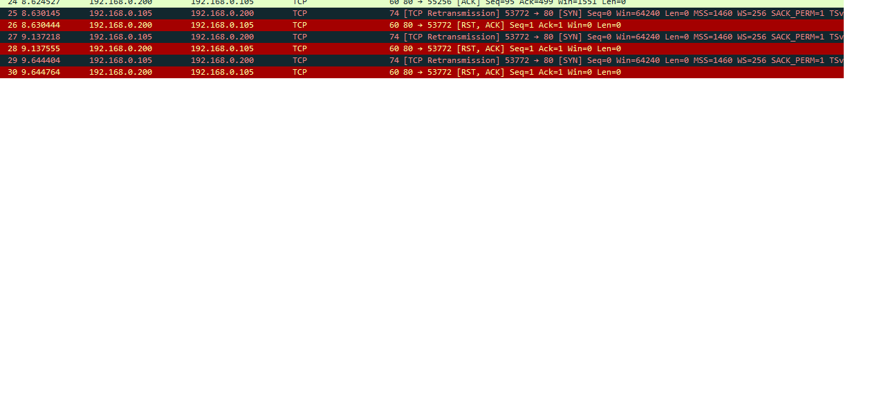

Ну вот. Другое дело.
:tea:
На анализаторе видим что мой W5500 передаёт браузеру пакет 87 байт.
Screenshot_2.jpg [83.08 KiB]
На вашем анализаторе мы видим что ваш W5500 передаёт браузеру пакет 1514 байт.
Screenshot_1.jpg [38.1 KiB]
Вывод: ошибка передающего буфера вашего W5500.

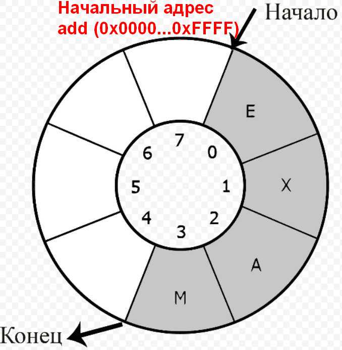

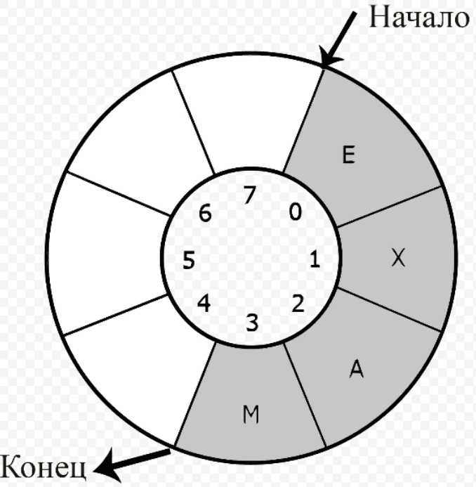

Разберём подробно как работает передающий буфер W5500.
:tea:
Всего в W5500 8 штук сокетов. В каждом сокете один передающий буфер TX и один приёмный буфер RX.
Соответственно всего в W5500 8 буферов.
Нас интересует сокет номер 2 и соответственно передающий буфер TX номер 2.
Screenshot_1.jpg [81.81 KiB]
Буфер RX и буфер TX - это КОЛЬЦЕВОЙ буфер. https://ru.wikipedia.org/wiki/Кольцевой_буфер
Работа с кольцевым буфером имеет свои особенности чтения/записи.
Грубо говоря (по простому) у кольцевого буфера есть начало и конец.
Screenshot_2.jpg [33.75 KiB]
Порядок работы с кольцевым передающим буфером TX такой:
1- Читаем начальный адрес add (0x0000...0xFFFF) для записи данных в кольцевой передающий буфер TX Socket_2:

Screenshot_3.jpg [36.97 KiB]
// начальный адрес для записи данных:
x1 = (add>>8);
x2 = add;
2- Пишем данные в кольцевой передающий буфер TX Socket_2 с начального адреса add (0x0000...0xFFFF):

Покажите ещё раз анализатор чтоб убедиться что всё правильно работает.
Должно быть так
>SYN
>SYN ACK
>ACK
>GET
>TCP
>FIN ACK
>ACK
>FIN ACK
>ACK

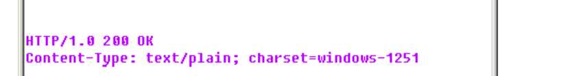

> Сервер прочитает наш пакет и ответит нашему W5500_client таким пакетом:
ответ сервера.jpg [6.7 KiB]
Мы можем прочитать ответ сервера.

У Вас на анализаторе:
-ПК 192.168.0.105 отправляет запрос соединения (пакет SYN)
-W5500 192.168.0.200 отправляет сброс (пакет RST, ACK). Сокет W5500 закрыт или занят.
Браузер не может подключиться к W5500.
Хотель бы посмотреть весь процесс общения ПК и W5500 с самого начала))
:tea:

Рома прошу прощения за задержку с ответом. Разбирался с фильтрами в Wireshark.....
Вот что получилось.....
Подключился, получил сообщение от server. Это данные анализатора:
W5500_server_and_client.jpg [227.79 KiB]
Добавлено after 46 minutes 23 seconds:
Вот данные после немного подправленного кода:
W5500_server_client_imgjpg.jpg [221.03 KiB]
Добавлено after 6 minutes 38 seconds:
Не могу разобраться, как делать вложения как у Вас в сообщениях.....
Понял почему изображение не всегда вставлялось. Размер был больше положенного.
Добавлено after 4 hours 58 minutes 12 seconds:
Просидел Рома я сегодня весь день над сервером (программой), а что бы как у тебя анализатор (чисто)не показал.
Вот что пишет после отправки браузеру.
W5500_server.jpg [235.66 KiB]

Теперь нормально.
С этим браузером Анализатор чисто не покажет. Потому что Браузер отправляет сразу два пакета SYN на порт 61183 и порт 50633.
А у W5500 открыт только один сокет номер 2. Поэтому W5500 пакет SYN на порт 50633 сбрасывает.
W5500_server_and_client.jpg [234.7 KiB]
Современные браузеры открывают сразу несколько соединений с сервером.
Чтобы W5500 могла работать с современным браузером надо открывать несколько сокетов))
Но нам это не нужно))
А чтобы было красиво как у меня, нужен другой браузер. Например старая Опера и т.д.
Вот например браузер Опера отправляет один пакет SYN на порт 4637
браузер Опера.jpg [92.47 KiB]
Короче всё нормально. Можно делать W5500_client.
:tea:

Показывайте анализатор как W5500 работает с реальным сервером.
kondeg писал(а):
часть функции отправки данных на сервер переписал немного по другому.
А я пишу строки по частям
1. Начало строки
//unsigned char bufer_TX_W5500_HTTP_1[]={
//"GET /data.php?a=|" //
//bufer_TX_W5500_HTTP_1
for (x=0; bufer_TX_W5500_HTTP_1[x] != '|' ; x++) {
tx=bufer_TX_W5500_HTTP_1[x]; SPI(); len++; // len (0x0000...0xFFFF) - длина передаваемых данных
2. данные
tx=ds18b20_temperatura(); SPI(); len++; // len (0x0000...0xFFFF) - длина передаваемых данных
3. Конец строки
//unsigned char bufer_TX_W5500_HTTP_3[]={
//" HTTP/1.1\r\nHost: 192.168.0.200\r\nUser-Agent: ................. \r\n\r\n|" //
//bufer_TX_W5500_HTTP_3
for (x=0; bufer_TX_W5500_HTTP_3[x] != '|' ; x++) {
tx=bufer_TX_W5500_HTTP_3[x]; SPI(); len++; // len (0x0000...0xFFFF) - длина передаваемых данных
На выходе W5500 имеем полную строку.
GET /data.php?a=7 HTTP/1.1\r\nHost: 192.168.0.200\r\nUser-Agent: .................
Добавлено after 7 minutes 12 seconds:
Может быть есть какая нибудь программа или функция, которая преобразует доменное имя в ip адрес, что бы его можно было записать в регистр W5500 как в этом случае
Код:
SS_0;
   SPI(0x00); SPI(0x0C); SPI(0x4C);
   //ip
     SPI(192); SPI(168); SPI(0); SPI(105);
   //port
   SPI(0x00); SPI(0x50);
   SS_1;
Функции такой нет.
Есть протокол DNS, который преобразует доменное имя в ip адрес.
В W5500 нет встроенного протокола DNS. Надо писать самому.
DNS работает по протоколу UDP. В W5500 есть встроенный протокол UDP.
Screenshot_1.jpg [31.09 KiB]
Написать DNS в принципе не проблема.
:tea:

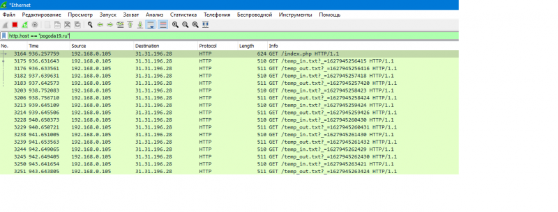

Наконец то удалось отправить данные на мой реальный сайт (не локальный).
Опять же помогла посоветованная Ромой программа_анализатор Wireshark.
Через фильтр по URL и по GET запросу увидел ip моего сайта.
Хотя прекрасно помню, что через ping в командной строке показывал тот же ip адрес.
По всей видимости к концу вахты стал невнимательным.
И еще. Вчера пытался подключится к сайте без ожидания подключения.
Сегодня поставил задержку в 10 секунд и соединение прошло отлично (потом переписал код через (for (if_else)) ожидать соединение не более 10 сек).
Это место в коде, где менял адреса для сайта:
Код:
//buffer_TX_string_W5500_HTTP(" HTTP/1.1\r\nHost: 192.168.0.105\r\n\r\n");
   buffer_TX_string_W5500_HTTP(" HTTP/1.1\r\nHost: pogoda19.ru\r\n\r\n");

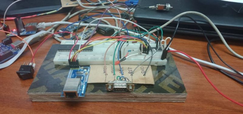

Рома в своем тексте указывал не пайку проводом между выводами м.к. и W5500.
Не пренебрегайте эти советом.
Я пол дня потерял только из-за того, что был плохой контакт по питанию W5500. Модуль выдавал ошибку подключения. Код три раза пересматривал. А оказался плохой зажим контакта в монтажном проводе.
Понимаю, что все не эстетично выглядит, зато дешево, надежно и практично :))
А это мой модуль на arduino с импровизированным теплоотводом. Работает уже несколько месяцев без перерыва и проблем. Запитан от 5V (знаю, что должен работать от 3.3V)
Теплоотвод примотан нитками (что было на тот момент под рукой).
Еще раз спасибо БОЛЬШОЕ Роману!!!!

Добавлено after 4 hours 17 minutes 9 seconds:
Но вот под конец дня заметил очень интересный нюанс:
ближе к 17-00 часам мой модуль перестал подключаться к моему сайту по ip, хотя днем исправно слал все данные с периодичностью в несколько секунд.
Решил попробовать на arduino по ip переслать данные....
Ничего не вышло....
А когда указал в arduino доменное имя, то стало все работать.
Вот думаю, может быть в нашем сервере на предприятии стоят какие нибудь расписания?
Попробую завтра днем еще раз по ip подключится.
 Заголовок сообщения: Re: W5500_client+Atmega8_для самых начинающих.
СообщениеДобавлено: Вт авг 03, 2021 14:49:26
Рейтинг сообщений: 67
Сообщений: 8254
Откуда: .ru
Показывайте Wireshark без фильтров. Чтоб видеть как всё работает))
ip сайта можно глянуть в командной строке через PING или через Wireshark или через браузер))
Зачем питать W5500 от 5V ? Он сгореть может))
Для W5500 теплоотвод не нужен. W5500 - это улучшенная версия Изернет модуля с низким потреблением.
По умолчанию PHY работает 100 МБит/c. При этом ток 3,3 V - 135 mA.
При переключении физики PHY на 10 МБит/c. Потребление меньше 3,3 V - 80 mA.
При этом W5500 совсем не греется (чуть тепленький).
Поэтому W5500 радиатор не нужен.
Это старым модулям нужен был радиатор... Всяким там W5100 и Enc28J60 и т.д. У них ток 3,3 V ~150...180 mA.
:tea:
Добавлено after 5 minutes 15 seconds:
Ничего не вышло....
Это что-то новенькое))
А в чём разница подключения по доменному имени и по IP ?
Разница в том, что по доменному имени работает протокол DNS, а по IP нет.
По доменному имени ардуино сначала отправляет DNS запрос на DNS сервер. А потом подключается к серверу.
А что там в вашем сервере на предприятии... знает только сисадмин вашего предприятия))
Хотя всё можно вычислить)) У нас же есть Wireshark ! ))
:tea:
