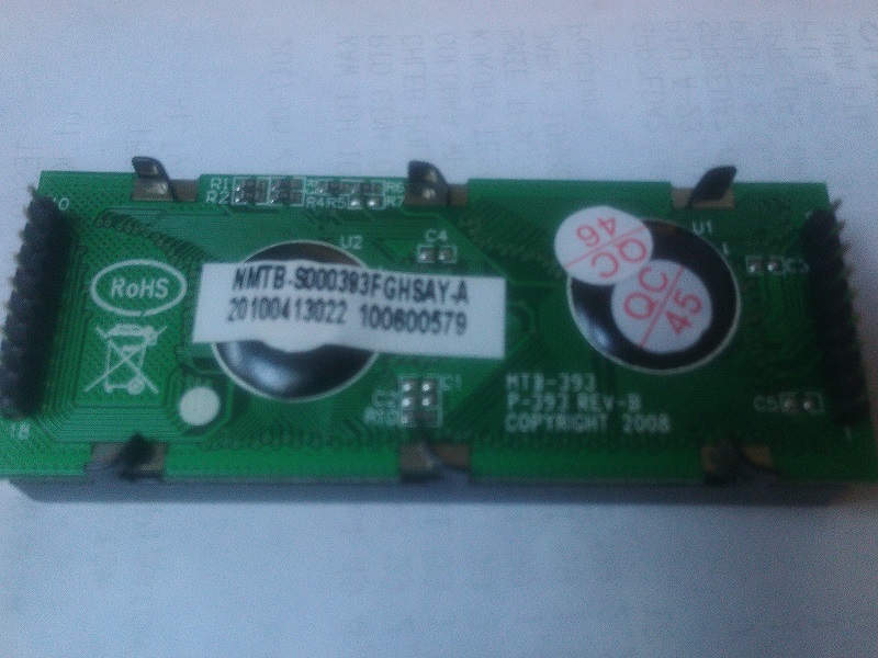

Сообщений: 70
Откуда: Polska, Rybie k Warszawy
есть у меня пару дисплеев от пинпадов платежних терминалов. Может можно какие из них использовать в своих конструкциях. А то все идет в утилизацию. Например к такому есь намеки на документацию, но только намеки
IMG_200110.jpg [63.99 KiB]
IMG_195516.jpg [185.22 KiB]
