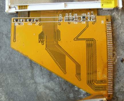

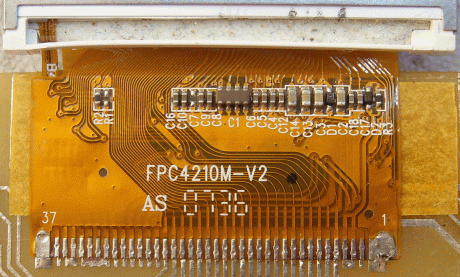

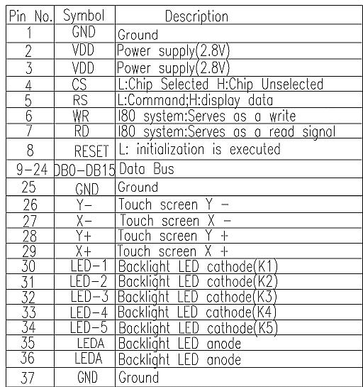

Использование АтМеги32 годится только для проверки, В нее даже полноразмерную картинку без внешней флешки не запхнуть.
Есть еще два дисплея:
FOXLINK 8287-0128-5080 Rev:1.0 размер 3.0 (На него даже распиновка неизвестна доконца) :(
Но есть запускающийся телефон на котором он стоял, Согласно разводке/замеру на теле, пробовал подключатся и читать ID, Но нефига.
И интерфейс у него вроде как 18бит (Думаю притащить осцилл да посмотреть где что)
И с обратной
FPC4210M-V2 вроде как 2.8
Похожая распиновка имеется, но также ID не читается :(
Вот совпадающая к нему распиновка (но походо не сильно она и совпадает)
Есть у котов идеи по запуску онных ???

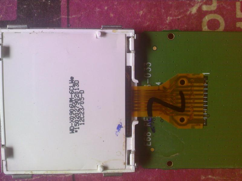

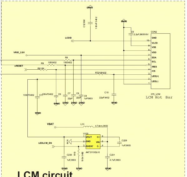

Есть дисплей от Motorola v171 и его схема.
Насколько я понял у него интерфейс SPI.
Как его можно подключить к Mega32? Может кто-нибудь с таким работал?

не SPI, а вроде как I2C
у меги он есть аппаратный

Подключать дисплей и МК надо к 3,3В. ? А какие команды инициализации и т.п. посылать?

Дисплей точно от 3,3В питать, контроллер можно и 5В, но необходимо согласовать уровни (например, токоограничительные резисторы). Контроллер http://www.displayfuture.com/engineerin ... UC1682.pdf.

Почитал даташит, но так и не понял куда подсоединять выводы /RST и /CS, и как отправить данные на дисплей, например залить белым?
I2C библиотека CodeVision подойдёт или надо всё самому писать? Модет для этого контроллера есть готовая библиотека?

Судя по ДШ контроллера (если это тот контроллер) то у него нет И2Ц, есть SPI (ошибочка вышла)
Исходя из приведенной Вами схемы, можно предположить след. вариант подключения:
MOSI (MK) -> SDA (LCD)
SCK (MK) -> SCL (LCD)
SS (MK) -> /CS (LCD), хотя можно использовать любую другую ногу
/RES (LCD) можно прицепить на любую ногу МК или вообще повесить на него RC цепочку
все остальное (посылка команд - данных), нужно курить ДШ, как МК, так и ЖКИ
работа МК с SPI в нете валом примеров
а по ЖКИ, прийдется самому разбираться :)

RST и CS подключаются на свободные выводы МК. RST сброс, CS выбор кристалла перед работой по шине. SDA и SCL подключаются к хардварному SPI как (выше описано) AVRки (хотя можно подключить на любые выводы и самому дрыгать ногами). I2C CodeVision не подойдет, все равно придется самому писать инит дисплея. Все команды для работы в даташите выше на 13 стр. Вообщем курите даташит. Удачи!

Как отправить команды по I2C я знаю, я не могу разобраться какие команды нужно отправлять... Помогите, пожалуйста, разобраться с парой команд по даташиту, дальше я уже сам :)
