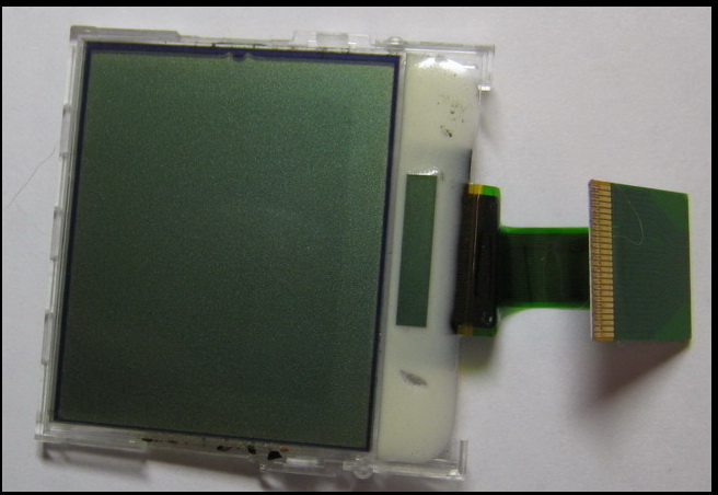

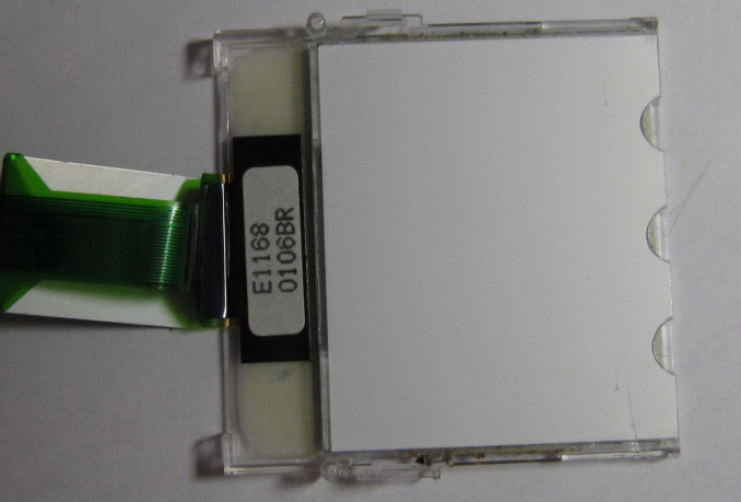

Тоже валяется без дела SAMSUNG SGH C200,
приспособить бы куда.
И еще один - "неизвестный науке зверь"
мож кто знает, что это(вроде с какого-то Сименса)

Chettuser писал(а):
SIEMENS SX1 где то искали вроде бы...
Дык у меня есть где-то схема от SX1. Но я полный ноль в программировании. Хотелось бы глянуть проекты с этим экраном.
 Заголовок сообщения: Re: Дисплеи от мобильных телефонов- осцилограммы работы
СообщениеДобавлено: Чт сен 22, 2011 19:03:21
Схема даст только распиновку и питание - чтобы не сжечь дисп. А вот с протоколом не всё так радужно... Увы.
И сдаётся мне что SX1 не чистый SIEMENS (как например C62 был - он больше SE чем SIE).
