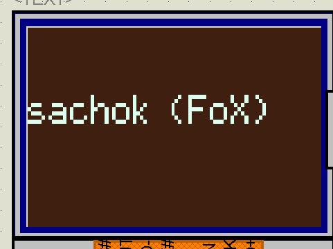

В CVAVR кто то запустил дисплей??? Я написал
Код:
writecomm(0x21);
writecomm(0xC8);
writecomm(0x06);
writecomm(0x13);
writecomm(0x20);
writecomm(0x0C);
writecomm(0b00100001);
writecomm(0b00011111);
writecomm((0x40|1));   // Y axis
writecomm((0x80|1));   // X axis
writedata(0b11111111);
увидел кучу мусора на LCD в Proteus. Планурую разобратся с библиотекой Pavel V. и попробовать переписать на CVAVR но знания у меня не большые и скоро сесия(((

Коечто у меня получается :) Понял что полноценную библиотеку для CVAVR написать не хватит ума то я сделал немного по другому, к проекту прикрепил два исходных файла в одном функции работы с диплеем, а в главном эти функции использую. Работаю пока в Proteus так как дисплея нету и не скоро будет((( Текст вывести удалось, но есть несколько вопросов: почему вывод не начинается с самого верху?,
Код:
// Wait until Tx register empty
while ( (SPSR & 0x80) != 0x80 );
если при передаче (данных, команды) ждать пока буфер не станет пустым то виснет програма и ничего не выводит? без этой строчки работает.
Комментарий к файлу: Функции работы с дисплеем

Ещё немного переписал функции LCD. За основу взята библиотека pcd8544.c в теме она есть. Теперь слова отображаются с верхнего левого угла LCD.
Вопрос по
Код:
остался открытым.
И ещё: что делает pgm_read_byte и как его заменить в CVAVR?
Я не Сашок!!!

Написал елементарные функции вывода символа и строки
Код:
void lcd_putc (unsigned char index)
    int i=0;
    for (i=0; i<5; i++)
        lcd_send (font_lookup[index][i], lcd_data);
    lcd_send (0b0000000, lcd_data);
void lcd_put_str (unsigned char string[])
    int tmp_index=0;
    while (string[tmp_index] != '\0')
        lcd_putc (string[tmp_index]);
        tmp_index++;
С выводом символов всё хорошо но вот если скразу строка то олучается бред, моя голова уже неварит(((
Переменые где записаны индексы символов попорядку
Код:
unsigned char www [] = {87,87,87}; //www
unsigned char radiokot [] = {82,65,68,73,79,75,79,84}; //radiokot
unsigned char ru [] = {82,85}; //ru
Вывод на дисплей
Код:
lcd_put_str (www);
lcd_putc (14);
lcd_put_str (radiokot);
lcd_putc (14);
lcd_put_str (ru);
И вот что получается
Я не Сашок!!!
СообщениеДобавлено: Пн янв 04, 2010 23:39:33
Карма: 22
Рейтинг сообщений: 81
Зарегистрирован: Пн дек 08, 2008 10:58:48
Сообщений: 1262
Откуда: Винница
"Или наденьте трусы, или снимите крестик"
В смысле, вы можете позволить себе так сделать строку только при объявлении массива через указатель, а так, как Вы делаете. то только с завершающим нулем
unsigned char www [] = {87,87,87,\0}; //www
через указатель
char *www="www"; // так можно
