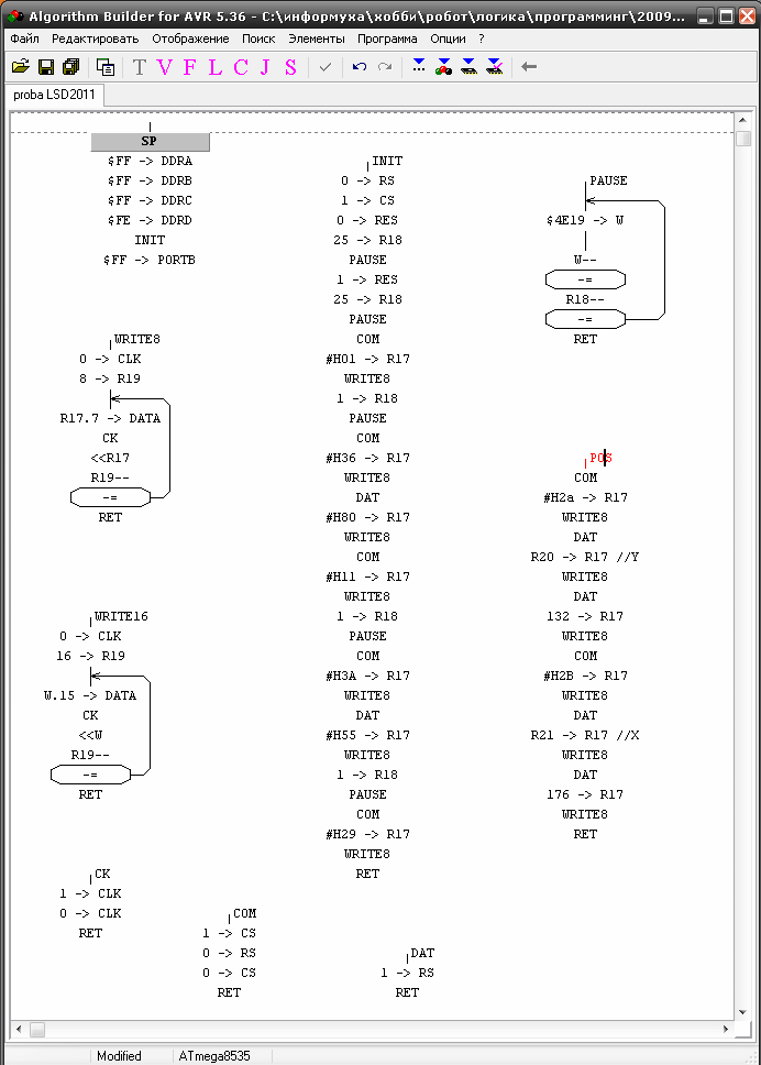

plutonium писал(а):

Нашол на рынке как раз такие дисплеи один в один, переделал код в ассемблер(алгоритм билдер), но экран подавать признаков жизни не хочет((. помогите, что не так?

О_о, я не знаю, у меня был свой код, использующий аппаратный SPI, и я его здесь не выкладывал. А экран с зеленым текстолитом? Этот код только к такому подходит.

да, с зелёным. один в один такой же точно экран.
на картинке пропала стрелочка перехода в подпрограмме паузы, на это не обращайте внимания, все подпрограммы заведомо исправно работают, вопрос только по подпрограмме инициализации, возможно я там неверно понял что-то? прошу вашей помощи

подправил

Такс. Во-первых, у Вас слишком маленькая пауза - она должна быть гдето 300 мс, а можно даже полсекунды где-то.
Во-вторых, по сути эта пауза нужна только между 0->RES и 1->RES, всё, дальше паузы не нужны нигде (гарантирую).
Сейчас нет времени проверять коды команд (вечером смогу), но вот можете сверить сами с моими:

Первый пост на 7 странице - описание команд, выведенное реверс-инженерингом, т.к. ни один даташит полностью не соответствует.

Ура товарищи!)) работает. всему виной был плохой контакт

Поздравляю! Паузу всё-таки советую увеличить, и оставить только в одном месте, иначе может глючить и не всегда с первого раза работать.

пауза у меня как в оригинале, вокруг ресета по 500мс, а остальные по 20мс.

как выяснил для ресета достаточно и 20мс)) дальше не пробовал пока.
подскажите какова функция (пока для меня загадочной) памяти внутри экрана? может можно как то побыстрее в неё весь кадр записать и в момент отрисовать? а то не дело секунду ждать один кадр)) я еще камеру планирую подключать в дальнейшем, а с такой скоростью... хм... да))
слышал, что в авр тактовая частота вродебы делется внутри, можно ли обойти такую бяку?

На AVR не получить быстрой отрисовки, ибо в ней медленный SPI и мало памяти. Минимальный делитель частоты для SPI - 2 т.е. если частота проца 20 мГц то частота SPI всего 10 мГц. Для того чтобы получить на экране хотя бы 15 кадров в секунду надо через шину пропустить 0,7 мб/сек. Что уже не достижимо даже при 20 мГц тактовой частоты, еще ко всему у AVR регистр SPI всего восемь бит, между посылками получаются большие паузы ибо данных надо передать два байта на пиксел. Так что про камеру и AVR можно забыть, это задача не для восмибитников.

При максимальной частоте для AVR (т.е. 16 мгц) и аппаратном(!) SPI с удвоением скорости (SPI2X) больше чем 5 кадров в секунду Вы не получите. Это при отсутствии в программе других функций. И не важно, использовать закадровую память или нет, скорость не изменится, разве что только процесс прорисовки не будет виден.
Если расковыряете, как работать с памятью, опишите коды команд, т.к. в даташитах бред, но я особо это и не трогал, я с более базовыми вещами работал.
Если использовать какой-нибудь там ARM или AVR32 с большой тактовой частотой, то можно выжать где-то 20 кадров (больше сам дисплей не выдаст).
Для ресета нужно не меньше чем 200 мс, чтобы всегда стартовало с первого раза. Так то у Вас может и работать...
