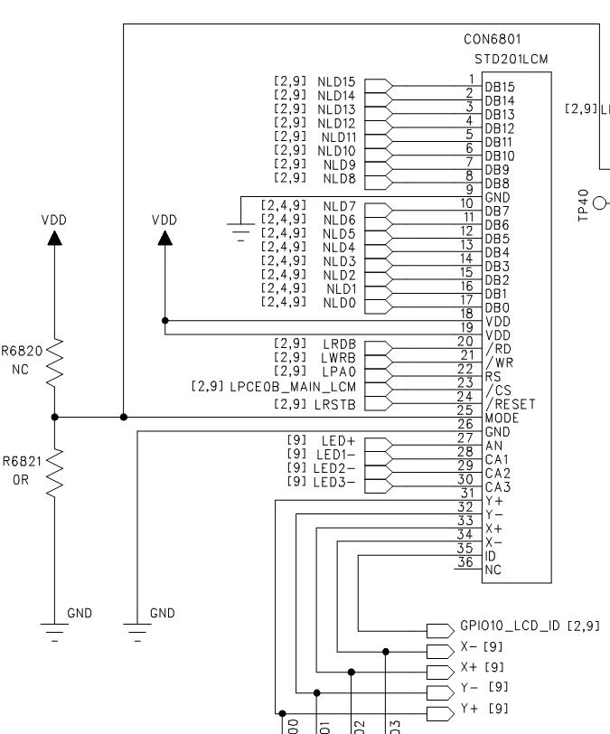

Вот еще непонятка, дисплей этот 1:1 от Fly DS240,
А Схемы от него чегота фиг найди :shock: , у кого какие мысли есть?( поделитесь).
 Заголовок сообщения: Re: Юзаем дисплеи от сотовых и других потаскунчиков.
СообщениеДобавлено: Ср май 18, 2011 14:13:27
Зарегистрирован: Чт дек 16, 2010 18:59:28
Сообщений: 46
Откуда: Энгельс
Вот чего накопал, такой же дисплей стоит в Fly DS240, аналогичный в Fly B700.
прикрутил, может кто нибудь знает какими командами его можно инициализировать, А по ID коду определить контроллер можно?
Народ помогите :cry:

Может что-нибудь типа ILI9221 ILI9320
