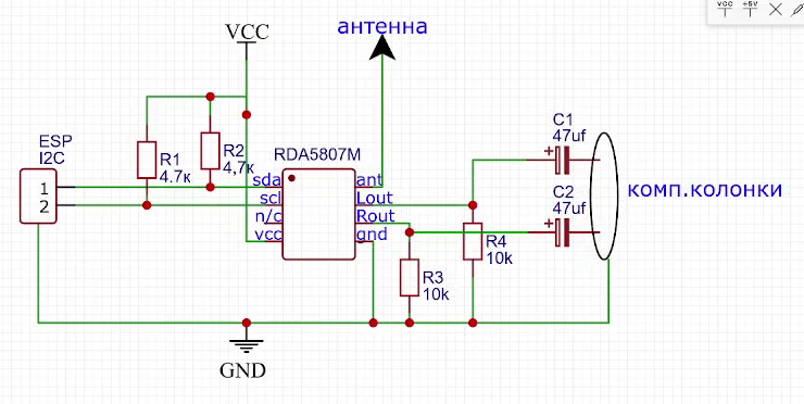

Приветствую уважаемые радиокоты
Прошу сильно не пинать если вопросы покажутся глупыми, не специалист, скорее балуюсь..
Суть проблемы
Пытаюсь запустить модуль rda5807m с контроллера esp8266 (NodeMCU)
Микросхема потребляет 12мка и не включается, чтобы я не делал
I2C сканер на шине видит следующее:
Scanning...
I2C device found at address 0x21 !
I2C device found at address 0x23 !
done
Это странные адреса для неё, но допустим
По схеме
микросхема нагружена на 2 резистора по 10ком
I2C подтянута к +3.3в через резисторы 4.7ком
питается от стабилизатора 1117 встроенного в mcu
Перепробовал наверное все скетчи, которые нашел. И через библиотеку radio и через rda5807m - не запускается собака.
Scanning...
done
a) Address 0x60 (TEA5767 compatible mode)
b) Address 0x10 (sequential access / RDA5800 mode)
c) Address 0x11 (Random access / RDA5807 mode)
7 бит 0x10 + R/W получится R=0x21 W=0x20
7 бит 0x11 + R/W получится R=0x23 W=0x22
10kv писал(а):
Посоветуйте пожалуйста куда копать
а что у вас с подключением? кварц?

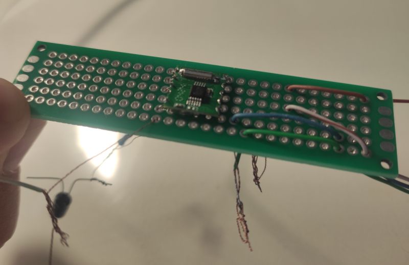

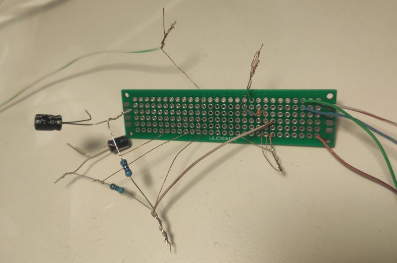

Согласен выглядит не очень :o , но всё подключено..
p.s. платка приклеена на двухстороннйй скотч, не контактирует с макеткой
Кварц?
Они дохлые бывает идут? Есть тестер, но нет осциллографа, реально как-то его проверить?

... Они дохлые бывает идут? ...
Нет.
Выходные резисторы не требуются.
Вероятно, также, напр. в 90% случаев: и pull-up резисторы не нужны. В RDA5807M есть 47 кОм.
Это радиоустройство. С чуть большим количеством GND, с чуть большим желанием сборки :), с каким-нибудь другим фильтрующим конденсатором...

10kv, в схеме подключения из даташита нет ни одного резистора. начитались непонятно чего.
пока сканер I2C шины не будет четко выдавать адреса 0x20, 0x22, 0xC0, что-то дальше делать не имеет смысла.
