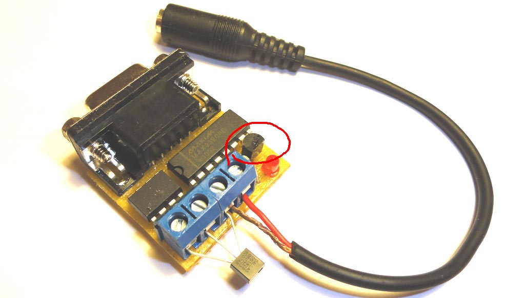

shads писал(а):
Чето я в ступоре.
Если втыкаю датчики в разъем (хоть зажимаю контакты, хоть нет), то они сек ч-з 10 постепенно повышают температуру на пару град (проверил на всех 10шт.).
Если они лежат в рядок на столе и я к ножкам прижимаю проводки от платки, то все нормально (сейчас все 10шт стабильно показывают 24,5).
Наконец то я допер до решения этого феномена. Мне тут говорили что проблема в саморазогреве датчиков. Я сначала повелся, думаю ну значит надо питание отключать между опросами, и сами опросы реже проводить. Но мой ступор усилился, когда я начал заниматься второй версией термо регистратора. Если на первой плате уход был несколько градусов, то на второй все датчики врали на 7 градусов (когда включаеш устр-во показывает 23 гр. а минут через 10 показывает 30 !!!!!). Я все еще свято верил что это саморазогрев..... Хотя уже можно было понять что это уже чересчур.....
Короче просветление пришло сегодня, когда начал работать с несколькими датчиками на одной линии, оказ-ся тот датчик что в разъеме платы, ведет себя как описано выше, а тот датчик что подключен к небольшой линии и лежит хоть на столе хоть в воздуже висит, прекрасно показывает реальную температуру, и никуда уходить не собирается..... Короче проблема была в том что в относительной близости от разъема в который включен датчик, находится стабилизатор 7805, вот он то и разогревается, нагревая все вокруг!!!!!
На первой плате, был минимум потребления, контроллер и MAX232, вот стаб и нагревал все вокруг на несколько градусов. А на второй плате, там уже целый пирог потребителей (+ семисегментник), вот и напрягается стабилизатор гдето до 40 град. (померял выносным датчиком, прижав его к стабу).
Вывод - саморазогрева датчиков я так и не заметил.....
Интересно, а по заявлениям других источников, на сколько саморазогреваются датчики, мож как раз в пределах 0,5 град, чего можно и не заметить?

shads писал(а):
на сколько саморазогреваются датчики?
Ток потребления × напряжение питания.

Откуда: Тамбовская обл.
Пару десятых градуса при комнатной температуре.

Значит меня изначально в заблуждение ввели.....
Мастер Ломастер писал(а):
саморазогрев - явление давно признанное самим производителем. пока подано питание на датчик, он потребляет хоть и мизерный, но все-таки ток, который и разогревает кристалл. если теплу от кристалла через корпус деваться некуда (воздух - плохой проводник тепла), корпус разогревается. как правило, прибавка в 1-2 градуса - это закономерность.

Я сужу по опыту использования. Первый замер от последующих отличается на 0.1-0.2 градуса. Редко бывает 0.3
