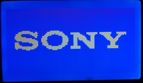

Захотелось мне на досуге расширить свой кругозор. Давно хотелось научиться выводить на экран какую-нибудь картинку (Но без внешней памяти. Силами Atmega). Друг-продавец посоветовал вот этот экранчик http://krsk.24au.ru/3232807/. За 360 руб я получил неплохой монохромный экранчик с приличным разрешением, а так же хорошими габаритами. Т.к. я не ищу легких путей и на каждый внешний модуль или определенную задачу пишу собственную библиотеку, то не теряя времени я взялся за работу.
Долго искал датащит. Попался только на японском. И то, с заблокированным копированием. Обратился за помощью к продавцу, и тот любезно предоставил мне вот этот датащит на английском.
LCD12864.pdf [504.43 KiB]
Далее столкнулся со сложностями в плане адресации. Убил 2 дня на то, чтобы разобраться. Помогла вот эта статья http://avrprog.blogspot.ru/2013/12/lcd-12864-st7920-8.html. С помощью нее удалось понять принцип. А далее была написана библиотека, которая выдает на экран картинку из памяти. Изначально планировал выводить из ОЗУ. Но требуется ровно 1 килобайт. Я, обрадовавшись написал версию, читающую данные из ОЗУ, но забыл, что в Atmega16 всего 1 кб, а часть уходит на регистры и стек, из-за этого не срослось... На данный момент библиотека лишь выводит картинку, записанную в cseg (память программ), но как только приобрету Atmega32, перепишу библиотеку на чтение из ОЗУ, а так же разорхиватор картинок, сжатых с помощью алгоритма RLE. Для конвертации изображений использую вот эту программу http://hobby-research.at.ua/load/utility/grafika/bitmap2code/9-1-0-22.
Вот мой рабочий закоментированый пример.
LCD 12864.rar [24.59 KiB]
Картинка дисплея с изображением в железе.
1.jpg [40.71 KiB]
Все можно сделать, было бы желание!
