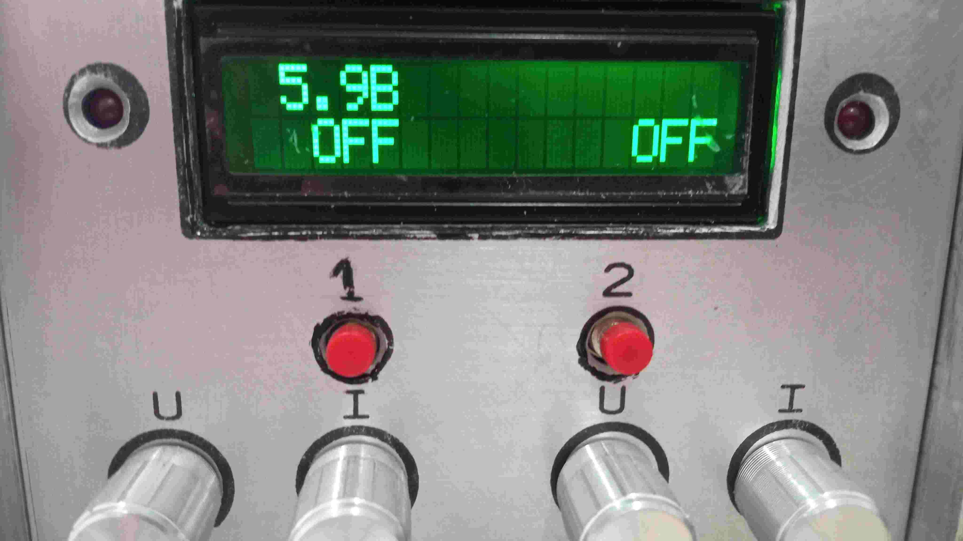

Не повезло с пришедшим из али индикатором (зеленые символы на черном фоне). Для проверки подсветки подал от ЛБП напряжение 5В с ограничением тока 100мА, подсветка загорелась и индикатор ограничения тоже, увеличил ток снова подключил и подсветка не светиться. В описании товара есть распиновка где написано что питание платы 5В и подсветка тоже 5В, не пойму что пошло не так.

ЛБП на 3х TL081. Индикатор тоже был куплен для другого ЛБП на такой же схеме 2 канала.
В характеристиках написано 5В, так что я не виноват. На других индикаторах никогда такого не было, иногда ставил последовательно диод чтоб меньше жрал.

На Али деньги вернули потом был заказан ещё один дисплей у другого продавца. Сегодня подключил, на подсветку подал 3.4В, дисплей заработал без косяков. Проблема была в дисплее, если LCD начинает косячить никакие программные решения не помогут.

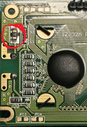

В таких дисплеях на плате до подсветки установлена вот такая перемычка нуль-резистором. Если вместо нее впаять резистор некоторого номинала (15-30 Ом), то на выводы подсветки можно напрямую подавать 5 В без резистора. В любом случае, по даташиту у подсветки ограничено напряжение 4,2 В максимум.
