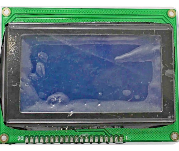

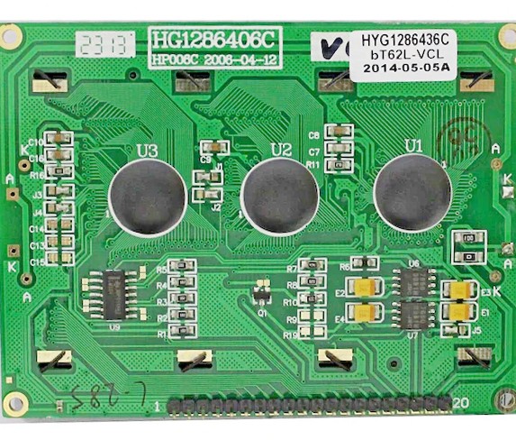

Есть такой дисплей. Хочу проверить его работоспособность. Достаточно ли будет подать только питание 5 вольт? Просто подключать его некуда, а проверить работает или нет надо.

у вас есть на него документация?
Банально куда подавать питание?
Просто подав питание, вы ничего не узнаете.
Верните прошлое! там было такое прекрасное будущее...
 Заголовок сообщения: Re: Графический дисплей LCD 12864 (128x64 пикселя) на ST7920
СообщениеДобавлено: Вт июн 10, 2025 17:08:14
Зарегистрирован: Вс июн 28, 2015 20:00:57
Сообщений: 24
Есть документация и я знаю куда подать питание. Меня интересует вопрос будет ли он что-то показывать при подаче только питания 5 вольт?
Подключить полностью мне его некуда. Я могу подать питание на подсветку и на сам дисплей.
