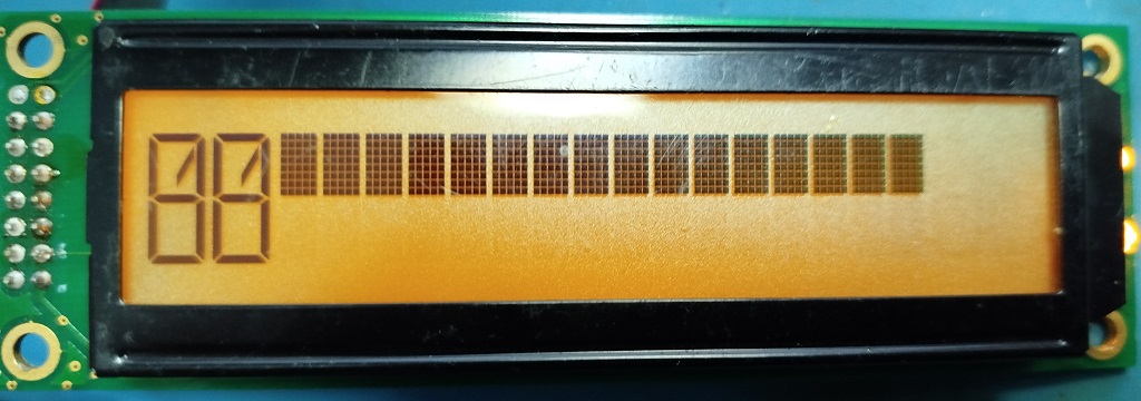

Индикатор CAN2002E-LAA.Изображение
От СМА Candy. Это знакосинтезирующий индикатор на HD44780 (KS0066). Как видно из названия, 2 строки по 20 символов, но не все так просто.
Интерфейс стандартный, назначение выводов:
1 - Vss
2 - Vdd +5в.
3 - Vo (Contrast)
4 - RS
5 - R/W
6 - E
7 - D0
8 - D1
9 - D2
10 - D3
11 - D4
12 - D5
13 - D6
14 - D7
15 - BL A
16 - BL K

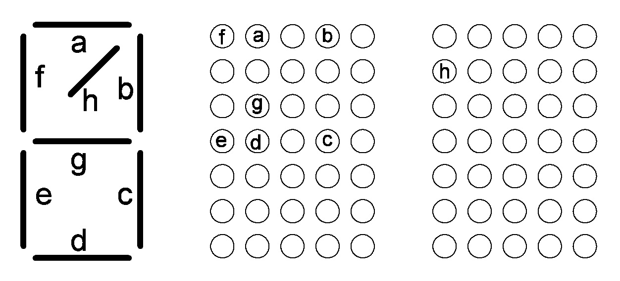

Дисплей представляет из себя обычный 16х2, но слева и справа от поля 16х2 есть по 2 семисегментных символа.
Для управления ими на каждый семисегментный символ выделено по два стандартных знакоместа 5х7.
Соответствие точек знакомест и сегментов приведено ниже.
Адреса левых семисегментных символов 0x00 - 0x03, с 0x04 по 0x14 отображается 16 символов 5х7 верхней строки.
Отображение нижних 16 символов происходит с адреса 0х44 по 0х54, 0х55 - 0х58 - это адреса правых семисегментных символов.
Для отображения семисегментных символов во встроенном знакогенераторе не предусмотрено ничего, приходится городить пользовательские символы.
К счастью, при прогоне всех символов встроенного знакогенератора некоторые удается использовать для корректного отображения семисегментных.
Таблица соответствия:
Символ codeHEX
Space 0C 10-21 2C-2E 32 33 3F 40 49 54 5F 60 8F
0 62 65 66 70 72 90
1 00 05 06 07 08 0D 0E 0F 6A
2
3 01 09
4
5 9D
6
7 9F
8 FF
9 8B
Итого, требуется создать всего три пользовательских символа - для цифр 2,4 и 6.

Ну, видимо, человек выяснил это и решил с нами поделиться, спасибо ему за это. Вдруг кому-то попадётся такой же индикатор.
Попался. Спасибо :-)
