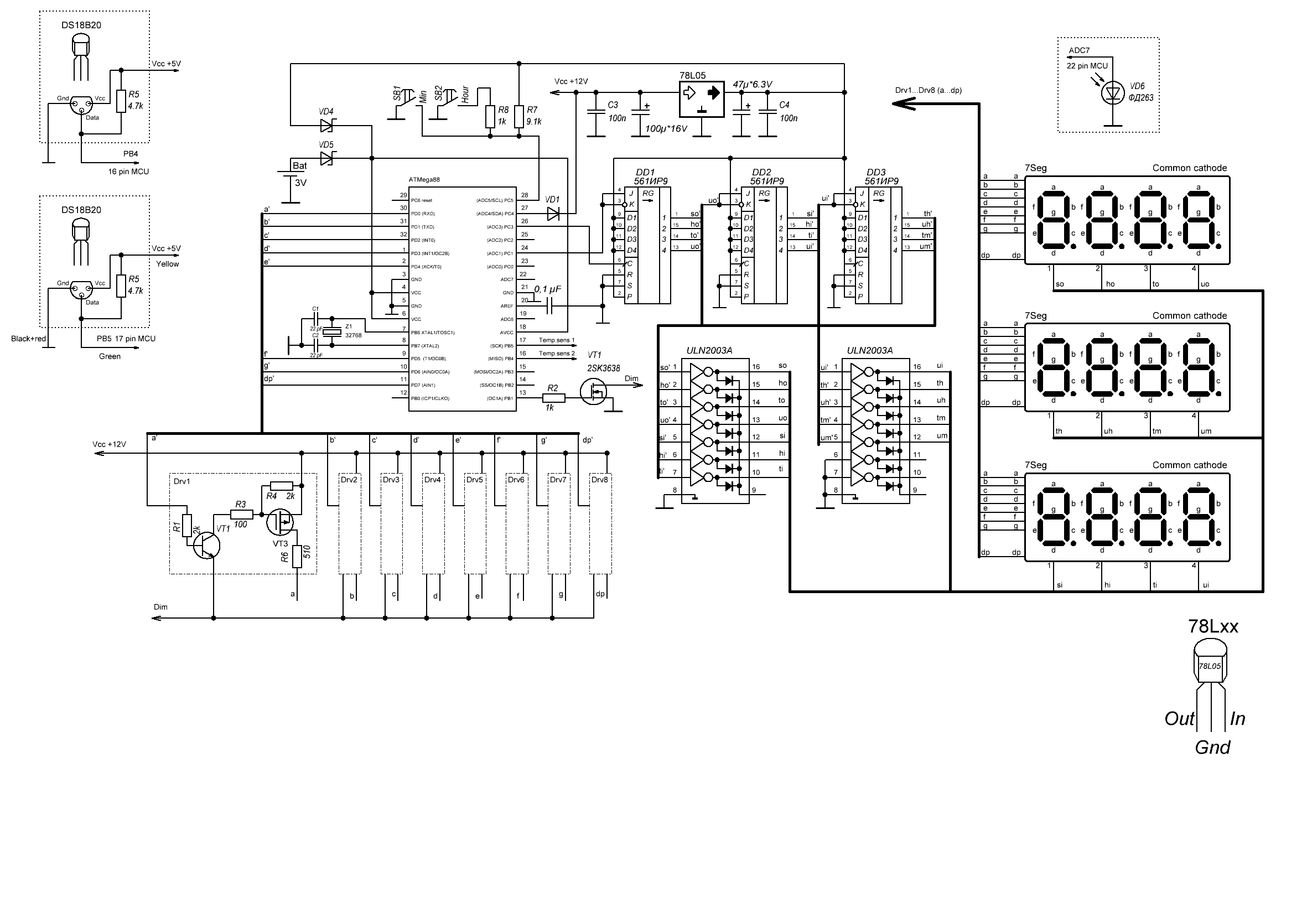

Лет 15 назад сделал часики из того, что было. Все взлетело на ура. Ничего хитрого, 12 больших синих индикаторов с общим катодом (5 Вольт им конечно было мало), катодные ключи на советском аналоге ULN2003 через сдвиговые регистры 561ИР9, а 8 анодов кормились через простейший драйвер - преобразователь уровней на дискретных элементах.

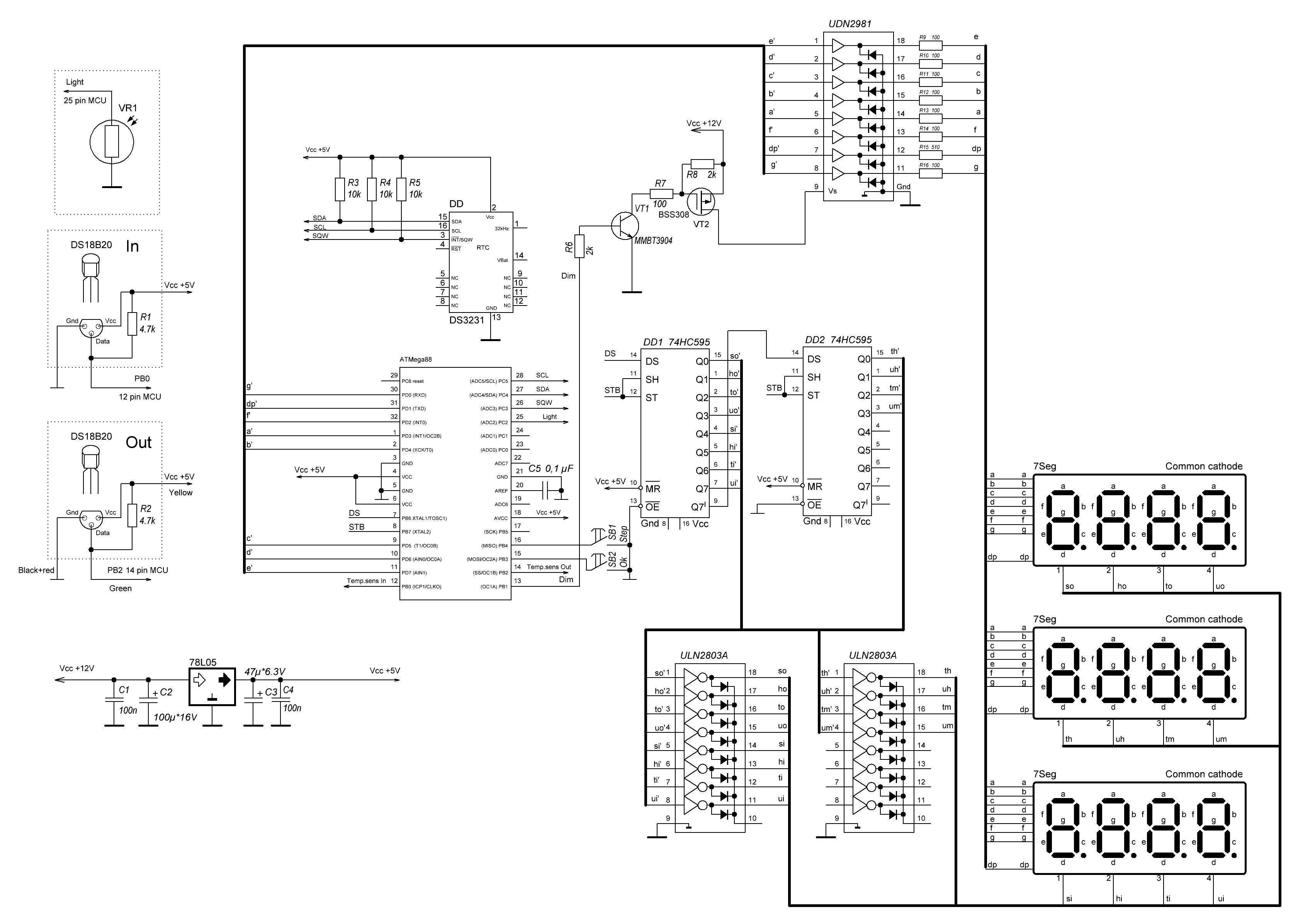

На днях сделал еще одни друзьям. Программа и схема почти та же, только регистры уже 74HC595. Гляжу, в сети народ юзает набор ключей UDN2981 для подобной индикации. По диагонали глянул даташит, вроде все подходит. Для подачи 12 вольт на аноды самое то, решил я. Вместо почти полусотни дискретных элементов один чип, красота!

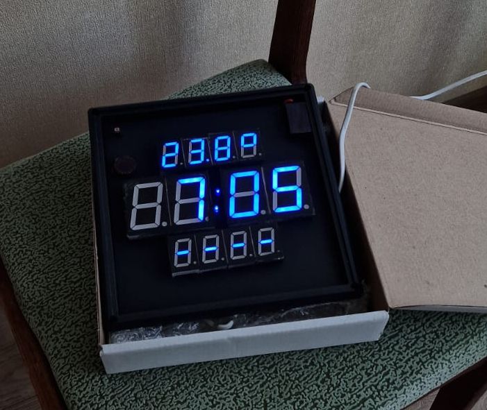

Получил развлечение на несколько вечеров. Паразитная засветка сегментов. Если вывести восьмерку, она же будет ощутимо светиться в следующем по порядку разряде. Нужно отметить, что у моих индикаторов очень хорошая отдача, когда вызванивал цоколевку, сегменты чуток светились прямо через меня.

Старая схема с мосфетами:
Новая схема с UDN2981:
Что вышло:

Если еще не бросил попробуй на входы udn резисторы потенциометр покрутить до уверенного несрабатывания и потом чучуть убавить. Возможно насыщается сильно первый каскад, а может и не первый каскад. Или на общий провод резисторы, может утечка и не дает нормально закрыться, на выход резисторы на общий провод. Желательно с осциллографом все это посмотреть. Uln примерно такая же схема, но как то же работает нормально. Да и по типу udn в стиралках самсунгах и лж встречал на индикацию, там все нормально работает

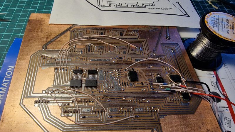

Пробовал одним из первых, ставил 1 кОм, может мало конечно, но совсем не повлияло. Осциллографом смотрел, к сожалению не заскринил. В ноль перепад явно очень сильно затянут, как будто ёмкости там стоят. Но может, конечно, ёмкости печатных проводников так влияют, они довольно длинные и рядышком. Но в схеме с полевиками такого безобразия даже близко не было, хотя печатных плат вообще было две (на одной только индикаторы, разведенные как и на новой плате), и соединялись плоским кабелем в 20 проводников.
Вот монтаж
