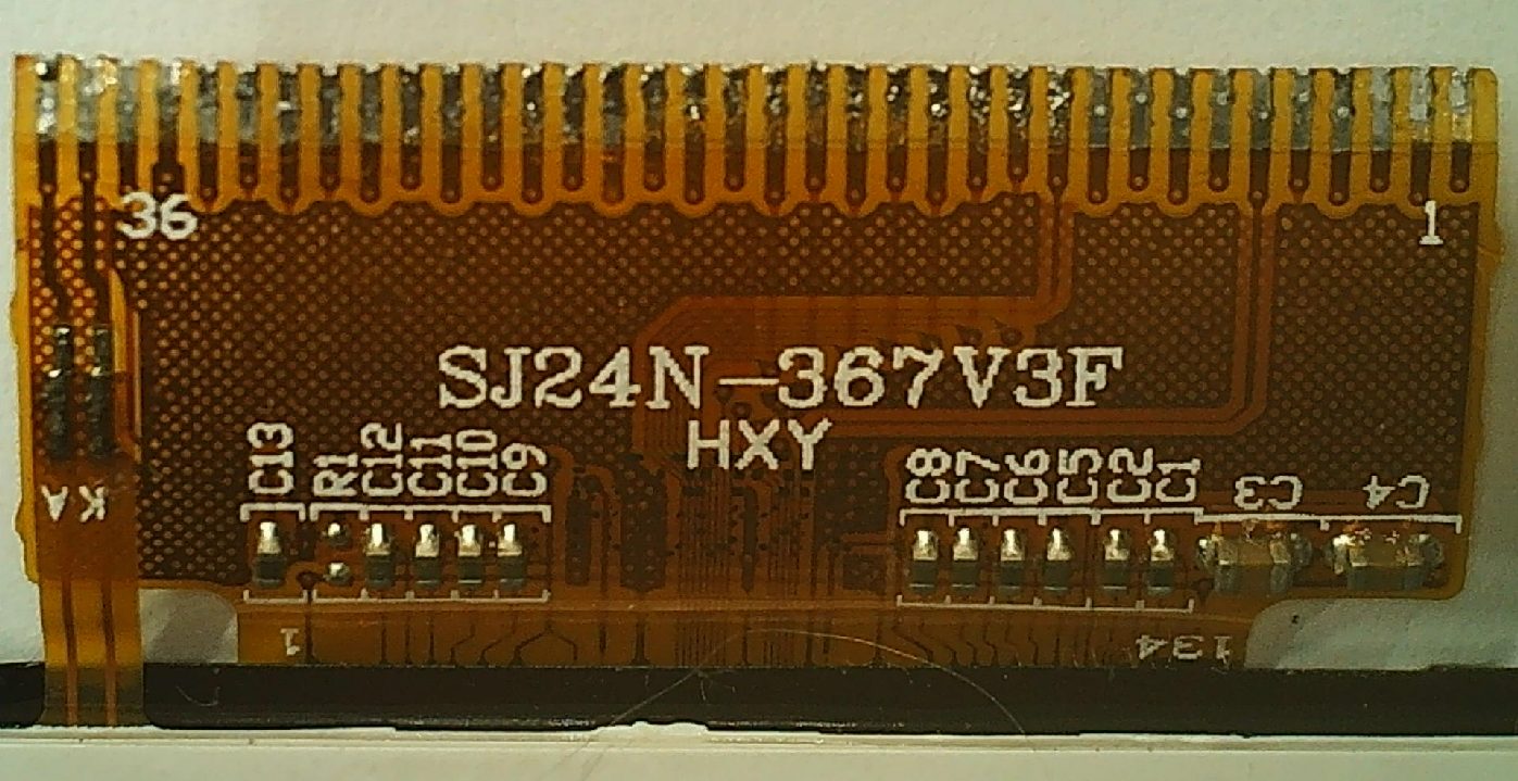

Приветствую.
Попался в руки дисплей от дохлого видеорегистратора. 2.4".
Увы, платы регика нет, мне "сдули" дисплей, остальное выкинули.
Может кто встречался или может подсказать, куда копать.
На задней стороне дисплея - SH-7004-240-01 - гугл такое не знает...
На шлейфе - SJ24N-367V3F и 6.14HSD9341 - по этому гугл находит только очки для плавания в Японии..
Я так понимаю, что это дисплей с контроллером ILI9341... Но распиновку где искать? При том, что используются из 36 контактов только 16+2 на подсветку....
Может кто сталкивался с чем то похожим и подскажет куда копать?
Картинки крупным планом

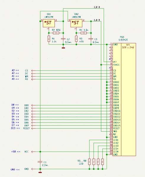

Под очередной Arduino проект решил дисплейчик побольшЕе разрешением замутить :) .
Под руку попался старенький сотовый Explay Q231 с дисплеем 2,3'' 320х240, вот его и прикрутим. Озадачил интернет, он подсказал, что контроллер тут ILI9342C и посоветовал библиотечку TFTLCD-Library_ILI9342.
Взял, прикрутил к UNO дисплейчик ...
залил Graphics_Test что с библиотечкой ... а оно без танцев с бубном и заработало :wink: .

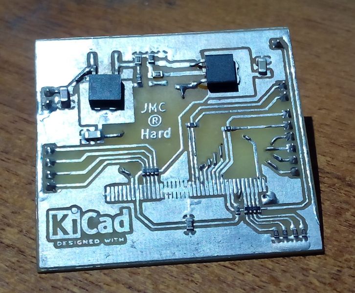

Но не на проводах же это всё таскать ;-). Получилась у меня в итоге такая платка ...

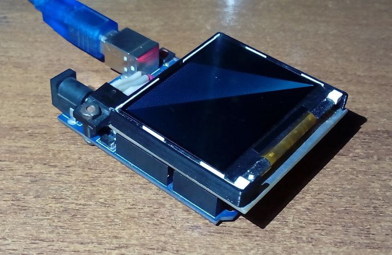

и готовый модуль на UNO красиво приземлился :wink: .
N.B. В сотовых Explay Q230 / Q231 / Q232 и Q233 дисплеи взаимозаменяемые.
В ZIP архиве проект KiCad со схемой и платой (KiCad 8.0.7)
