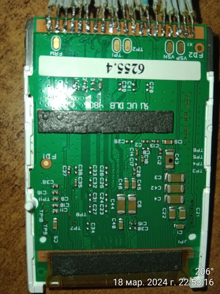

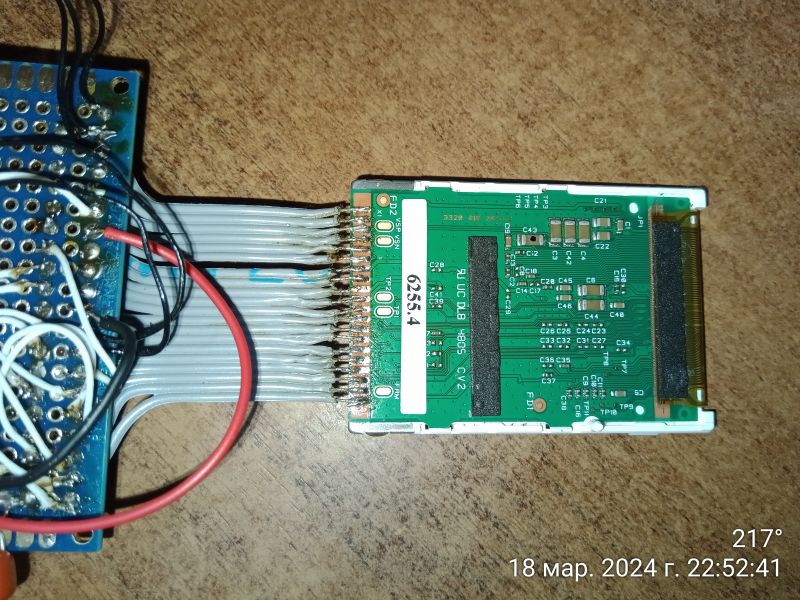

Прив народ как настрой?
Имеется дисплей lph8924-2 который отказывается нормально подключаться к микроконтроллеру (esp32) -- по сути даже не монимаю, проходит ли он нормально инициализацию -- на запрос id контроллера высылает 0x040404 -- как расценивать сею инфу я хз. И какой то бред высылает на запрос статуса -- 99999999999999999999999999999999 в десятичном виде.
в коде такое:

пробовал инитить, как находил тут (вроде третья страница) -- но у меня отказывается после мигания (моргания) дисплея что либо воспроизводить. Однако если инитить моей системой команд, то реагирует после на запись видеопамяти, только как то неправильно -- будто шум подается, хотя я делаю полоски разного цвета три штуки на весь дисплей...
еще недопонимаю, почему в ините который на форуме описан в команды, которые вроде бы без аргументов поставляются данные? типа такого:
Код:
regSet( 0x11, 0x0014 );
в своих трудах опирался на https://github.com/Azq2/stm32-lcd-lph8924-1 и https://github.com/codewitch-honey-crisis/htcw_tft_io
П.С, -- так и не понял какой контроллер у ентого дисплея... одни тут утверждали, что такой же как и у ILI9153 вроде (не помню точной цифры), другие говорили, что SSD1286...

на стр.34 этого топика запускали такой дисплей, смотрел?
 Заголовок сообщения: Re: Дисплеи от мобильных телефонов- осцилограммы работы
СообщениеДобавлено: Ср мар 20, 2024 07:09:12
Зарегистрирован: Пн мар 18, 2024 22:04:17
Сообщений: 37
да -- смотрел ранее, но там нету ничего по сути по запуску, остальное по сути тоже самое из предыдущих постов упоминается, что я уже делал.
Единственное возможно стоит попробовать не делать команду 0x36 перед заполнением, возможно она как то не так работает как предполагается.
Добавлено after 1 hour 19 minutes 56 seconds:
какая то мистика -- вроде все тоже самое подал, но теперь заполняет нормально...

    static Id readId() {
        Id id {};
        Driver::send_command( std::to_underlying( Cmd::eRDDID ) );
        Driver::bus::read_raw( id.ID, 3 );
        return id;
    static void setRamArea( Math::Rect rect ) {
        Driver::send_command( std::to_underlying( Cmd::eCASET ) );
        Driver::send_data8( rect.offset.x );
        Driver::send_data8( rect.extent.width );
        Driver::send_command( std::to_underlying( Cmd::eRASET ) );
        Driver::send_data8( rect.offset.y );
        Driver::send_data8( rect.extent.height );
    static void setAddressMode( uint8_t mx, uint8_t my, uint8_t mv, uint8_t ml, uint8_t bgr, uint8_t mh ) {
        Driver::send_command( std::to_underlying( Cmd::eMADCTL ) );
        Driver::send_data8( ( ( mx ? 1 : 0 ) << 7 ) | ( ( my ? 1 : 0 ) << 6 ) | ( ( mv ? 1 : 0 ) << 5 ) |
                            ( ( ml ? 1 : 0 ) << 4 ) | ( ( bgr ? 1 : 0 ) << 3 ) | ( ( ml ? 1 : 0 ) << 2 ) );
    static void sleepin() {
        Driver::send_command( std::to_underlying( Cmd::eSLPIN ) );
        std::cout << "LCD sleep on\n";
    static void sleepout() {
        Driver::send_command( std::to_underlying( Cmd::eSLPOUT ) );
        std::cout << "LCD sleep off\n";
    static void enable() {
        Driver::send_command( std::to_underlying( Cmd::eDISPON ) );
        std::cout << "LCD enabled\n";
    static void disable() {
        Driver::send_command( std::to_underlying( Cmd::eDISPOFF ) );
        std::cout << "LCD disabled\n";
    static void writeRamStartContinue() { Driver::send_command( std::to_underlying( Cmd::eRAMWRC ) ); }
    static void writeRamStart() { Driver::send_command( std::to_underlying( Cmd::eRAMWR ) ); }
    static void setColorMode( ColorMode mode ) {
        Driver::send_command( std::to_underlying( Cmd::eCOLMOD ) );
        Driver::send_data8( std::to_underlying( mode ) );
    static void regSet( Cmd cmd, std::uint16_t data ) {
        Driver::send_command( std::to_underlying( cmd ) );
        Driver::send_data16( data );
    static void regSet( std::uint8_t cmd, std::uint16_t data ) {
        Driver::send_command( cmd );
static void Lcd::init() {
        std::cout << "Initialize\n";
        auto initStatus = Driver::initialize();
        std::cout << "Initialize is " << initStatus << std::endl;
        LcdCom::Status status;
        delay( 100 );
        std::cout << "SW reset\n";
        Driver::send_command( std::to_underlying( LcdCommon::Cmd::eSWRESET ) );
        delay( 500 );
        do {
            status = LcdCom::readStatus();
            delay( 100 );
        } while ( !status.NORON );
        const auto         id    = LcdCom::readId();
        const std::int32_t idRes = ( static_cast< std::int32_t >( id.ID1 ) << 16 ) |
                                   ( static_cast< std::int32_t >( id.ID2 ) << 8 ) |
                                   ( static_cast< std::int32_t >( id.ID3 ) );
        std::cout << "Display id is: " << std::hex << idRes << std::endl;
        LcdCom::sleepout();
        delay( 100 );
void setup() {
    init();
    Lcd::init();
    Lcd::LcdCom::setColorMode( Lcd::ColorMode::e8BIT );
    std::cout << "Test pint 1\n";
    delay( 100 );
    Lcd::LcdCom::setRamArea( Math::Rect { { 0, 0 }, { Lcd::width - 1, Lcd::height - 1 } } );
    std::cout << "Test pint 2\n";
    delay( 100 );
    Lcd::LcdCom::setAddressMode( 0, 0, 0, 0, 0, 0 );
    std::cout << "Test pint 3\n";
    delay( 100 );
    Lcd::LcdCom::enable();
    std::cout << "Test pint 4\n";
    delay( 100 );
    Lcd::LcdCom::writeRamStart();
    delay( 100 );
    while ( 1 ) {
        for ( int y = 0; y < 58; ++y ) {
            for ( int x = 0; x < 132; ++x ) {
                Lcd::sendRgb24( 0xFF0000 );
        for ( int y = 58; y < 58 + 58; ++y ) {
                Lcd::sendRgb24( 0x00FF00 );
        for ( int y = 58 + 58; y < 176; ++y ) {
                Lcd::sendRgb24( 0x0000FF );
П.С. -- теперь выводит более адекватный статус, как я понимаю --
Код:
Status size is 32 : 9
АПД. хотя нет... -- статус так вывел, поскольку я неверно сделал -- разыменовал байт, и соответственно там одна девятка...
АПД. теперь вывод в uart такой:
Код:
rst:0x1 (POWERON_RESET),boot:0x13 (SPI_FAST_FLASH_BOOT)
configsip: 0, SPIWP:0xee
clk_drv:0x00,q_drv:0x00,d_drv:0x00,cs0_drv:0x00,hd_drv:0x00,wp_drv:0x00
mode:DIO, clock div:2
load:0x3fff0030,len:1184
load:0x40078000,len:13232
load:0x40080400,len:3028
entry 0x400805e4
Initialize
Initialize is 1
SW reset
Status size is 32 : 151587081
Display id is: 40404
LCD sleep off
Test pint 1
Test pint 2
Test pint 3
LCD enabled
Test pint 4
и вот это уже похоже на правду в статусе.
