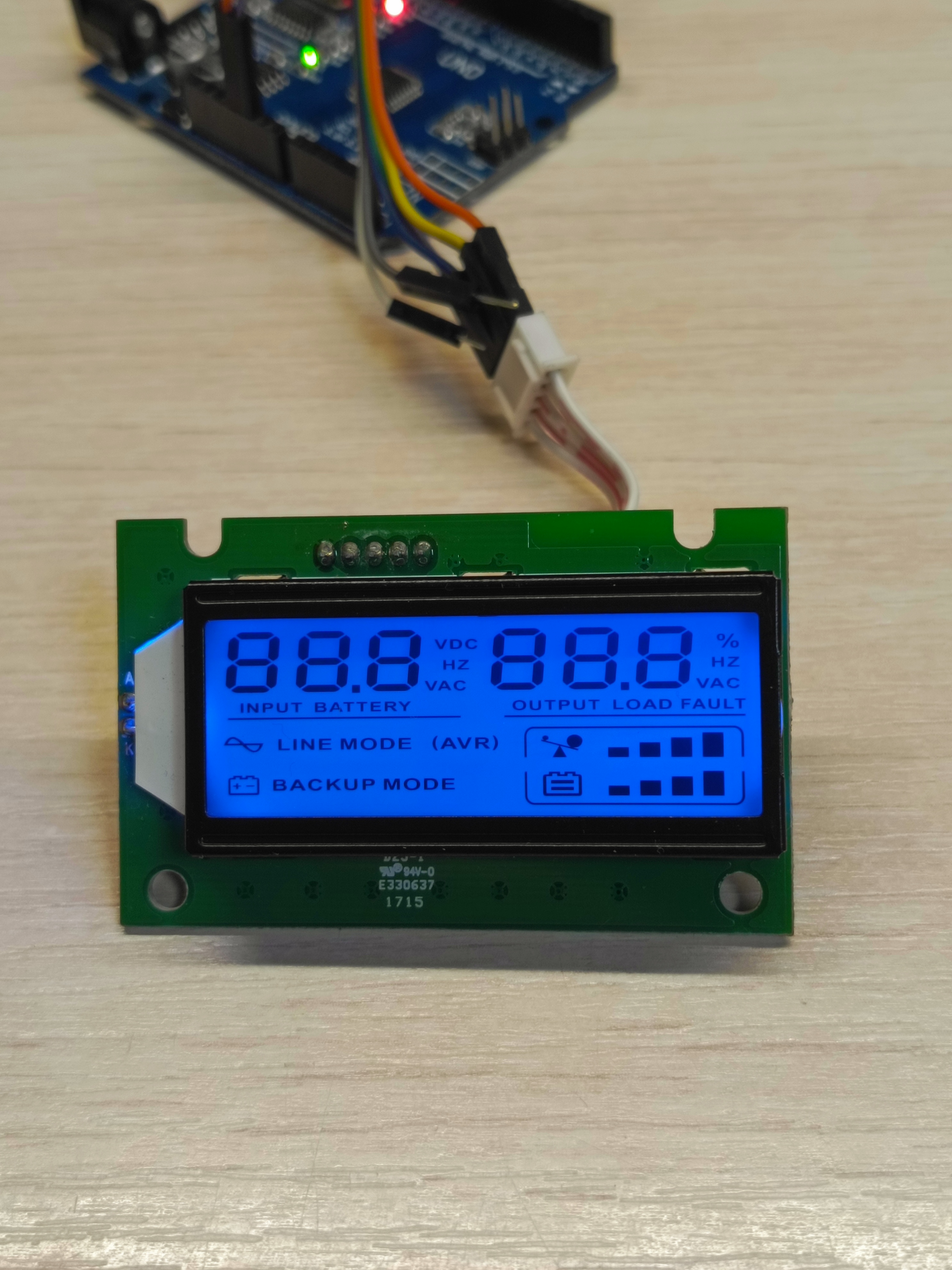

Приветствую форумчан..
Маркировка cm1534b
Не встречал кто распиновку на сабж ?(из ИБП)
1,5 питание они же подсветка

а толку? питание 1 и 5, остальные три - сигнальные. Ну, предположим, SPI. Что слать будем?
Нужна не распиновка, а наименование контроллера

Даже если обнаружите расположение клемм и управления дисплеем (регистры, состояния ...) и напиши нов код (к новой МК), экран не отличается особой информативностью. Т.е. должны использовать для того, откуда его разобрали (для БП?, UPS ...). Любой другой недорогой дисплей подойдет больше, поскольку он универсален по использованию.

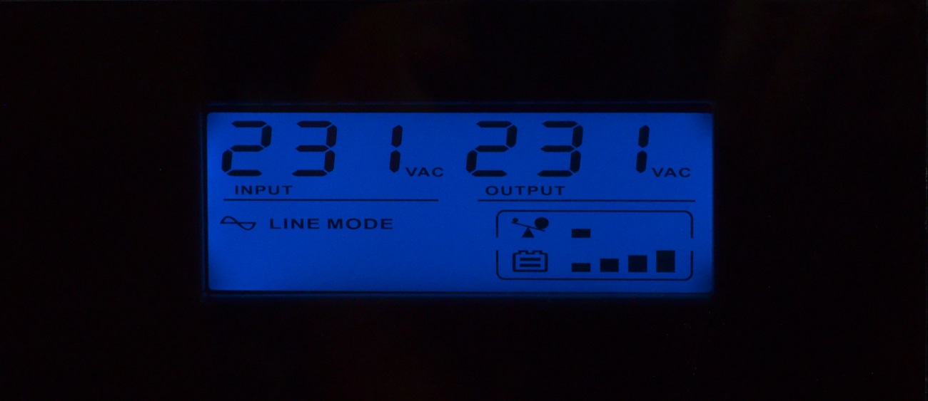

2veso74
дело в том ,что мне попадались экраны как с пиктограммами
(что у вас на фото), так и обычные 8х2 символьные.. тоже с ИБП..
это без практического применения, просто интереса для.. :)

Посмотрите на него под прямыми солнечными лучами (дисплей без питания), глядя в сторону (+БГ->РУ транслейт). Сегменты видны.

под светом нет ничего, я протер его шерстяной тряпкой :) засветил почти весь, - вы правы,(есть несколько полных сегментов цифр + фиксированные пиктограммы...

80% даю, что там контроллер HT1621. Запустите чей либо готовый проект на AVR, 3 линии угадайте методом тыка и перебора. Если начнёт отображать разную белиберду, можно дальше выловить соответствие. Я недавно грыз что то похожее. https://www.youtube.com/watch?v=nGrR4q3NfGY&t=3s

Полное наименование: SD-CM1534A
Контроллер: скорее всего HT1621.
Удалось подключиться используя следующую распиновку:
1 - VCC (я запитал от +5В)
2 - CS
3 - WR
4 - DATA
5 - GND
На картинке отражены все существующие в этом дисплее сегменты:

по трем выводам могут быть еще контроллеры NJU6432 и KS0035P...
