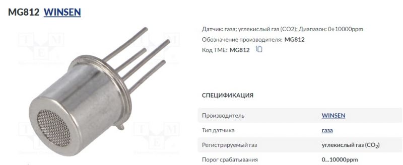

Датчик углекислого газа MG-812 WINSEN. 4 контакта: 2-нагреватель, 2-непосредственно датчик("батарея с твердым электролитом").
По документации "нулевая точка" - 200-400мВ, время выхода на рабочий режим пару-тройку секунд. Выход должен подключаться к некоему ОУ со входным сопротивлением 100 ГОм.
Запитал нагреватель, подкинул тестер в режиме миливольты(ну, 10МОм в лучшем случае) и наблюдаю медленный рост напруги на датчике по доли миливольта в секунду(может, это при первом включении так долго?)
Главный вопрос - я его УЖЕ сжег или ЕЩЕ нет?
В интернете видел модули на MG-811, так там установлена LM393, вряд ли 100 ГОм по входу.
Еще пишут, что Arduino Nano по аналоговому входу имеет от 200 МОм. Если так, то получится ли снять сигнал напрямую, без ОУ(ступенька по 1мВ)?
Откуда китайцы вообще взяли эту цифру в 100ГОм и насколько она критична?

Из того, что нарыл:
- внутреннее сопротивление датчика якобы тоже немаленькое ГОмы;
- ОУ таки нужен на сотни ГОм, при этом нужно следить, чтобы печатная плата не имела утечек
- никто особо такими датчиками не пользуется
