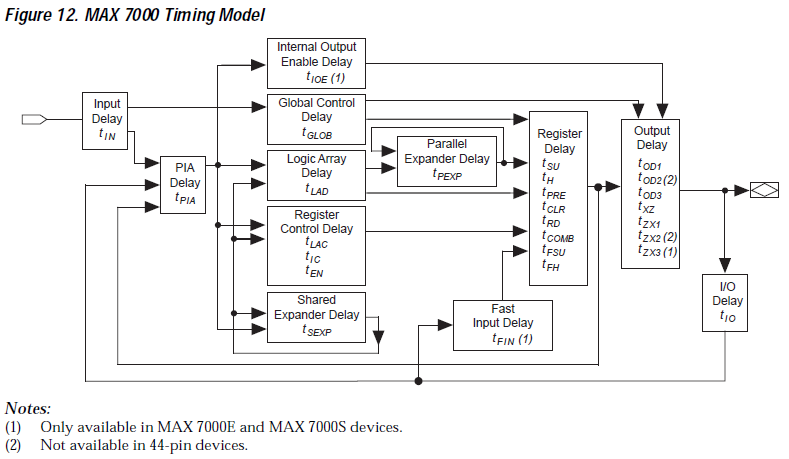

Какова максимальная задержка распространения (tPD) CPLD EPM7128AETI100-7N?

Зависит от прошивки. У вас сигнал может пройти только через одну ячейку, а может через все 128 последовательно — задержка будет разная.
Figure12.png [61.34 KiB]
