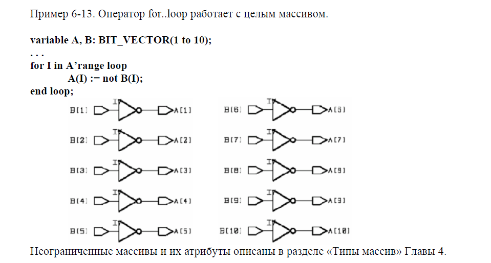

Товарищи коты, такой вопрос. Впринципе знаю вхдл довольно неплохо (как мне казалось). Но тут наткнулся на вот такую дурацкую штуку а именно: есть 2 вектора А : std_logic_vectrjr(7 downto 0) и
В : std_logic_vectrjr(3 downto 0). И надо мне вот чё :
A(7 downto 0) <= B(0 to 7);
На такую запись компилятор ругается, присвоение векторов в заданном изначально направлении ему подавай! :evil: Вот я и задумался, а как так сделать то, что б за один такт? Можно конечно написать : А(0) <= B(7), A(1) <= B(6)..... Можно и так A <= B(7) & B(6) & B(5)... Но эт хорошо, если битов 8 а если 128? Есть конечно всякие операторы сдвигов и т.п. но что там компилятор наразводит реализуя их использовании я не знаю.... Вот может кто подскажет?

for I in 7 downto 0 loop
A(I) <= B(7-I);
end loop;

Да, мысль не плохая... только вот одним тактом в данном случае не отделаешься....

Вот в чём весь и прикол. ОТДЕЛАЕШЬСЯ один тактом.
Я раньше тоже не понимал. Тут for .... loop , это не тот for как допустим в си/с++ . В данном случаем компилятор VHDL из :
Код:
A(I) <= B(7-I);
end loop;
Сделает вот так:
Код:
A(7) <= B(0);
A(6) <= B(1);
A(5) <= B(2);
A(4) <= B(3);
A(3) <= B(4);
A(2) <= B(5);
A(1) <= B(6);
A(0) <= B(7);
Есть неплохая книжка. Называется FPGA Express, там про это написано.

хм... я как то использовал (давно) эту конструкцию и готов биться об заклад что выполняется она по тактам... или может я что то забыл... Вообщем сейчас промоделирую. За книжку отдельное спасибо :)

Вот вырезки из книги.
Снимок.PNG [33.22 KiB]
Снимок2.PNG [72.78 KiB]

Ну что ж, dimitriy91, ModelSim показал, что эту битву ты выиграл, НО ВОЙНА ЗА МНОЙ :)) Всё действительно нормально работает, просто loop использую только в TEST_BENCHах не особо замарачиваясь над тем как он там выполняется... Вообщем спасибо, теперь усвою :))
