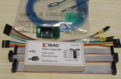

И что можете сказать по поводу китайских программаторов? Как они?
 Заголовок сообщения: Re: XILINX 9572 у чайника
СообщениеДобавлено: Вс мар 06, 2016 12:57:12
Карма: 50
Рейтинг сообщений: 1398
Сообщений: 7328
Откуда: 845-й км.
У моего компа - было в БИОСе. Но вот не помню про настройку порта. Когда-то был даташит на зайлинксовом сайте на эту тему.
p.s. На картинке в обучалке написано для EPP порта.
Насчет китайских не знаю. Я приобрёл HS1 от Digilent и счастлив.
