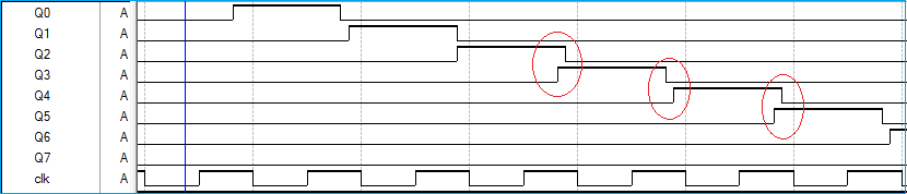

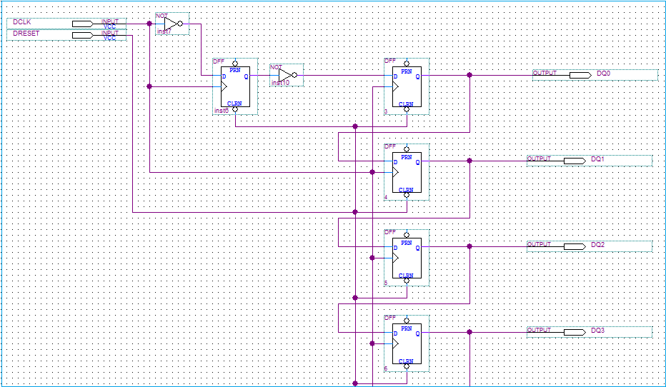

Может, кто нибудь знает аналог счетчика CD4017 (К561ИЕ8) в quartus.
Пробовал переделать сдвиговый регистр, но он работает немного не правильно.

В приведённом вами даташите явно показано, что 4017 состоит из счетчика джонсона, а не просто сдвиговых регистров. Таким образом, там за такт перекидывается только один регистр, а не 2.
Хотя симуляция, и вправду, какая-то странная.

Схема в даташите слишком замудреная, особенно если нужно расширить счетчик.
Подумал, что может есть готовое решение, оптимизированное под FPGA, но не нашел.
Не понятно, что не нравится симулятору – клок подается на все регистры одновременно!
В общем, остановился на таком варианте…
