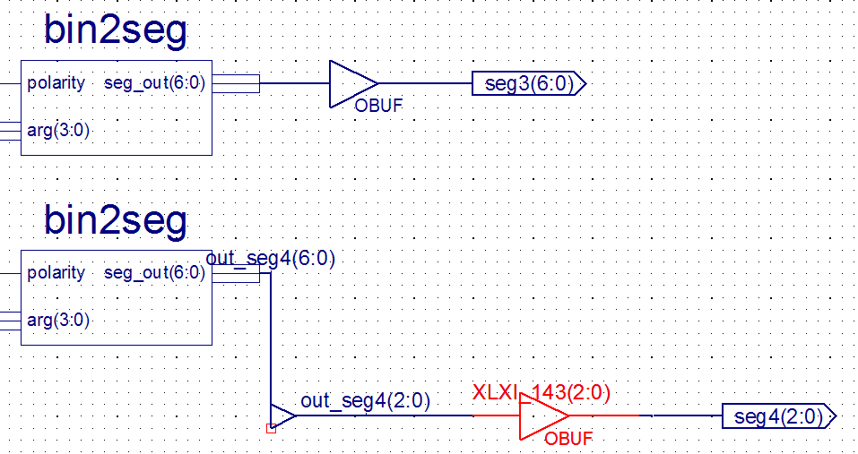

Для этого удаляем все соединения и соответствующий "IO marker", меняем instatiating c (6:0) на (2:0) и создаем соединения как указано на рисунке. Здесь самое главное в именовании цепей. Из дешифратора выходит 7-ми разрядня цепь out_seg4(6:0), от которой при помощи "Bus Tap" отбирается 3-х разрядная подцепь out_seg4(2:0), которая уходит на выходной буфер.
Теперь можно снова запускать Implement Design и радоваться появлению зелёного кружка против "Fit" и "Generate programming file". В процессе сборки наверняка выскочит куча предупреждений.
WARNING:Xst:646 - Signal <out_seg4<6:3>> is assigned but never used. - Ожидаемое предупреждение. Выходы есть, но никуда не подключены. Мы же сами только что их отсоединили.

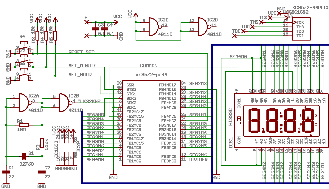

Теперь можно было бы сесть за паяльник и паять схему. Ан нет. Чуть погодим. Если посмотреть отчет, можно найти, что выводы назначены совершенно неприемлимо. Для нас. Для САПРа это может и приемлимо. Поэтому в панели Processes выполним User Constraints -> Assign package pins. Расположение выводов, я пока оставлю на ваше усмотрение.

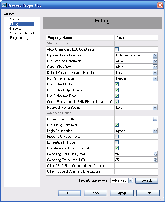

После назначения выводов, перед тем как провести очередную сборку, добавим несколько штрихов. Щёлкнув правой кнопкой мыши на Implement Design вызовем Properties и изменим секцию Fit в соответствии с прилагаемым рисунком. Во-первых, что делать с неиспользуемыми выводами? Хороший стиль предлагает их запрограммировать как выводы подключаемые к земле - Устанавливаем галочку "Create Programmable GND on Unused IO". Во вторых, что можно сделать для уменьшения потребления? Так как наша схема работает на очень низкой частоте (32 кГц для этой микросхемы на три порядка меньше её способности) можно все макроячейки использовать в режиме низкого потребления ("Macrocell Power Setting" -> Low) и можно уменьшить крутизну фронтов выходных сигналов ("Output Slew Rate" -> Slow). Теперь производим окончательную сборку проекта, сборку монтажной платы, программирование микросхемы... и вот оно - работает.

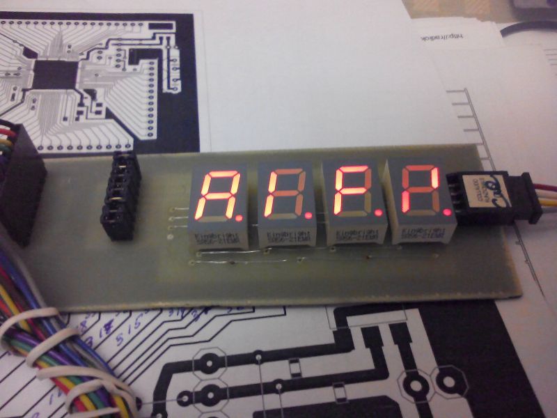

К сожалению, эта конструкция в данном виде непрактична. Несмотря на все усилия по уменьшению потребления, микросхема xc9572xl потребляет около 50 мА. Посему сделать часы с LCD индикатором и батарейным питанием не удастся. Зато, эту конструкцию можно перенести на CPLD CoolRunner-II xc2c128 и получить действительно экономичные часы! Перенеся без каких либо изменений на отладочную плату CoolRunner-II CPLD Starter Kit c микросхемой xc2c256 потребляемый ток был всего 20 мкА (по показометру этого стартер кита. Самое малое значение, что мне показал тестер - это 46мкА при питании 2.5в), и это без использования дополнительных возможностей CoolRunner-II по снижению потребления, таких как встроенный делитель частоты и DualEdge триггеры.
Тем же, у кого не нашлось ЖКИ для этой конструкции могут подключить их к четырём семисегментным светодиодным индикаторам. Для этого вход polarity модулей bin2seg надо отключить от цепи common и подключить к лог.1 или лог.0 в зависимости от того, какой индикатор и какие ключи вы будете использовать - с общим катодом или анодом. Рекомендую изучить Application Note xapp805.pdf с сайта http://www.xilinx.com. В общем случае, рекомендуется применять индикаторы с общим анодом и током через сегменты не более 8мА - тогда можно обойтись без дополнительных ключей.
Что касается лично меня, меня никогда не привлекала перспектива паять 4 индикатора АЛС324, а уж тем более делать разводку из 28 сигналов, которые надо протащить к такому частоколу контактов. Мне нравилось использовать светодиодные индикаторы с динамической индикацией - всего 12 контактов, и, готово! Что-ж, вторая конструкция будет на светодиодных индикаторах с динамической индикацией. Как я уже упоминал выше, для облегчения схемы будем использовать индикаторы с общим анодом. Динамическая индикация осуществляется следующим образом: в каждый момент времени активное напряжение подается на общий вывод одного разряда и в это же время на выводы сегментов подаются сигналы соответсвующие отображаемому в данном знакоместе символу. Через некоторый интервал времени активизуется другой разряд и на сегменты подается комбинация, соответствующая уже этому разряду. И так по-очереди перебираются все разряды (кстати, необязательно перебирать именно разряды, можно перебирать и сегменты). При этом нужно только обеспечить, чтобы все разряды были активны одинаковое время в течение периода и период был достаточно мал. Какую частоту мы выберем для своей конструкции? Так как у нас на вход подается частота 32 кГц и постепенно десятью делителями на 2 делится до 32 Гц, у нас уже наличествует целый спектр частот: 16384, 8192, 4096, 2048, 1024, 512, 256, 128 и 64 Гц. Частоту развертки следует выбирать достаточно высокую, но и слишком не жадничать. Можно выбрать 64 Гц - уже будет достаточно, но человек боковым зрением всё же мерцания такой частоты еще замечает, поэтому возмем за основу 128 Гц. Так как у нас 4 разряда, то для тактирования переключений разрядов следовало бы взять частоту в 4 раза выше частоты развертки. Так обычно поступают, но не в нашем случае - счетчики уже есть, поэтому из модуля divider1024 нам достаточно отобрать частоты 128 и 256 Гц. Они и дадут сигналы, комбинацию которых мы и будем использовать, какой разряд в данный момент засветить. Для отбора этих частот немного видоизменим модуль divider1024:

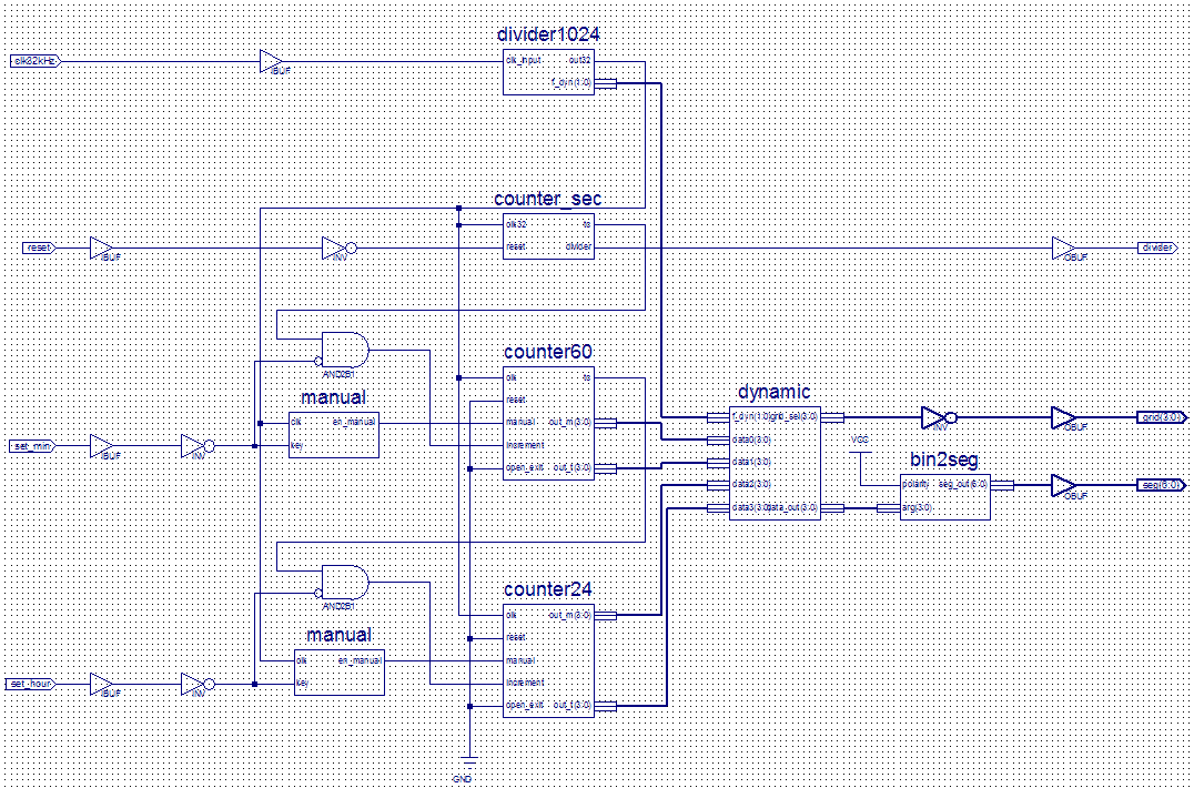

Как видите, добавилось всего 2 строчки. Так мы сделали отводы от 6 и 7 счетчика делителя. Кто хочет поэкспериментировать, может попробовать снизить или повысить частоту развертки, отобрав сигналы от других счетчиков. Например для 64 Гц эта строчка будет выглядеть так: f_dyn <= counter(8 downto 7); Незабудьте, если проводилось изменение в разделе enity, то после внесения исправления необходимо пересоздать схемотехнический элемент и, соответственно, обновить схему!
Сам же "модуль" динамической индикации в данном случае состоит из дешифратора, который активизирует разряды, и мультиплексора, который коммутирует выходы счетчиков на дешифратор двоичного кода в семисегментный:

Сохраним этот модуль и после создания компонента добавим его в схему следующим образом:
Лирическое отступление. Возможно, кто-то изучив предыдущий листинг, задастся вопросом, зачем введен вариант others, если все варианты для двух разрядов перечислены в предыдущих четырёх строчках? Ответ заключается в том, что каждый бит имеющий тип STD_LOGIC в VHDL может принимать не только состояния '1' и '0', но и 'U', 'X', 'W', 'L' и 'H'. Так как эти варианты мы не принимаем во внимание, потому они и попадают под описание "для всех других комбинаций присваиваемое значение нам безразлично".

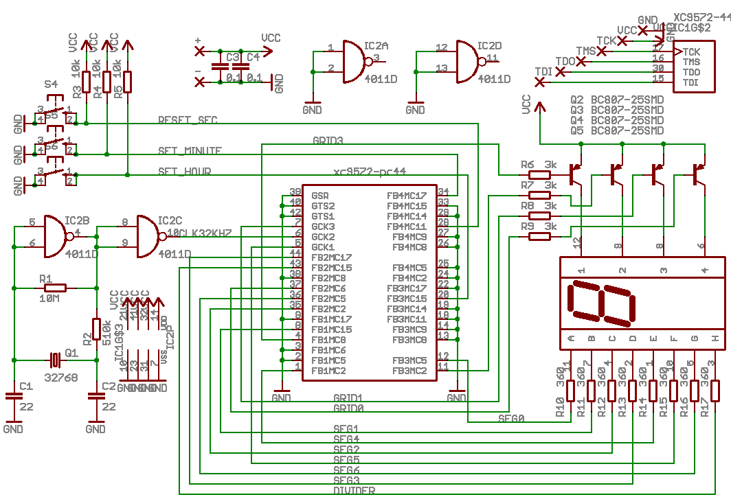

Схема включения микросхемы CPLD и индикатора приведена на рисунке. Здесь в схеме принято, что на выход ПЛИС будет подключен индикатор Kingbright CA56-21SRWA - красного цвета свечения, с общим анодом, и без десятичных точек, но с разделительными точками. Катоды подключаются к ПЛИС через резисторы 360 ом. При питании 3.3 вольта ток через сегмент 4 мА. Если вы используете питание 5 вольт и другой индикатор - пересчитайте эти сопротивления. Аноды подключаются через ключи на p-n-p транзисторах. Таким образом для активизации сегмента нужно подать низкий уровень и для активизации разряда - тоже надо подавать низкий уровень. Поэтому все выходы, и разрядов, и сегментов инвертируются: для разрядов поставлен отдельный инвертор, а для сегментов используется встроенный в модуль bin2seg путем подачи на вход polarity лог.1. Сигнал, подаваемый на разделители идёт прямо на индикатор, потому что аноды светодиодов разделительных точек подключены к анодам 3 и 4 разряда. Если вы используете индикатор, где этот вывод мультиплексирован с какими-то другими нежелательными элементами отображения, вам, придется этот сигнал завести в модуль dynamic и там его обработать. Например, при использовании индикатора с десятичными точками, мы хотим чтобы мигала точка 2-го (слева) разряда:

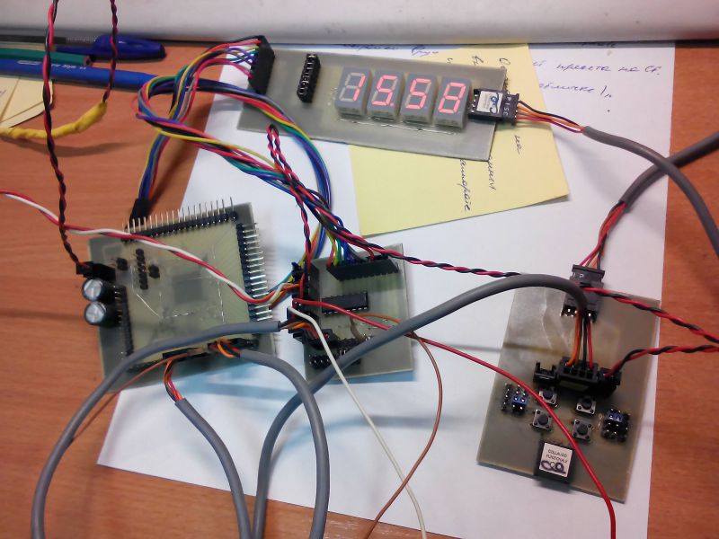

uldemir замечательные лекции :beer: вы на пару шагов опережаете мысли, которые я ещё не успел озвучить :))
Единственное что хотел уточнить, чисто из спортивного интереса, эти поучительные статьи вы сами делали? То есть сами добавляли элементы и писали код, я правильно понял?
Просто у меня появился один вопрос по элементу divider1024, это не связано с часами, могу ли я изначально поставить кварц не на 32,768 кГц, а тот который у меня сейчас стоит на 10 МГц и приблизительно (а может и точно) поделить до нужной мне частоты, а так же если вдруг возникнет необходимость к нему добавить ещё один, либо несколько выводов, с делителя, на сколько это будет сложно сделать? Извиняюсь заранее если спросил какую то глупость или ежели бегу вперёд паровоза :oops: Остальную информацию наверное буду переваривать все выходные :)))
По инвертерам которые висят на кнопках. Я правильно понимаю, что если кнопки повесить на плюс, то можно сэкономить ещё немного ячеек в камне, убрав их? :))
Ну и наверное этот вопрос будет звучать как сверх наглость, функция будильника не поместится в данном проекте? :))

По поводу инверторов... вы ничего не сэкономите. САПР сам разберется где какие сигналы и сам всё сделает так, как надо. Для САПРа, разумеется. Поэтому нет смысла заниматься оптимизацией логических выражений - САПР сам это сделает и соптимизирует так, чтобы это влезало в структуру ПЛИС, а не так, как мы думаем, что это будет оптимально. Хотя... иногда надо иногда "магическимим заклинаниями" его наставить на путь истиный.

У меня при скачивании, дата почему-то изменяется на текущую, по планшету вроде как лето прошлого года показывал :dont_know:
Будем надеяться, что когда вы отдали статью на публикацию, они её просто прое потеряли или не заметили, в противном случае они сильно недооценили полезность информации в ней, особенно для таких чайников как я :facepalm: На сколько она актуальна, можно посмотреть по количеству скачиваний тех же картинок, с ваших предыдущих сообщений. ( больше 60-и за сутки)
Вы будете смеяться, это четвёртый проект, на РадиоКоте (мелкие вопросы не считаем), который мне достаётся с полки, где давно уже собрался большёй слой пыли :))) Три из них начинал практически с нуля, довёл до готовых результатов, народ лайки ставит, в ладоши хлопает. Но толи не повторяет, а может не считает за достоинство сказать простое спасибо :dont_know: в начале было обидно, потом забил на это дело. В этой теме есть хоть поговорить с кем, в области поставленного вопроса темы :))) Изображение
По поводу макро ячеек, медленно но начинает потихоньку доходить, что к чему :))
Про будильник, на одних 9572 список ведь не заканчивается, я их взял в основном для тренировки. Если всё дальше пойдёт хорошо, то думаю со временем можно будет и увеличивать свои потребности :tea: Ну и как крайний вариант, если не ошибаюсь, можно ведь и два камня связать между собой, применить какие либо внешние элементы (делители, декодеры индикаторов)? :shock:
По поводу книжек с языками, с чего лучше начать курить эти буквари? Они наверное все на вражеском языке? :))
Ну и вашей статьёй, позаниматься сегодня, мне не хватило времени. Завтра более подробно позанимаюсь, тогда уверен вылезет ещё куча вопросов :)))
Ну и чем занимался вчера. Немного разобрался с ногами, выставил их все в ряд, помигал лампочками (счётчик до 10). Помогла статья ещё одного доброго человека:

У вас проект должен выглядеть вот так, примерно:
Главная фишка в том, что тот файл что .sch он назван top module. Если это не так, то выбрать правильный файл, кликнуть правой кнопкой и назначить его верхним модулем.
Так, тот divider из другого проекта - не посмотрел там на 6-ти разрядный индикатор. А в том коде, что я привёл ошибка - пропущена одна строчка. За строчкой "architecture Behavioral of dynamic is" должна быть строчка "begin"
для тапа: Выбираем команду появится такая картинка. Выбираем направление отвода и тыкаем в шину от которой делать отвод. Тогда заполнится следующее поле "Selected bus name". тогда в Net Name выбираем какой именно кусок выводим (стрелочками там выбирается только один сигнал, но можно ручками написать какая подшина нам нужна). Ну и под конец кликаем с правой стороны от шины на схеме и тап появляется. Дальше от него можно рисовать wire

Фуууууууууууух. Запустил часы :)) В бою одна ПЛИСка погибла смертью храбрых, опять долго плисал вокруг новой, чуть не спалил осциллограф. Но обо всём по порядку :tea:
В предыдущих сообщениях я всё бился с программами элементов, насохранял их целую кучу, долго сортировал работающие от тех которые выдавали ошибки. К итоге я их все работающие уложил в одном проекте, скомпилировал, прошил. Кинулся искать кварц на 32768 Гц, но его у меня, под рукой, ни одного не оказалось. Что делать? Проверить то хочется. Первое что попалось под руку, сигнал 1 кГц с осциллографа, там как раз напряжение сигнала около 3-х вольт. Подключаю к шестой ноге ( да я ведь научился ноги ставить на микросхеме :))) ), тишина :shock: Дублирую выводами дополнительными входной сигнал, out32 и f_dyn, сохраняю, компилирую, один щуп осциллографа цепляю на задающую генерацию для синхронизации, стираю старую прошивку, записываю новую, смотрю на осциллограф, а на нём задающий сигнал неровно дёргается :facepalm:
Вспомнил слова Meteorа:
Meteor писал(а):
asvhmao писал(а):
К стати, как его правильно подключать сигнал с генератора? На прямую или через сопротивление?
Можно и так и эдак - лучше через резистор.
Во время прошивки микросхема ведь меняет уровни высокий низкий......
В итоге микросхема стирается, записывается, но ноги не дышат :( На шестой ноге "1", на остальных "0". Камень ушёл в мусорку :facepalm:
Замена этой сороконожки у меня заняла от силы минут 30 и часа полтора были процедуры купания, устранение кз, непропаев.
Ну вроде как всё проверил, подключаю программатор, надо ведь проверить. Делаю новый проект, и снова ситуация двух недельной давности..... Правильно ошибки 583 и 585 :)))
И что я только не делал. И танцевал перед этим устройством и песни пел...., ни чего не помогало. Спустя около часа, после очередной перезагрузки компьютера, как ни в чём небывало, микросхема увиделась, всё начала фунциклировать. В чём фишка так и не разобрался.
Дальше решил собрать на скорую руку генератор с HC14, настроил на частоту ~30-32 кГц.
Подключаю, часы бегут с бешенной скоростью и в инверсии отображается цифры, ну и один сегмент не отображается (там дорожка просто на плате перебитая). С цифрами всё понятно, ногу поменяем, инверсию добавили. А что делать с тактами?
Начал разбираться, что это могло быть? Стал играться с элементом divider1024. Пришёл к выводу что это 10 МГц пролетает. Ни чего не помогает, подключил этот сигнал сквозняком на другую ногу, ноль реакции, отпаял сопротивление между генератором и ногой микросхемы, ей пофигу, генерит :))) Отключаю вывод 32 кГц, генерация прекращается :facepalm:
В итоге разорвал дорожку на GCK1, припаял по краям два штырька, чтоб использовать как дополнительные выводы и чтоб можно было перемычку для применения с 10 МГц использовать.
Подключаю на на GCK1 32 кГц, всё работает, убираю с этого вывода щуп осциллографа, снова летит 10 МГц Изображение
Ну ладно, вроде как разобрались во всём. Часики такают. Кнопки нажимаются. Сброс, я так понял, скидывают секунды?
Всё безобразие уместилось в 60 ячеек.
Поигрался с bin2seg, даже на регистрах собирал, как не крути занимает 7 ячеек и всё тут.
Как я уже писал выше, на дешифраторе сегментов, можно наэкономить 7 ячеек. Делители могу заменить на HC393, это уже минимум 10 ячеек и 12 оставшихся. Итого 29 ячеек. Вопрос к uldemirу, а сейчас будильник не поместится Изображение

Если подаёте 10 МГц, то все эти "SLOW" надо вернуть обратно на "FAST" в установках проекта.
Вот так и не разобрался с данными настройками :dont_know: стоит всё по умолчанию.
