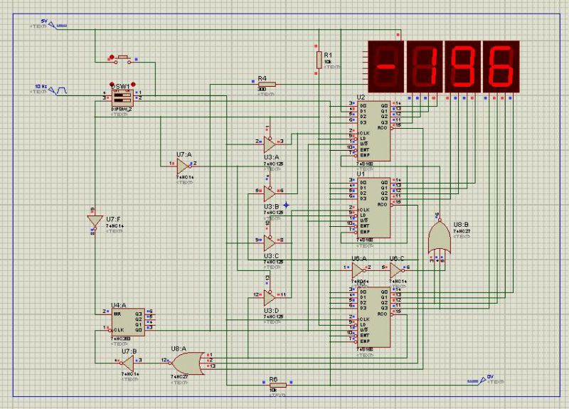

Далее решил поиграться в симуляторе с микросхемкой 74_168. Двоично-десятичный реверсивный счётчик.
Собрал на нём считалку от -200 до 999.
Картинку и файлик в протеусе прилагаю. :tea:

Вот ну ни за что бы не подумал, а в готовых элементах для схематика, тоже бывают ошибки. :)))
Деталька под названием x74_168.sch, при счёте в обратную сторону, на следующий разряд, выдаёт импульс также как и при прямом счёте. В следствии чего сброс происходит не после перехода с 0-9, а на 9-8. Путь её, где обычно лежит C:\Xilinx92i\cpld\data\drawing
Кому будет интересно, исправил ошибку и прикрепил в архиве. :write:
