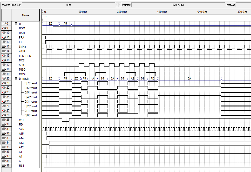

Я подумывал прикупить EPM7032 за недорого здесь на форуме. Даже установил 9-й Квартус ради этого. Но понял, что один счётчик на 5 000 000 съедает 75% ресурсов, и оставил эту затею.
Ну, 5 000 000 это счётчик на 23 разряда (5 000 000 = 0x4C4B40), а у MAX7000 на каждый LE 1 регистр. Что вас удивляет то? Я в EPM3032 (это такой же CPLD, только MAX3000) делал SPI контроллер с выбором скорости для работы с SD картами на ЛК Специалист.

Вот, а в Simulink можно было отладить, прежде чем заливать код :)))
У 9 Кактуса свой симулятор встроенный есть. Достаточно для тестирования CPLD. Причём, есть режим функциональности и режим тайминга.
Добавлено after 4 minutes 9 seconds:
Ничего не удивляет, всё логично. Просто мало. Особенно после 5-го Циклона :)))
Ввело в заблуждение число "600 gates".
У Циклопов есть по 2-3 регистра в одном LAB. Так что в зависимости от архитектуры количество затраченных ресурсов у одного и того же проекта может отличаться. Что касается "просто мало" - это как посмотреть. Малые CPLD работают на частоте 200МГц+. А вот уже на 128 LE сильно медленнее (но 50 МГц гарантированно). На EPM7064 я собирал весь синхрогенератор ЛК Специалист, например. А на EPM7128 собирается вся логика этого ЛК, снаружи только ОЗУ, ПЗУ, процессор и ввод-вывод. Можно и Спекрум тоже собрать, я думаю.
