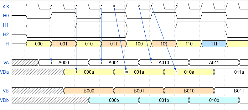

в даташите написанно что к памяти можно обращяться каждый клок
но у меня не получается
Screenshot_1.png [24.05 KiB]
Код:
  IF (RISING_EDGE(CLK)) THEN
    CASE H(2 DOWNTO 0) IS
    WHEN "000" =>
        vADDR :=        V( 9 DOWNTO 0) & H( 9 DOWNTO 4);
      VA <= '0' & vADDR;
    WHEN "001" =>
--      VA <= (OTHERS => '0');   !!!!!!! - если поставить то
    WHEN "010" =>
      FONT_ROW0 <= VDi;                   - тут получу чушь
      vFONT      := VDi( 7 DOWNTO 0);
      vATTRIBUTE := VDi(15 DOWNTO 8);
      VA <= '1' & vFONT & vATTRIBUTE;
    WHEN "011" =>
    WHEN "100" =>
      FONT_ROW1 <= VDi;
      VA <= '0' & "111111111111" & & vATTRIBUTE(3 DOWNTO 0);
    WHEN "101" =>
    WHEN "110" =>
      FONT_ROW2 <= VDi;
    WHEN "111" =>
    END CASE;
  END IF;
если убрать коммент на 1, 3 и 5 кейсе, то ничего не работает
хотелось бы выставлять адрес каждый цикл и забирать данные через цикл
что я делаю не так ?
