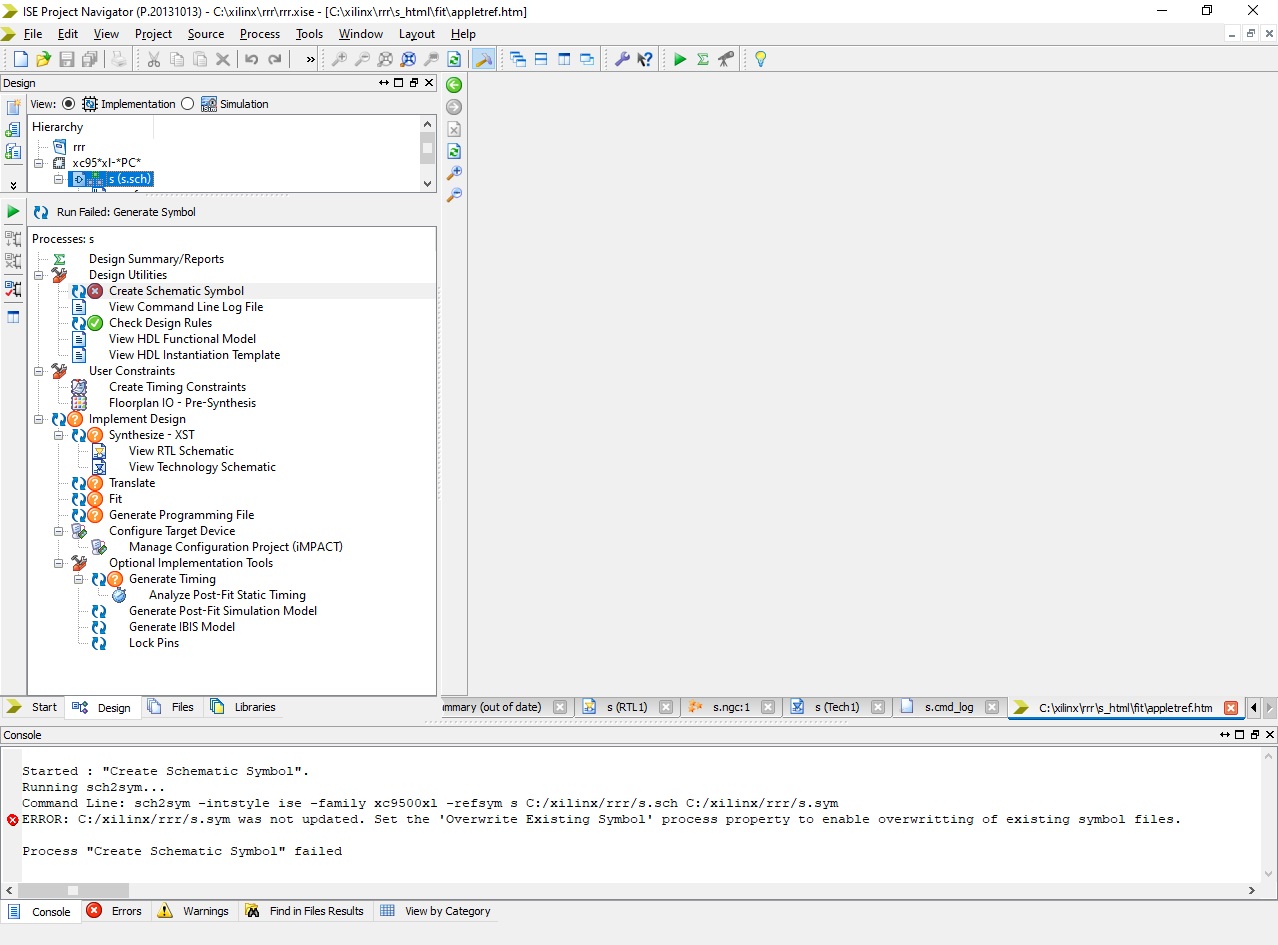

Купил макетку на алике Изображение и не могу разобраться (нет ни схемы макетки, да и с документацией на плиску не очень), буду рад любой помощи
Плиска прошивается и стирается но с назначением портов какаято проблема , даже PlanAhead не работает.
Посмотрите скрин - может что подскажите...
Спасибо
New Bitmap Image.jpg [215.82 KiB]

Макетка оказалась рабочей, но выводы подписаны неправильно ...
К томуже ISE не позволяет на все выводы выводить ...
Может ктонибудь какуюто хитрость подскажет по поводу назначения IO?
Как это? ISE не может не позволить. Конечно, вы не можете сигналы назначить на выводы JTAG и питания. Но в остальном, практически ограничений нет.
Проблема другая. Из-за нерационального назначения выводов схема не сможет быть синтезирована, если какой сигнал должен метаться между макроблоками или сигнал тактирования заведен не на выделенные для этого выводы и ресурсов для этих перестановок просто не хватает.
Но лучше бы вы писали конкретнее о проблеме, а не "ничего не работает". Потому что на это будет один ответ "А у нас всё работает".
Вот именно в этом и проблема !!!
Не подскажите как её обходить поудобнее
Этот глюк нверное както связан с Function Bloсk
Добавлено after 2 minutes 25 seconds:
Хотел вывести на светодиоды на макетке но не получилось так назначить
А вот в демонстрационной прошивке както смогли

Что значит "по-удобнее"? Тут, как и везде, поиск комромиссов. Чтобы рационально разместить выводы надо представлять как эта схема будет укладываться в макроячейки. А для этого надо очень подробно изучить внутреннюю структуру ПЛИС. А потом, надо изучать все репорты, чтобы разобраться что пошло "не так". Был у меня случай, что ради того, чтобы схема уместилась, приходилось упрощать некоторые выражения, теряя обработку какого-то маловероятного события, ради того чтобы уместить в кристалл. Так как я видел, что выражение имело больше пяти аргументов и в одну макроячейку не умещалось и требовало еще одну.
А из простых шаманских действий - поиграйтесь настройками оптимизации. Иногда переход от optimize speed к optimize density даёт поразительные результаты.

У меня тоже было, что ячеек ещё дофига, а вот межблочных связей не хватает.
Пришлось сокращать разрядности шин данных в ущерб универсальности, но чтобы выполнить требования ТЗ.

Это что ж за прошивка такая демонстрационная, где для моргания лампочками проект в 72 ячейки не лезет? :shock:
У меня целый частотный преобразователь (простенький), для АД, в этом камне умещался.
Если взять исходный проект, без изменений, что пишет в отчёте по ресурсам? Скрин прикрепи.
