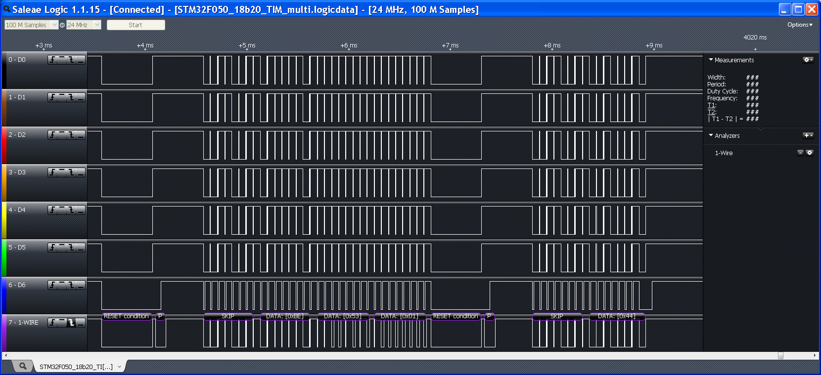

Если это мне... то спасибо, я в курсе... Я очень активно применяю таймера и ДМА...
Вот пример применения DMAR в многоканальном 1-wire... хардварная реализация... На 7-ом канале висит датчик... на остальных пусто... На 6-ом диаграмма чтения порта на предмет состояния шин всех датчиков...
TIM_DMAR.png [99.13 KiB]
