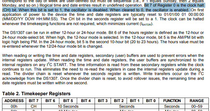

Как правильно запустить часы ds1307.?

По адресу 0x00 установить 7-ой бит в 0.

Я имею ввиду ответ на вопрос.
Вопрос звучит: "Как правильно запустить часы ds1307"
Мой ответ: "По адресу 0x00 установить 7-ой бит в 0." Полагаю, не нужно напоминать, что при этом к ним должно приходить питание.
Как написана подпрограмма я не увидел - подобную кашу читать сложно. Можно, но мне сегодня лениво, мож кто другой разберется...
а как это пишится и куда его приципить?
Вы можете сами ответить на этот вопрос (а также все следующие), если глянете документацию на RTC DS1307. Там будет сказано, что они управляются через интерфейс I2C. Прочитав про него (I2С), Вы поймете, что пишется это так: посылка на шину адреса устройства с битом записи, адреса регистра, данных регистра.
Обычно, программист использует готовый модуль работы с I2C.
Например, у меня бы это выглядело бы так: Error = I2C_Send(DS1307_Address, 0x00, 0x80);
При этом сбросились бы секунды.
http://easyelectronics.ru/interface-bus-iic-i2c.html
0x80 - это данные.
И, кстати, приведенным примером команды я не только сбросил секунды, но и выключил часы.

В моей программе? Могу, отчего ж не мочь-то....
Код:
Error = I2C_Send(DS1307_Address, 0x00, 0x00); // Run DS1307  (clear bit CH) and clear seconds
if (Error)
  MessageShow("Incorrect start of the RTC");
  ErrorTimeOut(5); // Setting time (in seconds) to wait for retrying an operation

Я выше выкладывал картинку. там написано BIT 7
Вам рано еще браться за подобное. Начните с самых-самых азов, для самых начинающих,где рассказывается про двоичную логику, про то, что такое бит и что такое байт, затем про шестнадцатеричную систему... и т.д.
