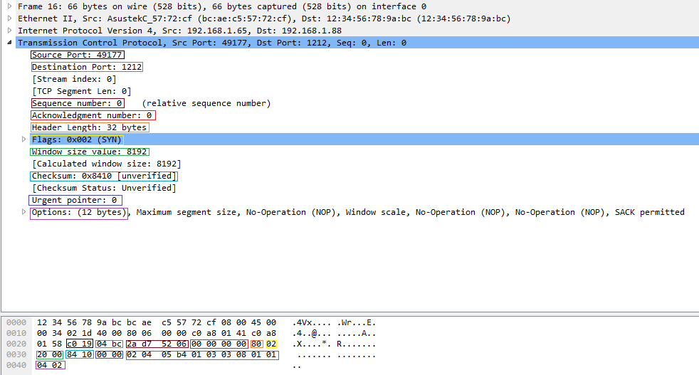

Доброго времени суток!
Пытаюсь реализовать простейшее клиент-серверное приложение работающее через IP/TCP, на базе контроллера 1986ВЕ91Т.
Контроллер подключен к ПК, на ПК запускается программа, которая стучится по адресу и пытается установить канал по TCP с моим устройством, отправляет пакет с флагом SYN - см. рис. 1 (раскадровка с WireShark). Моё устройство отвечает пакетом с флагами SYN,ACK - см. рис. 2. (на данном скрине приведен пример с не правильным подсчетом контрольной суммы, но поверьте на слово, в исправленном варианте всё ровно то же самое)
Рисунок 1.
Рисунок 2.
Суть: Проблема в том, что после отправки пакета (SYN,ACK) не происходит ровным счётом НИЧЕГО. WireShark при этом говорит о том, что пакет принят и пакет составлен корректно. И программа (в данном случае играющая роль клиента) в ответ на "мой" пакет так же никак не реагирует (см.рис.3).

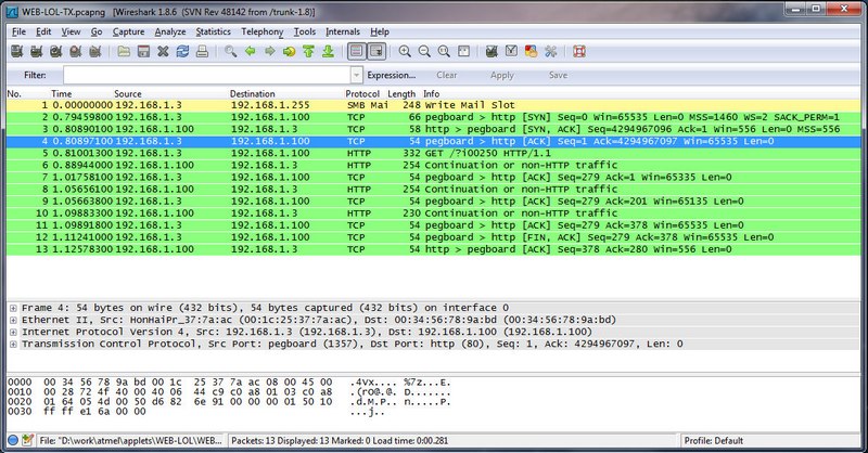

Да, я знаю об этом. Не помогает. Такое чувство, будто клиент не понимает что ему отвечает сервер и шлёт повторный запрос. Буду пробовать запустить клиента на МК и в отладчиком посмотрю что ему не нравится.
Сервер на МК (WEB-ка), после SYN/ACK - все пучком. Физика - Mega8/ENC28J60 ...

Про мой случай, забыл совсем описать суть.
КОРОТКО:
Не проверил настройки Wireshark. Нужно включить функцию проверки контрольной суммы TCP/IP. У меня эта сумма считалась не корректно, а Wireshark не сигнализировал об этом.
Конкретно в моем случае сыграла злую шутку настройкаWireshark. При работе с этой прогой оказалось, что у меня была отключена функция проверки контрольной суммы TCP/IP. Все пакеты которые шли, программа по определению считала корректными. В итоге спустя какое то время и пару сотен тысяч погибших нервных клеток я увидел, что у меня снята эта галочка, я ее обратно установил и произошло чудо - абсолютно все пакеты отправленные мной были с ошибкой. Я в своей программе не правильно считал контрольную сумму и поэтому конечное устройство просто игнорировало мои пакеты. Всё пофиксив - всё заработало.
Уверенность в том, что мои пакеты были правильно составлены опиралась сугубо на отсутствие ошибок в Wireshark, что в ситуации, когда Wireshark был не правильно настроен в итоге и сыграло злую шутку.

Так и есть. Вся беда о невнимательности. Конкретно у меня была проблема, не учел тип пакета при расчете контрольной суммы.
Долго искал как включить проверку на КС в wireshark
Edit->Preferences->Protocols, далее выбираем TCP и ставим галочку Validate the TCP checksum if possible
