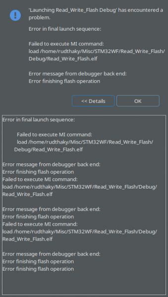

Здравствуй сообщество! Столкнулся с проблемой об которую бьюсь целую неделю, а решения так и не вижу. :cry: Суть проблемы достаточно проста. Я пытаюсь с помощью библиотеки HAL записать во внутреннюю память FLASH МК STM32F407VGT6 данные. Сейчас это просто "магические числа". Проект прилагаю. :facepalm:
Так вот, в данном проекте, уже собралась целая куча вариантов записи в эту самую внутреннюю Flash-память. И все они действительно пишут значения в Flash.
Но проблема в том, что после записи программы в контроллер (через китайский свисток st-link или стандартный программатор расположенный на плате STM32F4DISCOVERY Discovery kit) и повторной попытке отладчиком подключится к МК получаю следующую ошибку:
Если с помощью STM32 ST-LINK Utility очистить МК или хотя бы 0 сектор, то при записи программы в отладочном режиме получаем следующее:
Такая картина наблюдается при попытке записи/стирание в Flash. Чтение такого эффекта не вызывает.
Вопрос, где я ошибся? Если лень качать проект, прилагаю функцию (одну из) в самом низу и саму функцию main(){..} и инициализации сделанные с помощью STM32Cube.
Так же немного слов о скрипте компоновщика (для не внимательных). Скрипт я немного модифицировал, так как основная идея была создания bootloader-а с памятью под сам загрузчик, под данные о загрузчике/прошивке и выделение памяти под основную программу.

Возможно, что-то здесь напутал :oops:
В общем, люди добрые, не проходите мимо! Покажите неопытному "котенку", где он ошибся! Можно прям тапкам или носом потыкать :oops:
Весь мозг уже себе вынес :cry: :cry: :cry:

Текст на скринах не виден совершенно. Задача не понятна. Сверните код под спойлеры.

Выполняете откуда? Из ОЗУ? А все функции, которые она вызывает - где расположены? В ОЗУ или флешь? И можно ли выполнять код из флешь на вашем МК при записи стирании/флешь?
Аналогично - функция стирающая флешь.

Да вы абсолютно правы на счет оперативной памяти. Действительно адрес передаваемый в функцию записи по факту из оперативной памяти, заменил его:
Код:
#define BOOT_DATA_SECTOR_START  0x08008000
Теперь запись выглядит так:
Код:
write_status = bl_flash_write((uint32_t)BOOT_DATA_SECTOR_START, &bootData, sizeof(bootData), FLASH_TYPEPROGRAM_BYTE);

и да, Вы правы, ждать не надо. Библиотека HAL все это уже делает за нас. Для пример возьмем стандартную функцию стирания памяти:

Но все это проблему не снимает. Почему даже без записи, а при простом стирании получаю такую ошибку при повторной попытки войти в отладку:
При этом если использовать в качестве отладчика ST-LINK(OpenOCD) в место ST-LINK GDB Server, то повторно войти в отладку можно. Ни кто не знает, это причуды GDB или я все же накосячел? Я склонен ко второму, т.к. при любой другой ситуации, данный отладчик работал штатно и без нариканий.

А ларчик просто открывался! :shock: Спасибо сообществу ST, :write: которые пока не отправили мой пост в бан по "расовым признакам" модераторами :kill: , пояснили что FLASH не совсем корректно работает с отладчиками если не дать задержку в секунду.
По этому перед стирание и записью в нее родимую просто поставил
Код:
HAL_Delay(1000);
Вот и все. Можно отлаживаться дальше.
