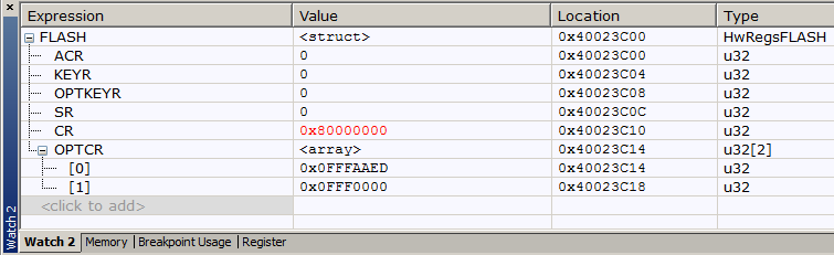

Вот как FLASH.ACR выглядит у меня в Watch IAR для STM32F429:
как видно - регистры 32-битные. И это ещё до включений всяческих тактирований, на самом старте прошивки.

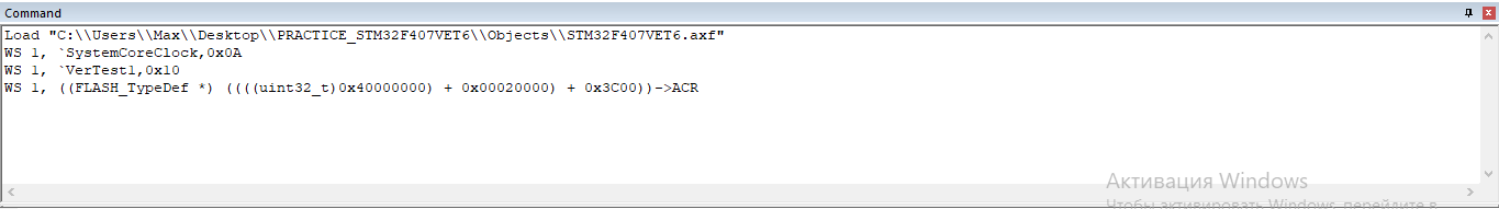

Когда значение регистров отображаются(для примера взят регистр FLASH->ACR) то в окне Command отображается следующею:

В итоге я думаю что если возникает какая-о операция, где необходимо обраться в flash, то тогда keil считывает и отображается в watch значение регистров.
