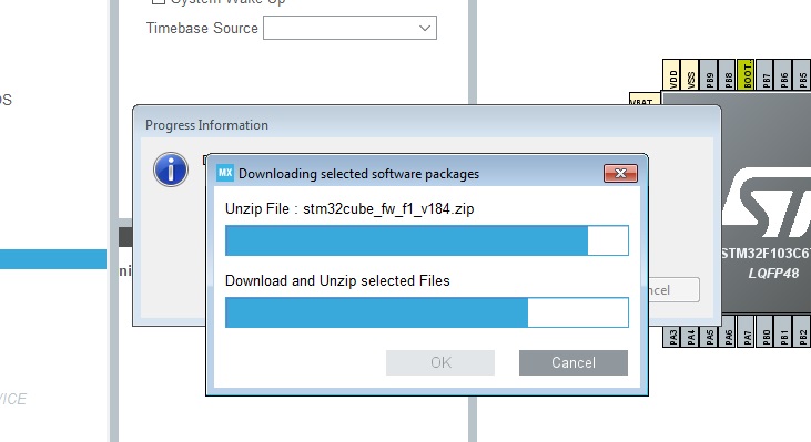

Среда не комплилит даже код,который генерирует сама.
Перепробовал штук 10 кубов скаченных из разных мест,везде одно и тоже,а именно.Произвожу установку куба по умолчанию,создаю новый проект,никаких файлов в нем не создается(рисунок 1)в редакторе RCC выбираю кварц,в SYS - Serial Wir сохраняю изменения,на что он выдает табличку (рисунок 2) .Докачеваю файлы кидаю их в Repository ,файлы stm32cube_fw_f1_v180 и stm32cube_fw_f1_v184 ,жму да,он что то устанавливает(картинка 3) ,после чего в проекте появляются файлы (картинка 4).Перехожу в mein жму Build (картинка 5) ,среда выдает 2 ошибки вот такие вот. - c:\st\stm32cubeide_1.12.1\ stm32cubeide \ *самореклама* \ com .st .stm32cube . ide. mcu. externaltools. gnu-tools-for-stm32.10.3-2021.10.win32_1.0.200.202301161003\tools\arm-none-eabi\bin\ld.exe: cannot open linker script file C:\Users\????\STM32CubeIDE\workspace_1.12.1\1\STM32F103C6TX_FLASH.ld: No such file or directory
collect2.exe: error: ld returned 1 exit status
make: *** [makefile:64: 1.elf] Error 1
"make -j4 all" terminated with exit code 2. Build might be incomplete.
10:49:49 Build Failed. 2 errors, 0 warnings. (took 2s.90ms)

Cannot open linker script file C:\Users\????\STM32CubeIDE\workspace_1.12.1\1\STM32F103C6TX_FLASH.ld: No such file or directory
"????" как бы намекают на то, что имя юзера на русском, некоторые программы такое не любят.

Сейчас переустановил еще раз,до этого проекты сохранялись в директории с русскими буквами,сейчас сделал папку на С с инглиш названием,все равно выдает ошибки,но уже кажется другие .
make: *** [Drivers/STM32F1xx_HAL_Driver/subdir.mk:61: Drivers/STM32F1xx_HAL_Driver/stm32f1xx_hal_exti.o] Error 1
make: *** Waiting for unfinished jobs....
arm-none-eabi-gcc: error: C:/Users/????/STM32Cube/Repository/STM32Cube_FW_F1_V1.8.4/Drivers/STM32F1xx_HAL_Driver/Src/stm32f1xx_hal_cortex.c: Invalid argument
arm-none-eabi-gcc: fatal error: no input files
compilation terminated.
make: *** [Drivers/STM32F1xx_HAL_Driver/subdir.mk:59: Drivers/STM32F1xx_HAL_Driver/stm32f1xx_hal_dma.o] Error 1
make: *** [Drivers/STM32F1xx_HAL_Driver/subdir.mk:55: Drivers/STM32F1xx_HAL_Driver/stm32f1xx_hal.o] Error 1
make: *** [Drivers/STM32F1xx_HAL_Driver/subdir.mk:57: Drivers/STM32F1xx_HAL_Driver/stm32f1xx_hal_cortex.o] Error 1
11:22:17 Build Failed. 5 errors, 0 warnings. (took 230ms)
:roll:
