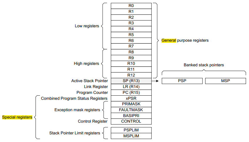

Доброго дня, форумчане!!
Хочу разобраться что есть регистры общего назначения(рон) и регистры специального назначения(рсн) микроконтроллера, а конкретно какая группа регистров относится к рон, а какая к рсн.
Я понял так: рон - это регистры ядра микроконтроллера, а рсн - это все остальные регистры (а то есть, например, регистры всей периферии(SPI, ADC, TIM и тд)). Но мне нужно подтверждение. Правильно ли я понимаю?
В Гугле про рсн ничего толком не написано, на некоторых написано какие регистры к ним относятся, но этот список только вводит еще в большее заблуждение

regs.png [50.76 KiB]

Получается рон и рсн - это все регистры ядра микроконтроллера?
 Заголовок сообщения: Re: Регистры общего назначения и РСН
СообщениеДобавлено: Пт дек 20, 2024 14:46:51
Рейтинг сообщений: 69
Зарегистрирован: Ср сен 02, 2015 07:47:20
Сообщений: 251
Да. Что касается внеших по отношению к ядру регистров то они называются SFR (Special Function Register).

Теперь все стало на свои места!
Спасибо!)
