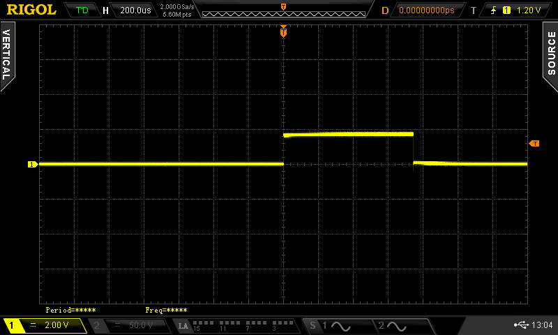

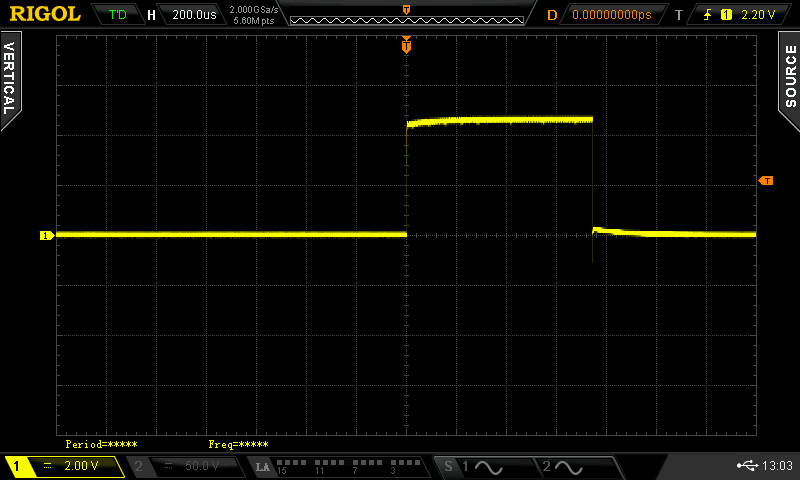

Привет, столкнулся с такой проблемой: на F746 таймером 2 генерирую шим сигнал, по которому хочу запускать таймер 8 в режиме one pulse mode.
Настраиваю запуск таймера 8 как Slave Mode: Trigger Mode, Trigger Source: TI2FP2. На входной канал таймера 8 завожу шим сигнал от таймера 2. Подтяжек нет. И все работает.
Но если подключиться осциллографом на вход таймера 8, туда, куда приходит шим, то этот шим срезан в половину. Т.е. он генерируется как 3.3 вольта (либо как 5 вольт, если его пропустить через транзистор), а как только подключаю на вход таймера, то срезается в половину.
В чем может быть причина такого поведения и как это устранить?
Видимо это у вас не вход, а выход. И происходит коллизия.
Добавлено after 1 minute 48 seconds:
Установить нужный режим пина (input).

jcxz, Нет
Добавлено after 1 hour 21 minute 23 seconds:
Хотя может Вы и правы, но если ставить пин как input, то перестает срабатываться захват сигнала
Для таймера 9 (или 8, без разницы)

jcxz, Нет
Удостовериться то элементарно: Поставьте пин в режим GPIO_output, попереключайте - лог."0"/лог."1" и наблюдайте за уровнем; а потом переключите его на GPIO_input и опять помониторьте уровень.
PS: А в этих ваших кубах/калах я не разбираюсь. Пишу код сам, по мануалу и регистрам. Без кубо/кальных прокладок. Так что - по вашему коду подсказать ничего не могу. :dont_know:
