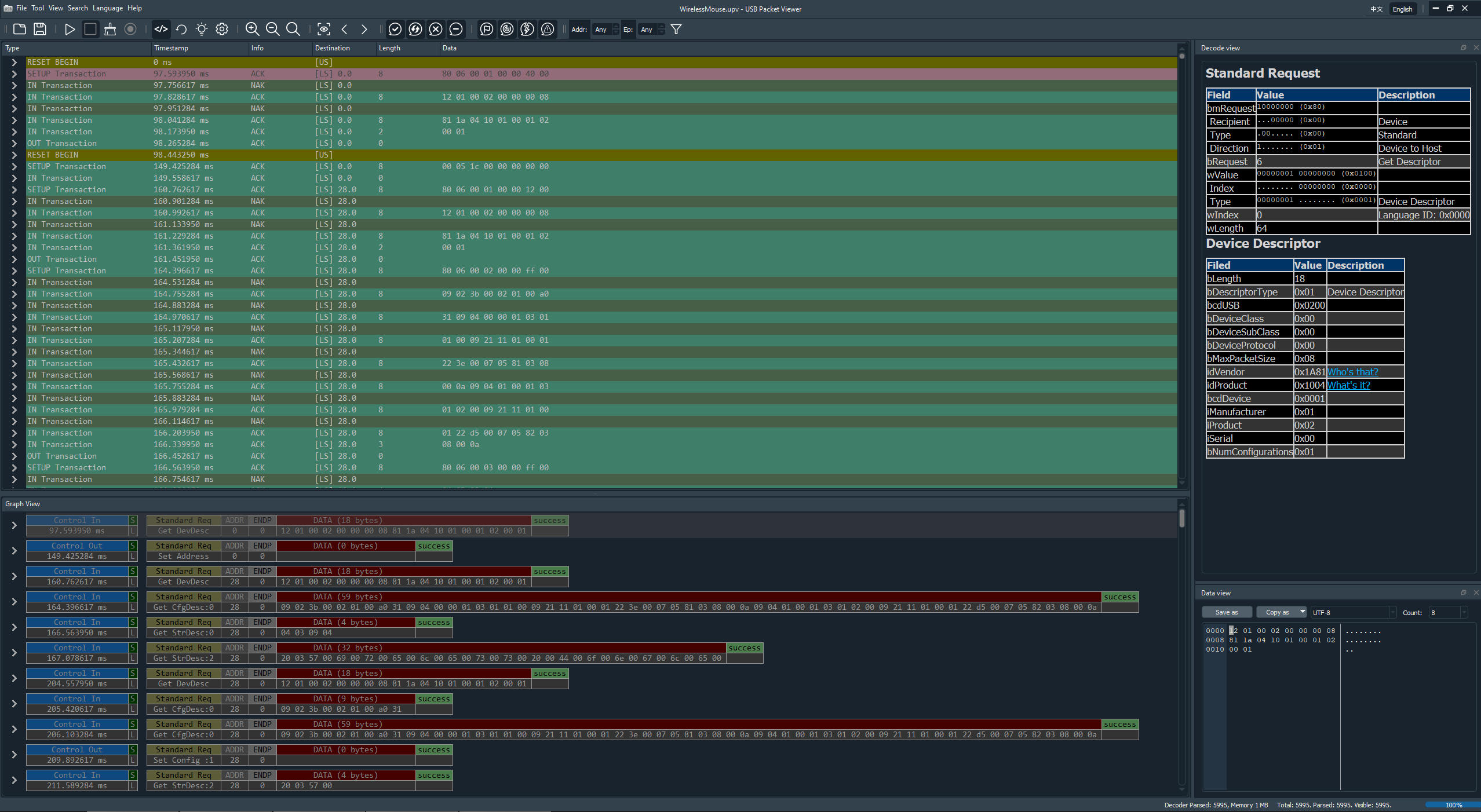

Здравствуйте. Не могу установить постоянное подключение контроллера(stm32h745) с мышкой.
Хронология:
1. На прерывании Port connect detected делаю Port reset
2. ядро устанавливает Port enable
3. В GINTSTS прилетает disconnect и сбрасывается Port enable.
и так по кругу с частотой 1-2 гц.
Я должен успеть что-то отправить мышке (например get descriptor) или соединение уже должно быть постоянным?
Мышь low speed-ная, я вижу это в статусе подключения в HPRT. Я уж и фрейм интервал поставил 1мс (резет валуе 1.25) и частоту PHY 48/8=6 сделал. Может мне D+ D- поменять местами?
Пробую отправить get descriptor в момент подключения, в ответ... нифига.
В device режиме все работает, скопировал по дескрипторам мышку, жму кнопку - мышь едет.

Я точно не понял что произошло, но все заработало. Сначала я подключил флешку вместо мышки на FS, потом и мышка стала отвечать на LS.

Не то чтобы все отвалилось, но далеко я не продвинулся. Все что удалось это отправить get descriptor, получить ACK+XFRC одновременно, потом отправить пустой пакет. Пытаюсь отправить токен IN - или ошибка передачи или STALL. Можно принимать ответы на том же канале на котором отправляю запросы? А то с другими каналами совсем плохо, все зависает по непонятным причинам, размаскировываю канал, отправляю пустой пакет или токен IN(то есть FIFO не трогаю) и зависаю, пытаюсь прочитать и очистить его регистр прерывания, а там нули и сбрасывать нечего, но с прерывания не выйти.
Добавлено after 13 minutes 41 second:
В Device режиме можно включить несколько конечных точек одновременно, с каналами видимо, надо выключать канал перед включением другого, хотя они по xfrc должны сами выключатсья, ща залогаю регистр управления каналом гляну что там происходит.
Добавлено after 5 hours 53 minutes 17 seconds:
Лед тронулся. Вот уж такую козу я не ожидал. Отправил get descriptor на CH0, получил АСК+XFRC. При отправке токена IN на CH1 выскакивают прерывания конечных точек! В общем я их замаскал и вуаля, получаю первый дескриптор.

Ладно давайте вернемся к USB. Мышь работает не очень хорошо, то halt то nack ответит, через пень колоду короче. Запросы отправляю в начале кадра и только по одному запросу. Че за фигня, кто останавливает канал?
 Заголовок сообщения: Re: stm32 USB host
СообщениеДобавлено: Пн дек 09, 2024 08:35:46
Рейтинг сообщений: 69
Зарегистрирован: Ср сен 02, 2015 07:47:20
Сообщений: 251
А что за мышка? У меня есть аппаратный USB сниффер, я бы мог записать нормальный обмен как эталон, например. Для примеру записал обмен от беспроводной мышки, файл лога в аттаче. Софт для просмотра можно взять на сайте производителя, он с файлами логов работает и без самого устройства, есть ангельский язык, программа работает без установки. Брал его, кстати, как раз для отладки таких случаев, при реализации USB хоста на STM.
Комментарий к файлу: Скриншот
Снимок.PNG [241.6 KiB]
Комментарий к файлу: Wireless Mouse attach log
WirelessMouse.zip [42.13 KiB]
