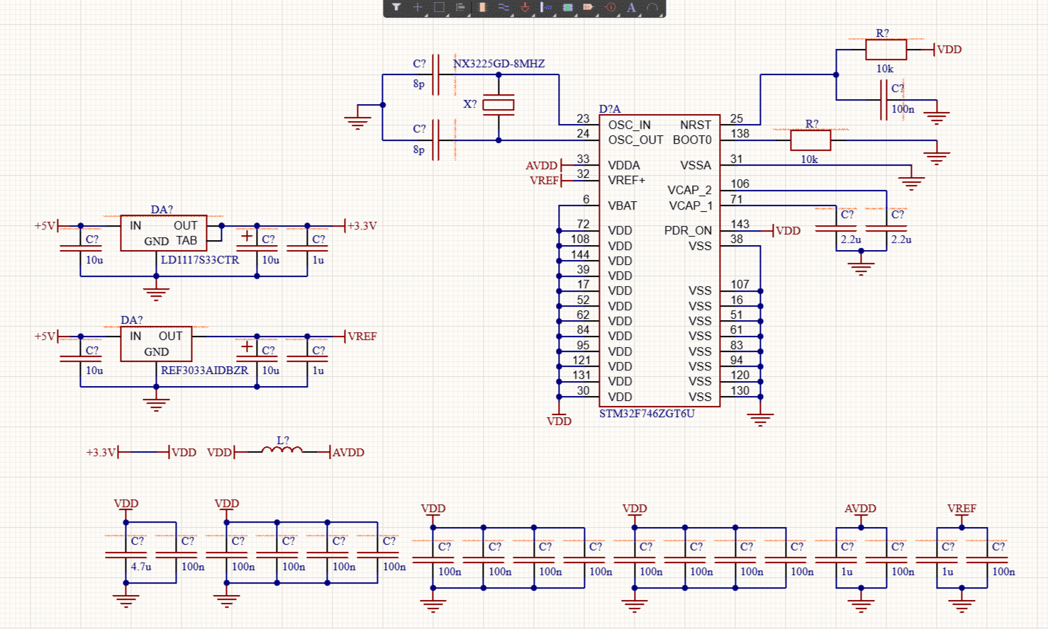

Подскажите, пожалуйста, относительно конденсаторов по питанию, особенно те, что на входе/выходе LD1117 и REF3033, какой лучше будет использовать номинал и тип конденсаторов?
Остальные по документации поставил (4.7мк общий и по одному 100н на каждый Vdd + Vbat).
AVdd соединен с Vdd через ферритовую бусину LQM21FN100M80L.
AVdd и Vref имеют по одному 1мк и 100 нФ.
Как можно улучшить данную схему питания я больше не знаю...
Схема (1).png [45.33 KiB]
Вопрос - зачем улучшить, для чего, относительно чего?

Martin76, относительного этой схемы. Для максимальной точности работы АЦП и ЦАП

Еще отдельный стаб. на AVdd.

240265, А по току AVDD что-то потребляет? При условии работы всех АЦП (по 3-5 каналов) и всех ЦАП. Или там достаточно поставить до 100мА?

DmitryR, AVDD по току потребляет всего ничего - ампер 40, не больше. Поэтому да, 100 мА источника вполне хватит.

Для питания аналоговой части stm прекрасно подходит LM4040A на 3.0V. Дело в том что два отдельных стабилизатора добавляют множество проблем, главная из них - синхронность подачи и снятия напряжения. В некоторых случаях чип может отправится на небеса.
В случае LM4040A - все проблемы решаются гасящим резистором.
Кроме того, аналоговые входы очень шумные. Шум от входной логики цап, шум от перекрёстной ёмкости внутренней коммутации, наведённый шум по силовому питанию, шум по земле. Всё это шумит само по себе, но если использовать источник сигнала с низким сопротивлением (ОУ) - то можно снизить шум до двух младших битов.
