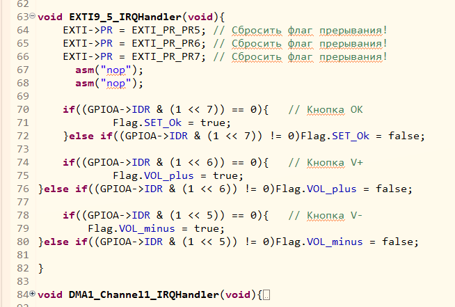

Добрый вечер кому как.
Подскажите пожалуйста варианты обработки кнопочек, для меню.
Спасибо.

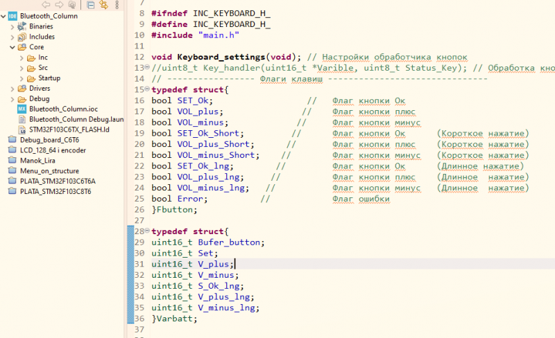

Ну, тут просто флаги и переменные...
Добавлено after 4 minutes 5 seconds:
Потом просто хендлер с прерываниями по спаду и по фронту поднимает и опускает флажки при нажатии кнопок...
Нажата кнопка флаг true отжата false... Булий...
Добавлено after 5 minutes 38 seconds:

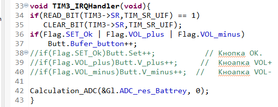

Дальше настроил таймер 3 на 100Гц и в прерывании с частотой 100 ГЦ идёт опрос кнопок и обработка ADC и если флаг
кнопки true тогда накапливаем переменную при каждом входе в прерывание если флаг позволяет. Это такакя у меня попытка была создать короткие и долгие нажатия кнопок. Ну и всё... Дальше я завис...
Добавлено after 5 minutes 6 seconds:
Хочу посмотреть другие решения, сколько людей столько и идей... Не хотелось бы прибегать к каким то библиотекам тем более всего 3 кнопки да и библиотеки все на HAL а я использую CMSIS, она меньше памяти хавает правда проблем в 1000.000 раз больше чем в HAL ..
1. Зачем сброс флагов - тремя операциями вместо одной?
2. Чтение GPIOA->IDR то же самое - зачем 6(!) чтений вместо одного??? :shock:
3. Вместо прерывания EXTI лучше использовать периодическое прерывание.
При таком кривом обработчике прерываний иногда будут создаваться ситуации, когда кнопка оказывается залипшей в нажатом состоянии (или будут пропуски нажатий). Из-за того, что читаете GPIOA->IDR много раз вместо одного.
Подумайте - что будет, если кнопка изменит состояние между вашими чтениями?
PS: Для вставки кода здесь есть соответствующий тэг "Code". (вместо картинок)
Последний раз редактировалось jcxz Вт ноя 12, 2024 11:43:16, всего редактировалось 2 раз(а).
Зачем тогда EXTI, если уже есть периодическое прерывание?
Какой-то бурелом..... :facepalm:
Добавлено after 1 minute 55 seconds:
А что, в АРМах теперь для флагов один бит нельзя? И проверки битов больше нет?
Автор один и тот же порт, содержащий все кнопки, читает 6 раз! А вы про битовые переменные.... 8)
Он в принципе не понимает что такое "биты". Судя по коду. :dont_know:

Чё вы несёте??? Какие 6 раз???
Там прерывание настроено по фронту и по спаду на каждый пин порта "А" который опрашивается. Порт в нуле флаг поднялся, второе прерывание когда порт в +3,3 когда кнопку бросил флаг сбросился чё не понятно какие 6 раз читайте внимательно что написанно

Примерно так:
Код:
enum {BUT_1, BUT_2, BUT_3, ...};
uint volatile buttons = 0;
void Isr()
  EXTI->PR = EXTI_PR_PR5 | EXTI_PR_PR6 | EXTI_PR_PR7;
  uint i = GPIOA->IDR, c = 0;
  if (!(i & 1 << 7)) c += 1 << BUT_1;
  if (!(i & 1 << 6)) c += 1 << BUT_2;
  if (!(i & 1 << 5)) c += 1 << BUT_3;
  buttons = c;
Также обращаем внимание на volatile.

По уму в той процедуре ещё хорошо бы после:
Код:
добавить какую-то синхронизацию перед чтением IDR. Чтобы быть уверенным, что запись в EXTI->PR реально выполнилась к моменту чтения IDR.
Например так (обратным чтением):
Код:
uint j = EXTI->PR;
Потому как EXTI и GPIO - разная периферия, а значит - может находиться на разных сегментах шин МК.
Иначе - есть вероятность сбросить событие переключения состояния кнопки до его чтения.
Но это уже - не для ТС. Ему - не читать. Иначе - есть опасность поумнеть. 8)

Тут напрашивается функция которая будет битики переносить:
Код:
uint32_t i = GPIOA->IDR;
buttons = moveBit(i, 7, BUT_1) | moveBit(i, 6, BUT_2) | moveBit(i, 5, BUT_3);
Конечно, так лучше. Но для начинающих может быть уже сложно. Не все они знают - что такое макросы. :wink:
Ещё лучше описать пины кнопок в хидере:
Код:
#define PIN_BUTTON1        A, 7
#define PIN_BUTTON2        A, 6
#define PIN_BUTTON3        A, 5
и ссылаться через них, а не через "магические числа".
PS: Это для тех, кто знает - что такое "макрос". :wink:
 Заголовок сообщения: Re: Обработка кнопок, EXTI[0]
СообщениеДобавлено: Вт ноя 12, 2024 13:35:34
Карма: 68
Рейтинг сообщений: 1958
Сообщений: 12867
buttons = GPIOA->IDR & mask; ;)
СообщениеДобавлено: Вт ноя 12, 2024 13:43:24
Зарегистрирован: Вт окт 01, 2024 15:22:33
Сообщений: 419
Код:
Пины в хедере - это уже дикий оверхед, придется читать с порта по разу на каждую кнопку )
