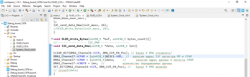

 Заголовок сообщения: STM32F103C6T6
СообщениеДобавлено: Пн сен 30, 2024 10:56:32
Зарегистрирован: Вс мар 27, 2022 09:38:17
Сообщений: 165

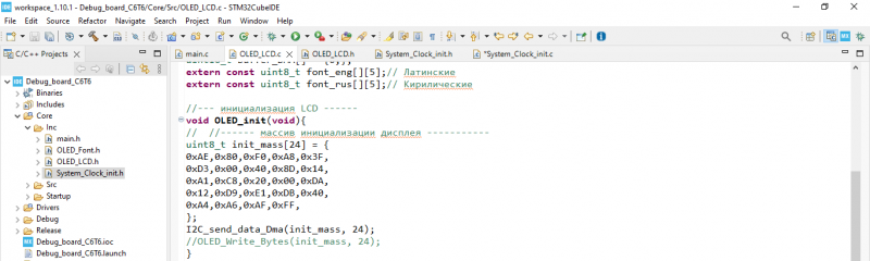

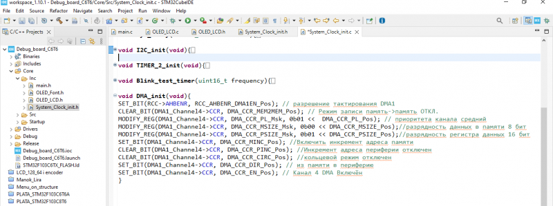

Добрый день!
Не могу поднять передачу данных
в OLED 12864 по I2C через DMA!!!
Всё вроде бы написано уже всё проверил 100 раз
а на шине полный штиль!
Контролер STM32F103C6T6.
Без DMA всё едет но хотелось бы через DMA.
Прошу помощи опытных людей кто шарит
взгляните на мою писанину и укажите на ошибку
пожалуйста или может быть чего-то не достаёт.
Но не знаю... Референс уже и так и сяк читал
ничего в голову не идёт что не так...
Спасибо.
Серьёзно ? По скриншотам ? Вы издеваетесь ? :)))

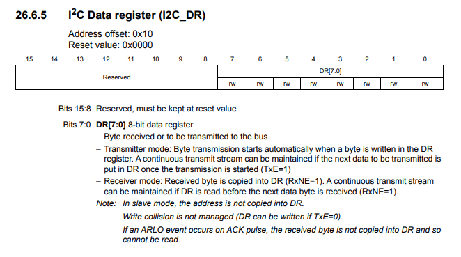

В RM0008 прочитать 26.3.7 DMA requests, Transmission using DMA и сделать так, как написано.
Для I2C1 на передачу работает только DMA1 Channel 4.
При настройке CCR регистра в DMA не нужно использовать макрос MODIFY_REG. Просто записывайте за один раз все биты этого регистра напрямую, через операцию =, без всяких изменений.

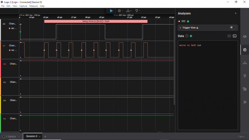

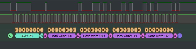

Анализатор есть. пользоваться умею. Толку от него когда data b и clk +3v
Без DMA всё транслирует, всё как нада экран отвечает затем принимает вобщем всё как нужно. Сейчас буду делать как в инструкции что вы прислали.

Анализатор есть. пользоваться умею. Толку от него когда data b и clk +3v .
О, так это главный толк! Вы выяснили главное - если вообще никаких сигналов на шине не появляется, значит, интерфейс вообще не запускается. А почему он не запускается? Да потому что состояние Strart на шине DMA не формирует. Я ж говорю - мануал читали, но не с той строчки и не на той странице. DMA, он же обеспечивает только автоматическую запись из SRAM в регистр DR и обратно, а больше ничего он не делает.
PS. "Смотрим в книгу - видим фигу" :) Вкл/выкл - канал 4, а посередине конфигурация канала 7 :) Внимательно надо писать, винимательно.

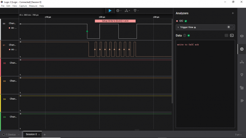

Добавлено after 1 minute 26 seconds:
Это без DMA

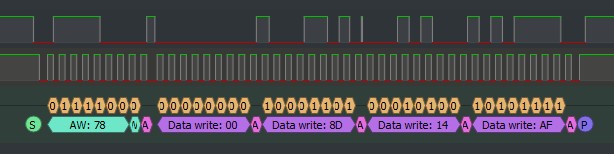

Коммуникация без DMA, регистрации и смс:
Код:
/*---- Начало связи, Start + Slave address  ----*/
   I2C1->CR1 |= I2C_CR1_START;         // генерация Start
   while(!(I2C1->SR1 & I2C_SR1_SB));   // ожидание формирования Start
   I2C1->DR = 0x78;               // передача адреса слейва
   while(!(I2C1->SR1 & I2C_SR1_ADDR));   // ожидание завершения передачи адреса
   I2C1->SR2;
   /*---- Передача байтов данных ----------*/
   while(!(I2C1->SR1 & I2C_SR1_TXE));
   I2C1->DR = 0x00;               // байт Co, C/D = 0
   I2C1->DR = 0x8D;               // DC/DC
   I2C1->DR = 0x14;               // Power On
   I2C1->DR = 0xAF;               // Display On
   /*---- Завершение связи, передача Stop ---------*/
   while(!(I2C1->SR1 & (I2C_SR1_TXE | I2C_SR1_BTF)));
   I2C1->CR1 |= I2C_CR1_STOP;
А это - уже с ДМА-й, но тоже без регистрации и смс, то есть, решение "в лоб":

Как видим, изменения в порядке действий касаются только включения запросов DMA перед завершением передачи адреса слейва и после подтверждения адреса слейва остается только ожидать завершения полной передачи по DMA. После этого, как и в предыдущем варианте, формируется сигнал Stop на шине.
Канал DMA предварительно конфигурируется. И для I2C1 TX используется канал 6, а не 4 и не 7! Мануалы надо читать, а не пролистывать. Если сложно запомнить, то записывать на бумажке.
Кстати, в ревизии 21 документа RM0008 заметил ошибку в описании запросов DMA в I2C. Там дается отсылка на модуль DMA, стоящий в других МК, таких как F4xx. А я то думаю, почему это каналы тут названы потоками, и рассказывается о раздельных буферах для многобуферного DMA. Странно, в предыдущих ревизиях документа, по-моему, такого косяка не было.
ЗЫ. Для дисплея SSD1306 эти 4 байта - это минимально необходимый набор для включения панели. Все остальные настройки дисплея - опциональны. Работать он будет и без них. Единственная дополнительная настройка - настройка порядка проходки развертки. И по желанию - настройка яркости свечения.

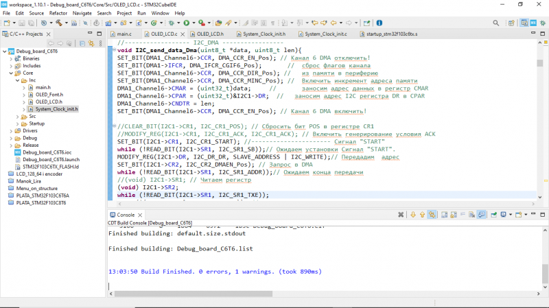

Добрый день!
Капец!
Это просто капец!
Эта хрень не работает!
Уже что только не придумывал!
Даже ваш код копировал и вставлял!
Одно и тоже!
//---------- I2C_DMA ----------
void I2C_send_data_Dma(uint8_t *data, uint8_t len){
SET_BIT(DMA1_Channel6->CCR, DMA_CCR_EN_Pos); // Канал 6 DMA отключить!
SET_BIT(DMA1->IFCR, DMA_IFCR_CGIF6_Pos); // сброс флагов канала
SET_BIT(DMA1_Channel6->CCR, DMA_CCR_DIR_Pos); // из памяти в периферию
SET_BIT(DMA1_Channel6->CCR, DMA_CCR_MINC_Pos); // Включить инкремент адреса памяти
//DMA1_Channel6->CMAR = (uint32_t)data; // заносим адрес данных в регистр CMAR
//DMA1_Channel6->CPAR = (uint32_t)&I2C1->DR; // заносим адрес I2C регистра DR в CPAR
//DMA1_Channel6->CNDTR = len;
SET_BIT(DMA1_Channel6->CCR, DMA_CCR_EN_Pos); // Канал 6 DMA включить!
//CLEAR_BIT(I2C1->CR1, I2C_CR1_POS); // Сбросить бит POS в регистре CR1
//MODIFY_REG(I2C1->CR1, I2C_CR1_ACK, I2C_CR1_ACK); // Включить генерирование условия ACK
SET_BIT(I2C1->CR1, I2C_CR1_START); //---------- Сигнал "START"
while (!READ_BIT(I2C1->SR1, I2C_SR1_SB));// Ожидаем установки Сигнал "START".
MODIFY_REG(I2C1->DR, I2C_DR_DR, SLAVE_ADDRESS | I2C_WRITE);// Передадим адрес
SET_BIT(I2C1->CR2, I2C_CR2_DMAEN_Pos); // Запрос в DMA
while (!READ_BIT(I2C1->SR1, I2C_SR1_ADDR));// Ожидаем конца передачи
//(void) I2C1->SR1; // Читаем регистр
(void) I2C1->SR2;
while (!READ_BIT(I2C1->SR1, I2C_SR1_TXE));
while(!(DMA1->ISR & DMA_ISR_TCIF6)); // ожидание завершения передачи по DMA
while (!(I2C1->SR1 & (I2C_SR1_TXE | I2C_SR1_BTF)));
SET_BIT(I2C1->CR1, I2C_CR1_STOP_Pos);
Добавлено after 1 minute 13 seconds:
Швыряет адрес и потом STOP
Добавлено after 1 minute 48 seconds:
В теории должно всё работать аш бегом!
Второй день на этом месте торчу!
Стена прям какая то...
Добавлено after 3 minutes 39 seconds:
Не едет короче ни как и ни куда...

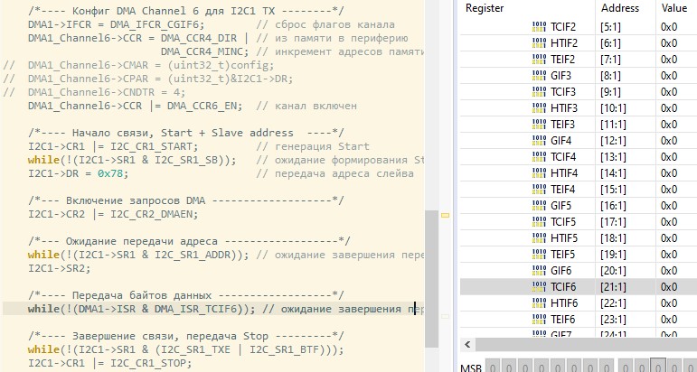

И опять элементарная невнимательность. Если закомментить установку регистров CMAR, CPAR, CNDTR в DMA, то конечно DMA не перешлет данные куда нужно.
И сигнал Stop на картинке анализатора не сформирован. CLK в низком уровне - это clock stretch, ожидание дальнейших действий. Оно и стоит в ожидании флага TCIF от DMA, но его нет, поскольку передачи не могут стартовать - не сконфигурирован до конца канал.
Тяжко вам будет с такой рассеянностью. Программирование предполагает внимательность к деталям.
ЗЫ.
Щас вот специально закомменчиваю эти строчки конфига ДМА - и всё, код повесился в ожидании TCIF6.
Вы, господин, разве не можете взять и один-в-один перекопировать? Вот даже вот так:
   I2C1->SR2;
   while(1)

Это настройки DMA вот такие:
void DMA_init(void){
SET_BIT(RCC->AHBENR, RCC_AHBENR_DMA1EN_Pos); // разрешение тактирования DMA1
MODIFY_REG(DMA1_Channel6->CCR, DMA_CCR_PL_Msk, 0b01 << DMA_CCR_PL_Pos); // приоритета канала средний
MODIFY_REG(DMA1_Channel6->CCR, DMA_CCR_MSIZE_Msk, 0b00 << DMA_CCR_MSIZE_Pos);//разрядность данных в памяти 8 бит
MODIFY_REG(DMA1_Channel6->CCR, DMA_CCR_PSIZE_Msk, 0b01 << DMA_CCR_PSIZE_Pos);//разрядность регистра данных 16 бит
SET_BIT(DMA1_Channel6->CCR, DMA_CCR_MINC_Pos); //Включить инкремент адреса памяти
CLEAR_BIT(DMA1_Channel6->CCR, DMA_CCR_PINC_Pos); //Инкремент адреса периферии отключен
CLEAR_BIT(DMA1_Channel6->CCR, DMA_CCR_CIRC_Pos); //кольцевой режим отключен
SET_BIT(DMA1_Channel6->CCR, DMA_CCR_EN_Pos); // Канал 6 DMA Включён
Добавлено after 1 minute 6 seconds:
И не едет!
Добавлено after 42 seconds:
Что тут может быть не так???
Всёж стандартно ёлки-палки!!!

После передачи адреса принимается NACK - дисплей отвалился.
Я ж говорю - внимание к деталям. Лог. анализатор - хороший в этом помощник

Так дело то не в STM-е и не в DMA. Дело - в отвалившемся физически дисплее! NACK - дисплея нет на линии!

Нет, проблема - в жуткой невнимательности и неумении читать мануалы!
Ну откуда там 16 бит в DR то? Ну откуда возьмутся 16 бит, если I2C от своей природы - 8-битный интерфейс? Невнимательность, помноженная на непонимание основ.

Там регистр 16 битный. Просто старшие 8 в зарезервированы.
