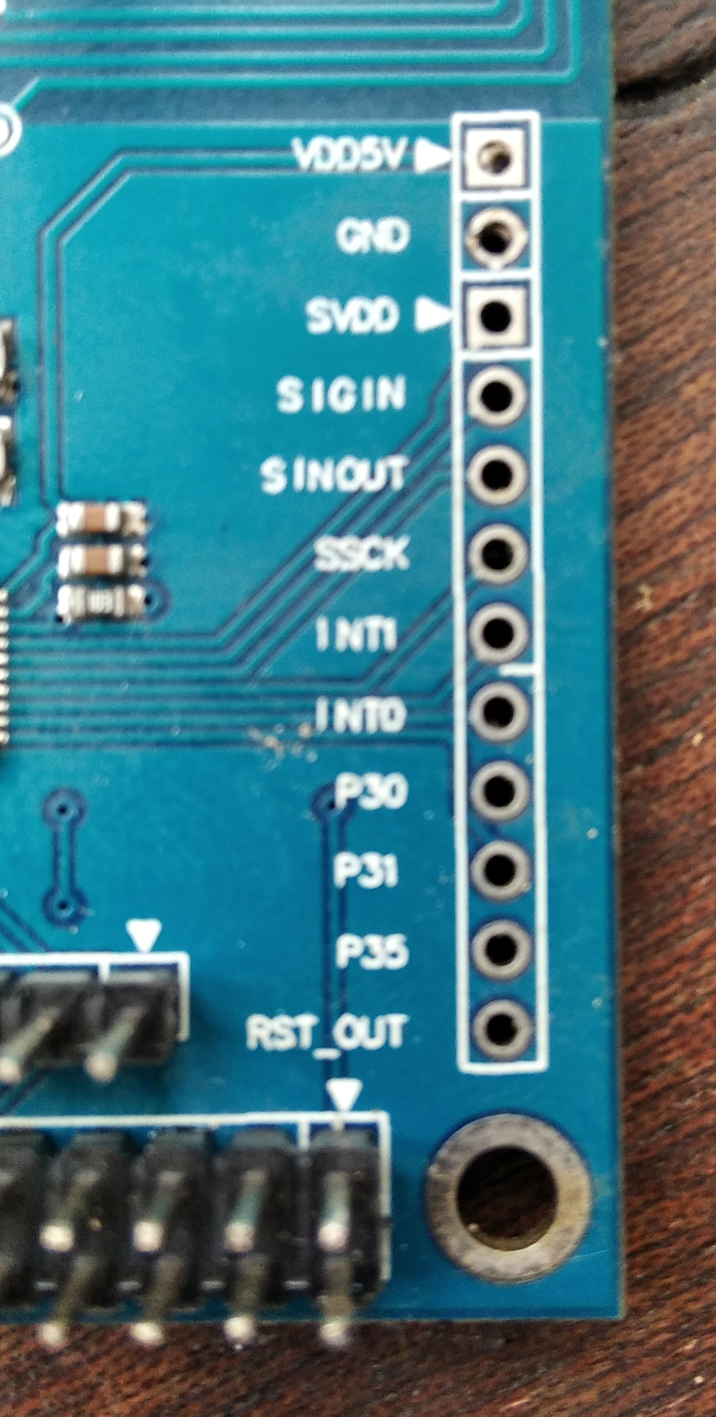

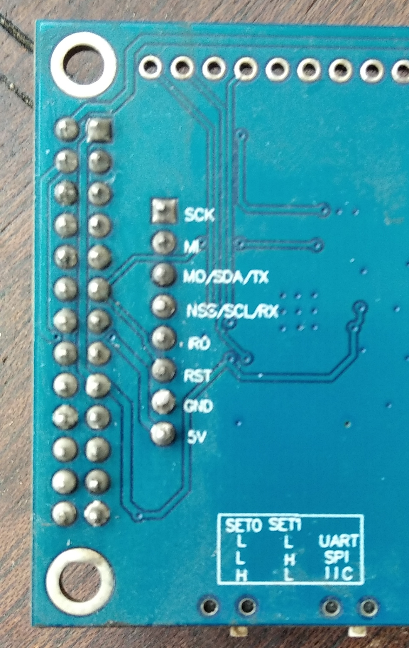

Решил собрать девайс: https://habr.com/ru/articles/479370/
Не заработало ;-)
Описываю ситуацию, чтобы не было глупых вопросов:
У меня СИНЯЯ плата. Специально брал, как описано в статье, "безглючный" вариант.
Отдельно PN532 + PL2303 работают (читают, пишут метки). Прошивка в плату залилась без проблем.
Но! На плате выводы подписаны как-то криво, и, соответственно, подключил я так:
SCK_____________________PA5(SPI1_SCK)
MI__________________ PA6(SPI1_MISO)
MO/SDA/TX______________PA7(SPI1_MOSI)
NSS/SLC/RX______________PB0(GPIO_OUTPUT)
SIGIN___________________PB11(TIM2_CH4)
SINOUT__________________PA12(TIM1_ETR)
SINOUT__________________PA15(TIM2_ETR)
5V____________________+5V (ОТ ср2102)
GND_____________________GND (ОТ ср2102)
Подозреваю, что что-то не так. Кто работал с подобным модулем, подскажите как правильно.
Надеюсь на ГРАМОТНЫЕ ответы ПО ТЕМЕ. Спасибо.
Добавлено after 43 minutes 3 seconds:
Выводы на плате:
https://images2.imgbox.com/10/7e/HFRFcCZg_o.jpg
https://images2.imgbox.com/68/3a/f718x6O9_o.jpg

Добрый день!
У меня такая же проблема. Не работает не с синей, ни с красной платой.
При нажатии считать с метки выдает Ошибка устройстваSTM32+PN532
Не разобрались в чем проблема?
