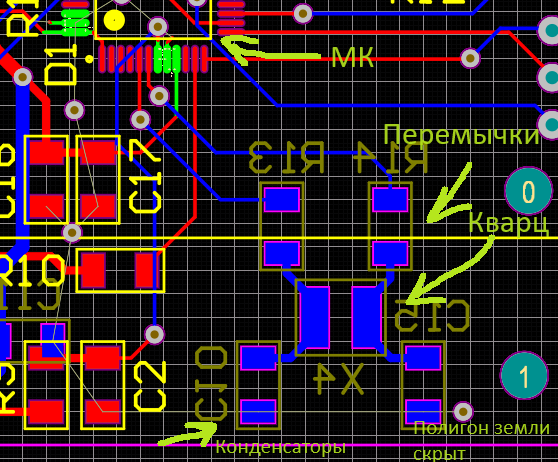

Развел и собрал первую плату на STM32F103C8T6, но не могу прошить, CubeIDE не подключается к микроконтроллеру (программатор ST-Link V2). Готовые BluePill шьются без проблем.
Сначала подумал, что чип с Aliexpress не рабочий, либо где-то ошибся в схеме, но потом подключил осциллограф к кварцевому резонатору, а на нем тишина.

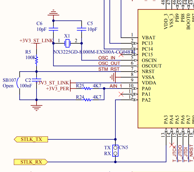

Кварц взял NX3225GD-8MHZ-STD-CRA-3. Когда делал схему, подсматривал в схему к платам Nucleo.
По документации у него нагрузочная емкость 8pF, я впаял 10pF. По палатам Nucleo в одном месте стоят 10pF, в другом 4.3pF.
В итоге на плате Nucleo на осциллографе показывается тактирование (на кварце с 10pF), а у меня ничего.
В какую сторону стоит копать?
Прикладываю скрины документации Nucleo, моей схемы и части платы

Ну, насколько я помню, по умолчанию запуск осуществляется на внутреннем генераторе, то есть HSI, то есть, вряд ли оправдано ожидать генерации, если она не включена. И ещё я бы подключил NRST к ST-Link

DmitryR, почему исключена вероятность неисправности кварца? Он мог быть бракованным или Вы его могли повредить, перегрев при пайке. Ну и, сняв все детали, тупо прозванивать все цепи на обрывы или коротыши. Тем более, что всё идёт через переходные отверстия.
А вообще, кварцы принято:
- разводить по-другому - https://www.st.com/resource/en/applicat ... ronics.pdf - страницы 45-50;
- разводить как можно ближе к выводам МК. ИМХО, у Вас далековато, хотя, думаю, причина незапуска генерации не в этом.
да. действительно, я не посмотрел плату, хотя перемычки в схеме насторожили... тогда ещё надо прочитать это: https://caxapa.ru/lib/emc_immunity.html

Martian, Перемычки в схеме я ставил на случай, если необходимо будет впаять сопротивление, так как в некоторых схемах между кварцем и пинами мк ставят резисторы, а в некоторых параллельно кварцу ставят резистор, в общем тоже отдельная тема для разбирания...
