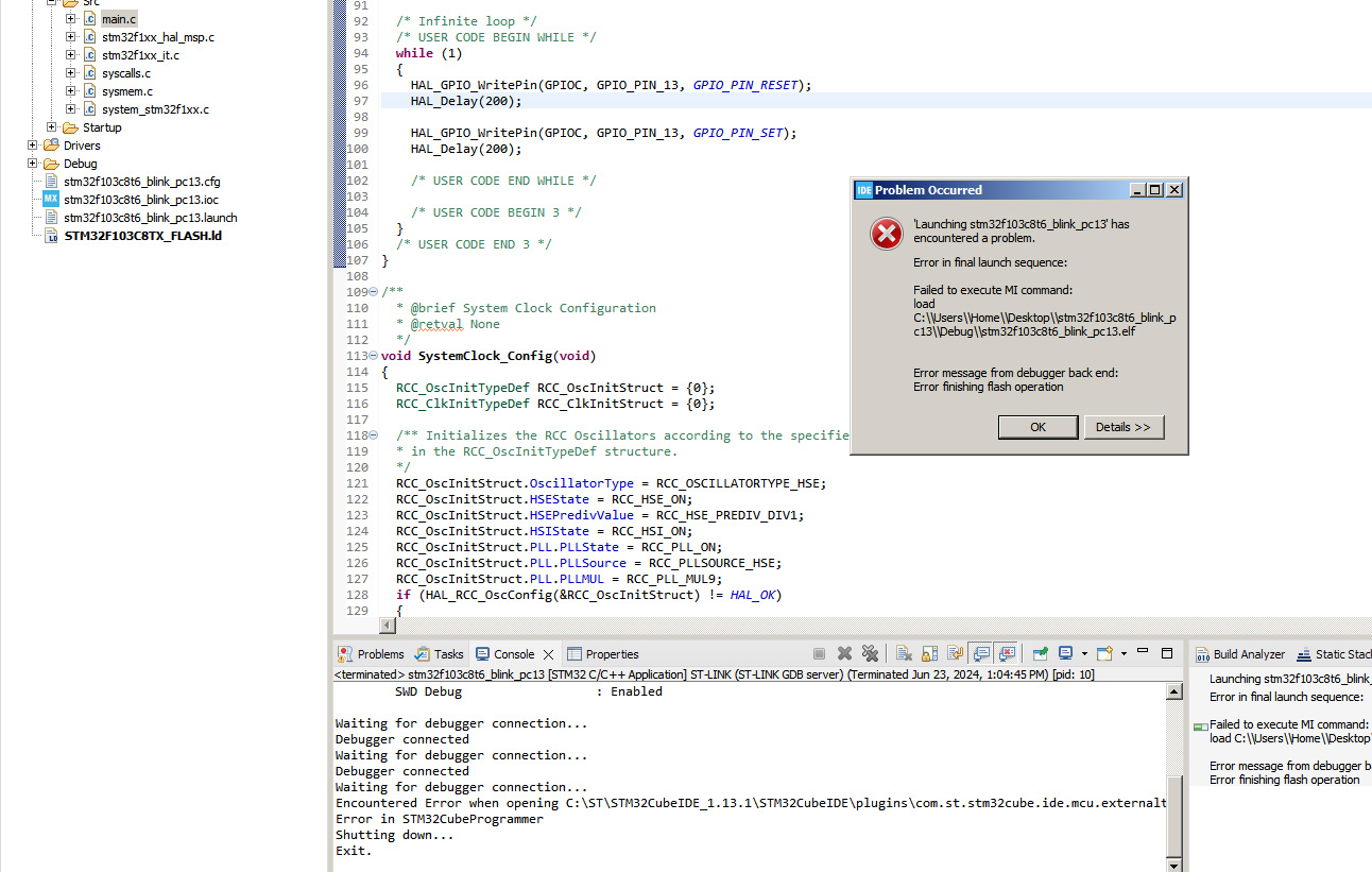

При записи в МК или попытке отладки - ошибка: failed to execute MI command: load
Самое странное, что напр. месяца 4 назад все работало.
В Keil все OK => PC, USB, провода, программатор, питания, плата, МКSTM32 ... ОК.
Вижу в интернете, что мой пост не первый об этой проблеме.
Изменение типа debug probe, порта, reset, обновление драйверов, обновление CUBE, ПО программатора и т. д. ... не помогает.
Быстрый и эффективный способ исправить это?
Могу ошибаться, но, вроде, такая ошибка возникает, когда вызывается не тот отладчик. Каждая IDE ставит свой, подкрученный под неё отладчик. Иногда они стукаются лбами. Куб надо выкорчёвывать, тогда начнёт работать. У меня когда-то было что-то подобное, помогло вычищение всех следов Куба и повторная его установка.

Да, переустановлю еще раз после очистки. Но 4 месяца назад все работало ...
После удаления, чистки, переустановки STM32 Cube IDE v1.15.1 проблема та же: не работает с ST-LINK GDB server.
Но с debug probe: ST-Link (OpenOCD) заработало :).
Уже думаю, что проблема в STM32 Cube IDE на win7x64 или что-то в этом роде: обновления, драйверы, сертификаты ...
На работе запустил Cube на win10x64, никаких проблем нет в тех же условиях, с тем же ST-Link V2 (Китай).
