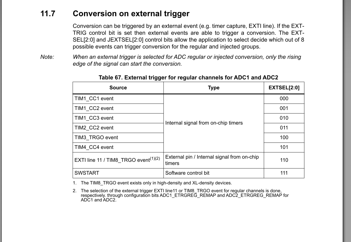

Можно ли для АЦП в плате stm32f103 запускать преобразование АЦП по внешнему событию?
Нашел примеры, где используются внутренние таймеры.
Если правильно понял, то ADC_SOFTWARE_START в stm32f103 нету.
Подходит ли для этой задачи ADC_ExternalTrigInjecConv_Ext_IT15_TIM8_CC4?
В общем можно ли через GPIO, настроенный на прием, тактировать работу АЦП, чтобы обработчик ADC1_2_IRQHandler, вызывался ровно в те моменты, когда на выбранный GPIO поступает (внешний) сигнал?

Серьёзно ?
1 минута понадобилась на поиск этой информации в мануале. Это учитывая, что я с ADC в STM никогда не работал.
Шозабред...? :facepalm: Какая то каша из совершенно разных и ортогональных терминов.
1. АЦП посредством обозначеного события ЗАПУСКАЕТ ПРЕОБРАЗОВАНИЕ, а не тактируется. Тактируется он от домена осциллятора.
2. Обработчик по АЦП не может вызываться
просто потому, что этот обработчик вызывается ПО ЗАВЕРШЕНИЮ ПРЕОБРАЗОВАНИЯ. а не при его запуске.
Поэтому совершенно непонятно что вам требуется.
